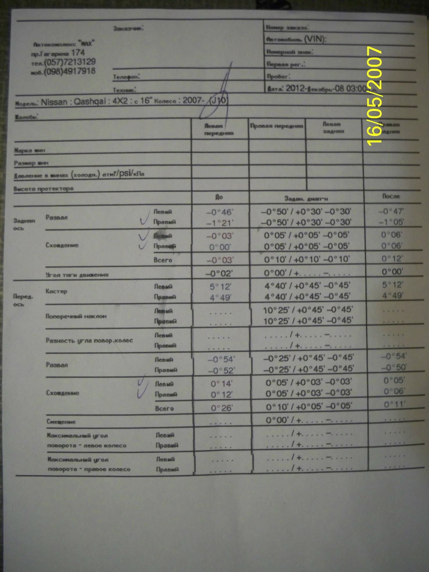

ТО-6 на 88 000 км.
Замена:
втулок перед.стабилизатора
втулок зад.стабилизатора
сайлент блоки задние перед.подрамника
задние торм.колодки
все фильтры и масло
Запчасти + расходники у Алексея - все вместе 650грн. + маслице Motul 8100 X-cess 5W-40Класс качества ACEA A3/B4 API SM/CF - 3 литра = 270грн.(еще 1 литр остался с 5-л. канистры с прошлого ТО). Как раз хватило под расчет.
Работы по замене всего оного - 670грн.
Развал-схождение на 3D-стенде - 140грн.
__________________________________________________________________________________________________________
Тормозную и охлажд.жидкость не менял.Поменяю перед след.зимой.
Распечатка показаний развал-схождение с того 3D-стенда. Кто разбирается в этих углах хотелось спросить - очень ли сильно было плохо до регулировки? (после замены всех резинок рулилось как обычно.)

Re: ТО-6 (90 000 км)
Сообщение Romzik » Сб дек 08, 2012 18:27:47
[quote="Nik"]ТО-6 на 88 000 км.
Замена:
задние торм.колодки
Меняли без замены тормозных дисков?
Никогда не выживет тот народ, который воспринимает трактовку своей истории глазами соседа.© Ф.Ницше.
Сообщение Nik » Сб дек 08, 2012 18:50:28
Romzik писал(а):Меняли без замены тормозных дисков?
Без -только колодки. С дисками все ок - их на ощупь можно попробовать - если у края диска уже большой бортик тада нуно смотреть сам диск.
