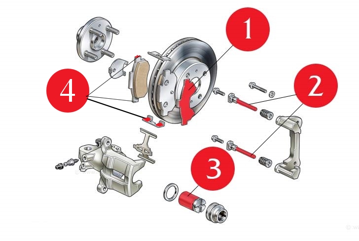

На колодках должны стоять антискрипные платстины, их нужно смазывать смазкой специальной. Пластину со стороны поршня смазывают медной смазкой насколько я помню.

для начала,если этого не делали,то провести очистку и смазку деталей суппортпа и колодок
