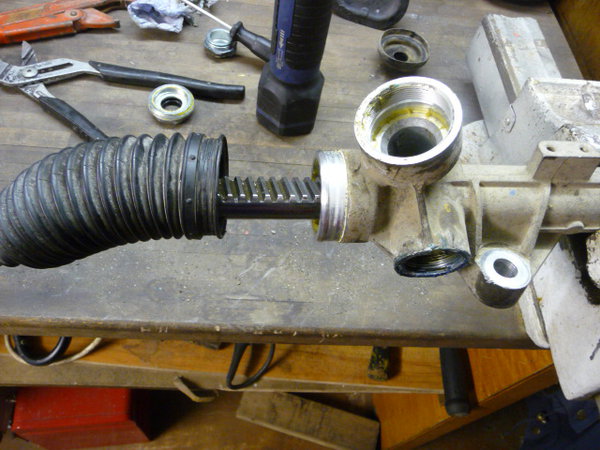

Я сам отрегулировал рейку .Снимается защита двигателя.Регулировочный болт с гайкой находятся в очень труднодоступном месте,сильно мешается стабилизатор,но к болту нет проблем добраться ,а вот до гайки очень плохо,нет места применить усилие.Так-как откручивать подрамник у меня не было желания,я всё-таки приспособился по другому.Взял рожковый ключ на 36 и отпилил от него всё возможное,остался только тонкий зев с короткой ручкой.Усилие на гайку прилагается не сильное ,её функция контрить болт от самовыворачивания.На болт подходит головка на 27,головку тоже максимально обточил,короче инструмент надо сделать максимально компактным.Нужна ещё трещётка,короткий удлинитель на головку и карданчик.Сам процесс очень прост,гайку надо ослабить и завернуть болт сначала до упора,а после этого надо вывернуть болт на пол грани или целую грань назад.Я себе отвернул на пол грани и мне попало как раз,у вас может быть разница в этом пределе: пол грани-одна грань болта.Гайку надо сажать на герметик(Loctite) ,её надо сразу отвернуть несколько побольше и то место ,где она опосля в затянутом сотоянии стоять будет ,промазать Loctite .После регулировки болтом ,надо затянуть гайку.Вот и вся процедура.Есть ещё другой вариант,как добраться до болта с гайкой.Надо выкрутить два длинных болта ,крепящих рейку к подрамнику(Головка и накидной на 21) и тогда можно рейку отодвинуть в сторону передка и в этом положении лучше доберётесь до гайки.
Делал я это всё, из-за плохого поведения машины в дороге.Руль был слишком лёгким в среднем положении,при переезде железнодорожных линий ,руль рвало из рук туда-сюда,при прохождении поворота руль сильно тянуло назад,приходилось его в этом положении удерживать ,по прямой надо было постоянно корректировать направлении,особенно если ехал с небольшой скоростью.Теперь все эти недоразумения ушли,руль стал таким,каким должным быть.

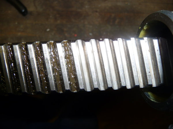

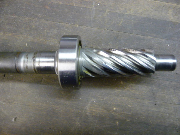

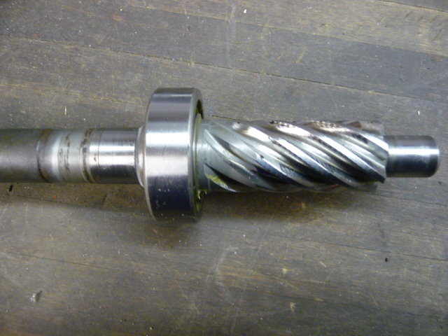

Я сам разбирал мою рейку и вот что заметил.На самой рейке выработки почти нет,по крайней мере визуально я ничего не смог увидеть,а вот на валу ,входящего в рейку,выработка заметна,на шестерне видна выработка и только в тех местах ,где она соприкасалась с рейкой.Отсюда и повышенный люфт.На валу видны задиры.Кстати и подшибник на валу крутится с некоторым сопротивлением и в одном месте слегка закусывает.
