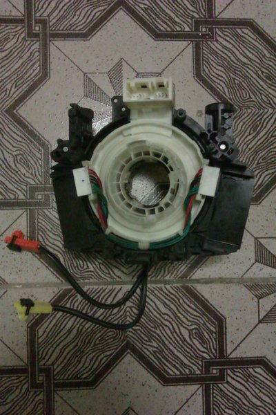

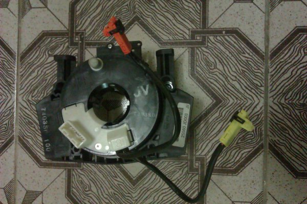

Сообщение oleg_t » Вт янв 14, 2014 10:04:50
При снятии баранки руля шлейф не снимается.
Вообще шлейф - это народное так сказать название, на самом деле это деталь в сборе "подрулевой переключатель", внутри которой есть в том числе шлейф - см. фото снятого с моей машины.
Возможно проблема в двух торчащих проводах с желтым и красным штекером - именно они подключаются к подушке безопасности.
