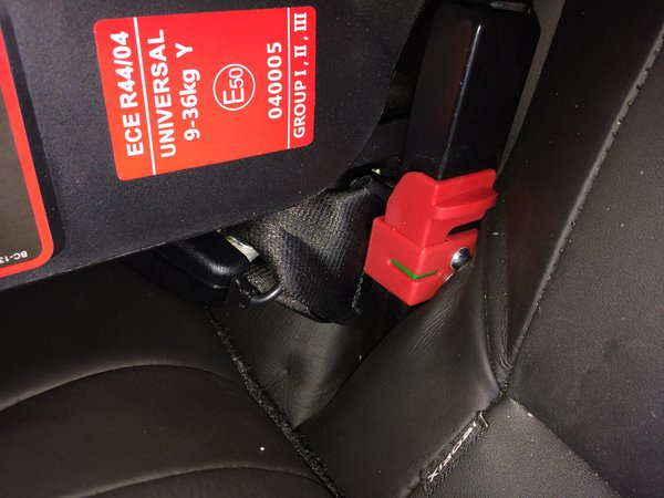

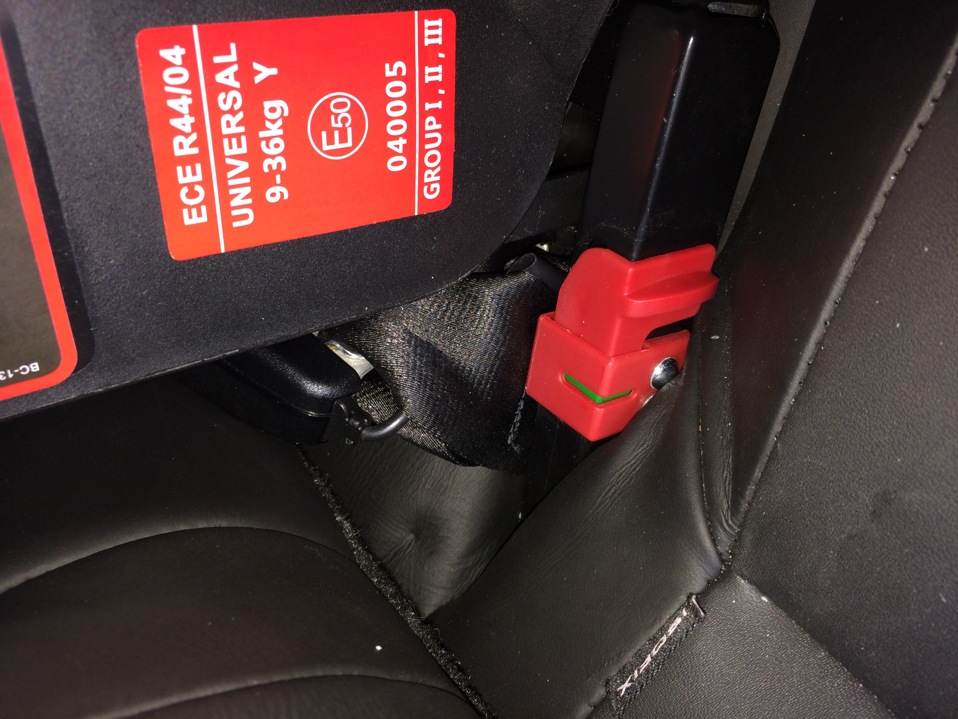

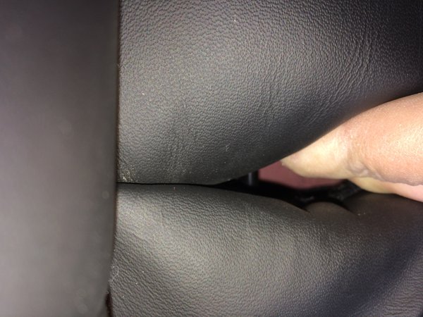

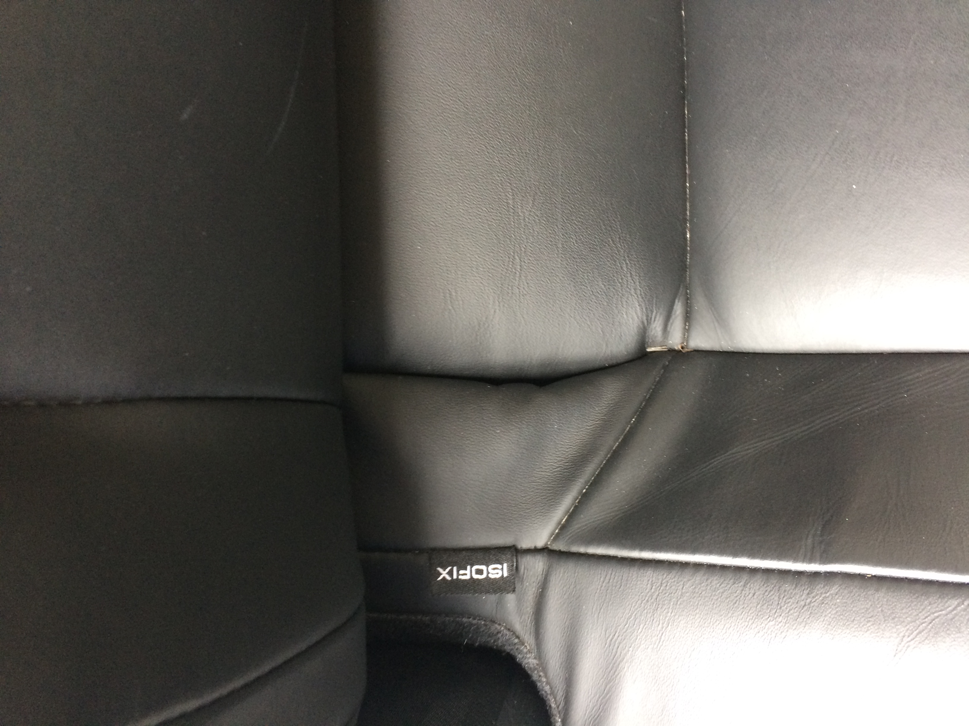

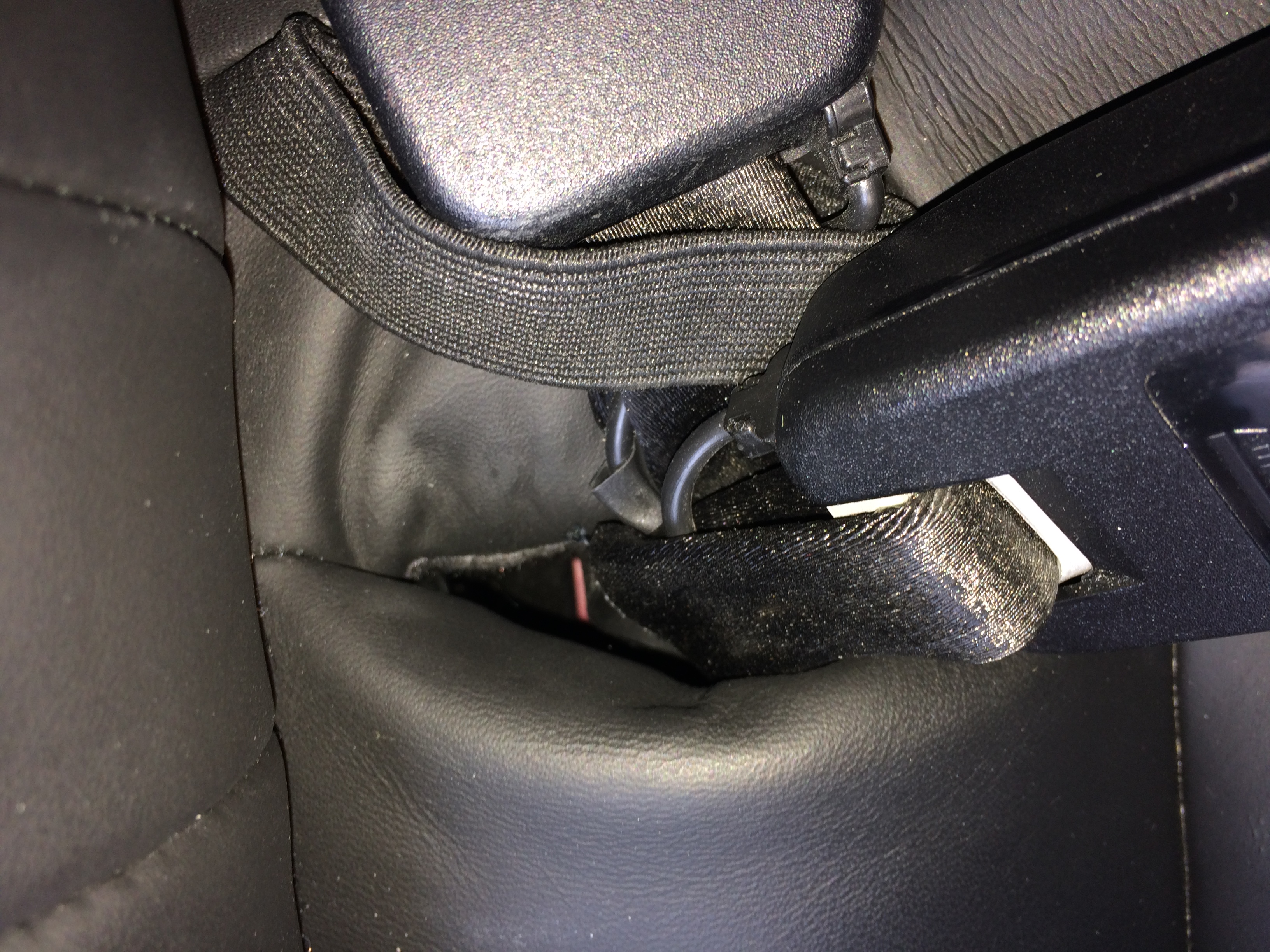

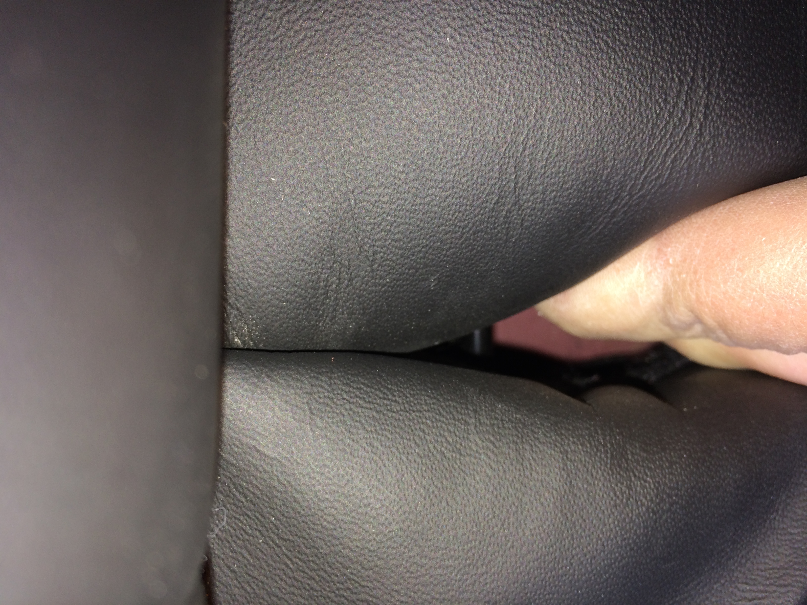

Сообщение turbonan » Вс апр 30, 2017 09:36:41
Спасибо за советы и статью. Действительно скобы находиться в сидушке и заметить сразу крайнюю скобу к двери трудно, потому что ткань прилегает очень плотно и кажется, что сплошная сидушка. Вторая скоба скрыта привалами крепления ремней. Самое интересное было понять где же вырезать в сидушке сзади под кронштейн. И если бы не статья, в которой говорилось про 2 маленькие дырочки в ткани, то определить было бы трудновато. Фото прилагаю.
Спасибо за помощь и советы.
2 маленькие дырочки на расстоянии 2х см друг от друга
