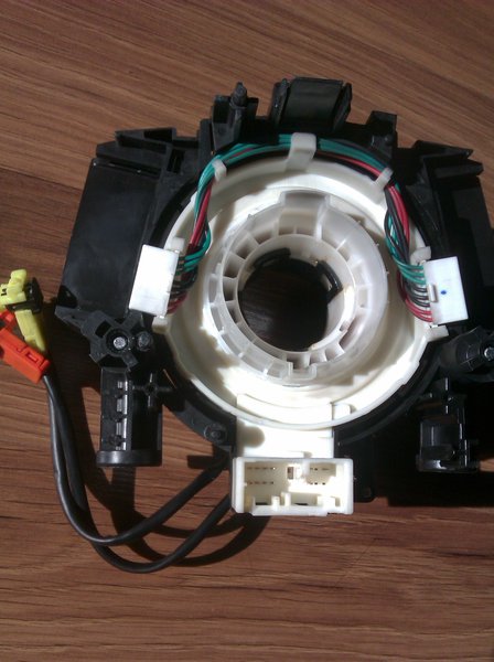

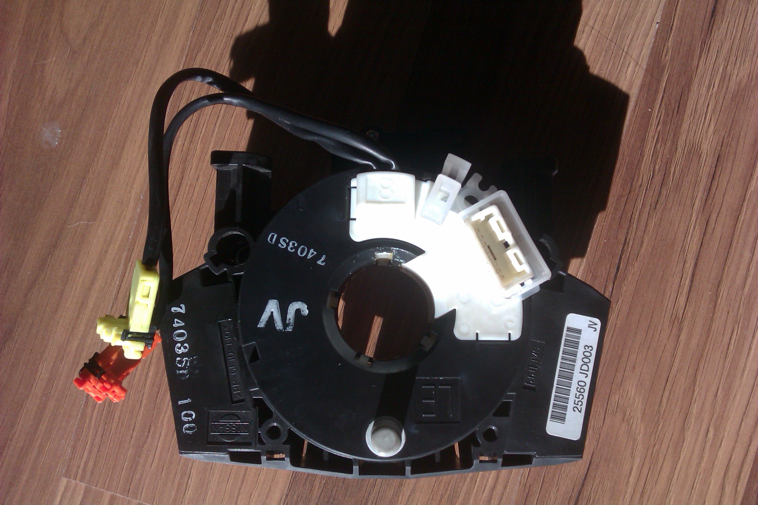

Итак, во-первых, огромное спасибо Олегу за предоставленную возможно препарировать подрулевой шлейф.
Во-вторых, параметры самого гибкого шлейфа таковы:
ширина 21 мм,
длина - около 630 мм,
количество контактов - 11.
Олег, а у тебя похоже был банальный залом(но не посередине, а почти с краю). Я прозвонил шлейф, после того, как выпрямил - все звонится.
Но, конечно, гарантировать его нормальную работу нельзя.

Все забываю отписаться по результатам. Исправляюсь :)
После мониторинга различных контор шлейф таки был найден, и недорого,правда, через знакомых в Москве.
Но осталась еще одна самая главная проблема - разъемы на концах шлейфа литые. Найти подобные -
попробовать конечно можно, но имхо, напрасный труд. Я честно пытался :)
В итоге, свою проблему с круизом я решил перекидиванием битого контакта на свободный(в шлейфе 11 контактов, используется только 10).
И очень сильно обрадовался работающему круизу по пути в Краков и назад на этих выходных(автобан ок - но это в другую тему).
Открытие номер два - я нашел китайцев, которые продают оные шлейфы на Али, цена вопроса - 16 долларов + доставка 10, итого 26.
Заказал один на пробу - по результату отпишусь.
