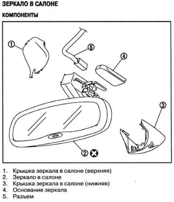

В связи с постоянно отваливающейся присоской регистратора возникла идея присоседить его к кожуху салонного зеркала. Только вслепую вкручивать в кожух шурупы почему-то не хочется :)
Покурил я мануалы, интернеты и толком ничего не нашел по сабжу.
Может кто сам снимал зеркало (которое без автозатемнения)?

двусторонний скотч возможно, но во первых там поверхность рифленая держит не идеально, во вторых не ровная - нужно что-то придумывать, например греть пластмассу/оргстекло и гнуть. По поводу разборки, сам заглядывал неоднократно, но без успешно. В дорестайловой мурзилке есть такая картинка:
Но у себя как не заглядывал похоже что 1 и 3 теперь это одна целая деталь

ribeiro писал(а):В связи с постоянно отваливающейся присоской регистратора возникла идея присоседить его к кожуху салонного зеркала. Только вслепую вкручивать в кожух шурупы почему-то не хочется :)
Если такое же зеркало, как на картинке выше, то я снимал несколько раз, когда делал проводку для ВР и радар-детектора... снимается очень просто - нужно нажать пальцами на боковые крылышки нижней части кожуха (3 на картинке) и аккуратно стянуть её вниз. Затем снимается верхняя часть кожуха (1).
Надевается в обратном же порядке, нужно только "поймать" полозья крышки в пазы крепления.
