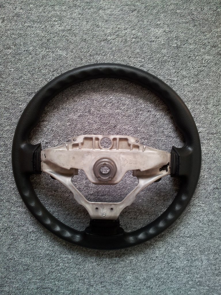

После разборки можешь клемму аккумулятора накинуть обратно, чтобы на сигналку поставить машинку. Только не включай зажигание на машине при отстёгнутой подушке, а то придётся потом париться со сбросом ошибки эйрбэга.
Мне руль перетягивали спецы.
Утром машину оставил, вечером забрал.
Стояла у них с отключенным аккумулятором.
Через полгода появилась ошибка подушки безопасности - пришлось заменить шлейф в рулевой колонке.
Спасибо ребята, руль снят. Все на самом деле очень просто если знать конкретно что делать и где тянуть/давить. Кстати, никакой спиральный кабель мне в процессе разборки не попадался.
8198055Поздравляю! Вот тот самый жёлтый разъём (а у дорестайлов - два разъёма) и есть частью спирального кабеля. Если открутить большую гайку на рулевом валу и полезть дальше, то можно его увидеть во всей красе. Хитрость его в том, что он наматывается сначала в одну сторону пару витков, потом поджимается и мотается в другую. В результате, при верчении руля сматывается то одна часть намотки, то другая, правда, середина кабеля при этом начинает задевать пластик и перетираться потихоньку. Если кабель при сборке намотать неправильно, то он сразу же и порвётся при первом вывороте руля. Вот так он выглядит:
Понятно, но в моем случае так глубоко лезть и не надо вроде. Так что спиральный кабель остается не тронутым и не размотанным.
