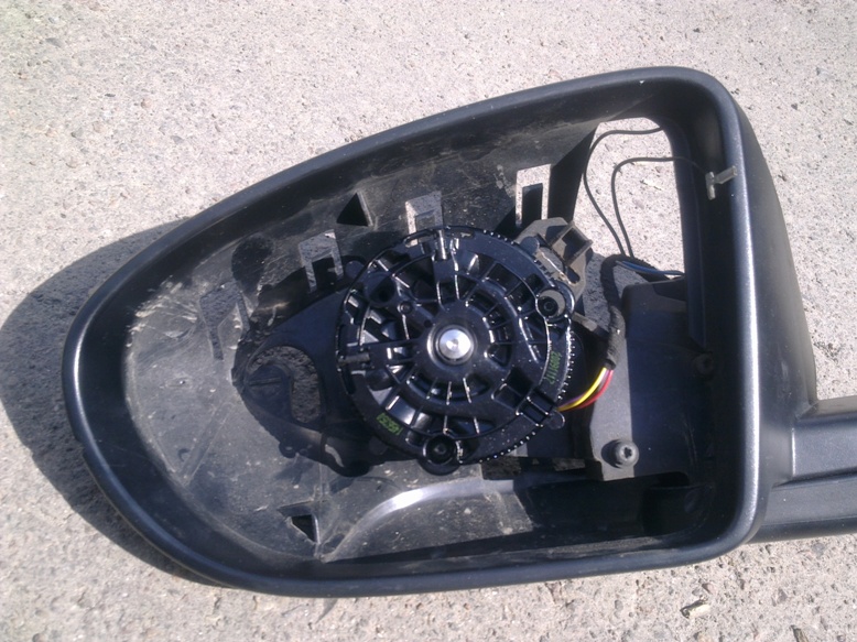

Сообщение elektron » Вт май 31, 2011 21:39:32
В последнее время при открывании зеркал (я их постоянно три года складываю всякий раз, когда глушусь, даже на стоянке) в левом зеркале (водительском), когда до полного раскрытия остается чуток, раздается легкий щелчок, по зеркалу видно что в этом месте либо что-то заедает в механизме, либо что-то подтормаживает, либо зацепляет будто зуб в шестерне проскакивает или типа того...
Как тама посмотреть на состояние механизма в смысле: нет ли там износа зубцов или не попало ли чаво типа грязи там и т.п.?
Я думал снять вставку, надеялся на то,что механизм будет видно хотя бы.Правильно надеялся и легко ли снять вставку? :smile:

На паромной переправе,видел новый ниссан жук с разбитым пластиковым колпаком зеркала,весь механизм был виден...если он похож с нашим кашкаевским ,то на "ножке" на котором крутится зеркало есть углубление в которое оно впадает и делает легкую фиксацию,возможно оно у вас просто забилось?

elektron писал(а):В последнее время при открывании зеркал (я их постоянно три года складываю всякий раз, когда глушусь, даже на стоянке) в левом зеркале (водительском), когда до полного раскрытия остается чуток, раздается легкий щелчок,
По-моему как-то уже обсуждалось. Попробуй вручную свернуть зеркало, потом закрыть механизмом. Потом снова открыть - вроде щелкать больше не должно.
elektron писал(а):и легко ли снять вставку?
Снять у меня быстро получилось, когда я его поцарапал и отдавал на покраску :)
Руками сверху и снизу чуток сдавить и потянуть от самого зеркала, должно сняться.

ribeiro писал(а):Попробуй вручную свернуть зеркало, потом закрыть механизмом. Потом снова открыть - вроде щелкать больше не должно.
пробовал, в моем случае не помогло. Надо будет снять крышку да глянуть. думаю там все очень просто.

Можно еще попробовать закрыть кнопкой, потом открыть проблемное зеркало руками, и затем открыть кнопкой.
Мы так пофиксили проблему.

Эта када на зуб перескакивают две шестерни между собой,то так и надо делать. А када там внатуре мобыть что-то между зубцами попало и просто мешает... :D 8)

elektron
Если интересно, я завтра сфоткаю зеркало в разборе и выложу на форуме.

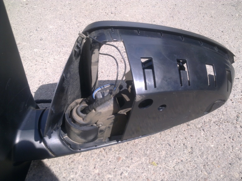

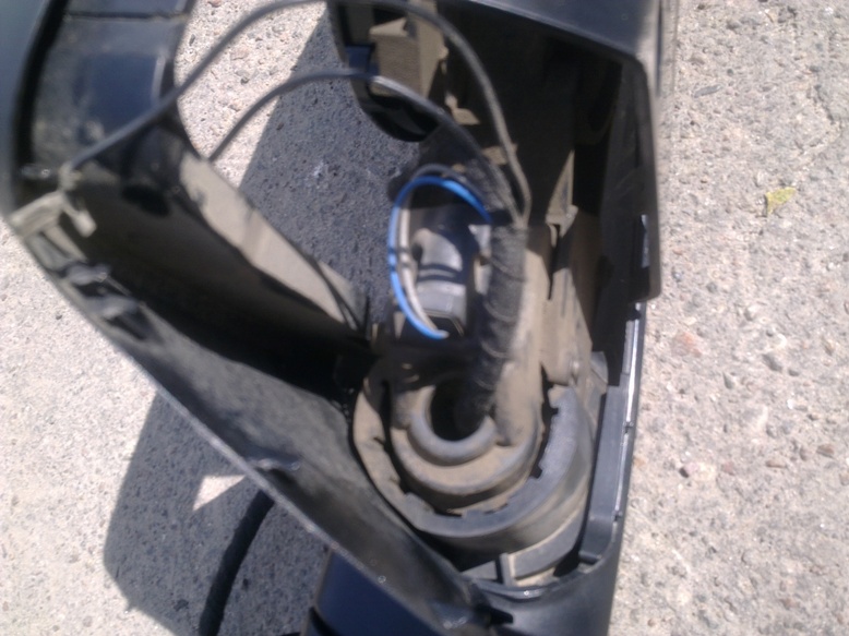

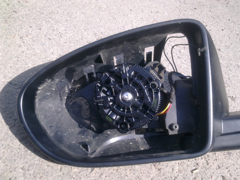

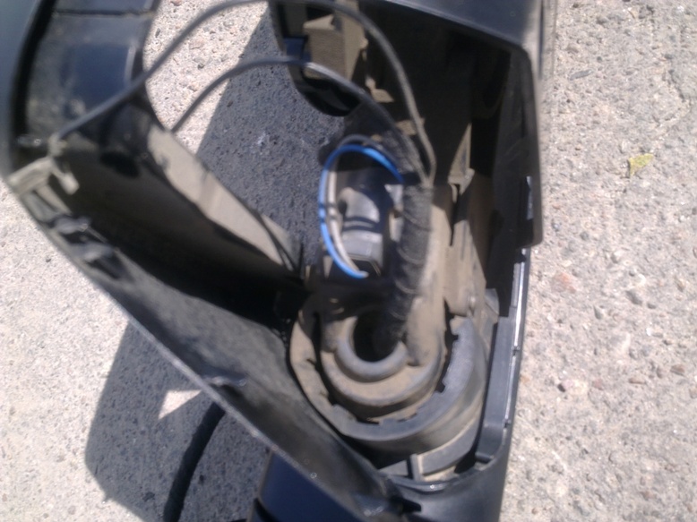

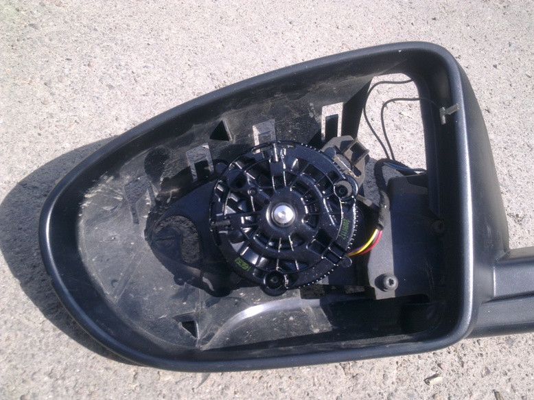

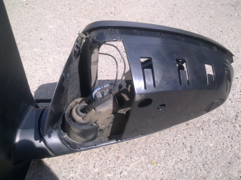

Сообщение Aleksey » Вт июн 07, 2011 10:03:47
Фотки, сорри за качество, снимал телефоном
