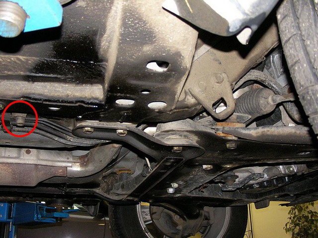

Мацони писал(а):Тихо!!!!! Никакой паники!!! На наших машинах трубка слива конденсата из системы кондиционирования выведена далеко от перегородки моторного отсека и вывод находится прямо под ногами пассажира. Проверено лично при поклейке шумоизоляции. Все нормуль - так и должно быть! :old:
:multi: :bis: :alc:
Щиро дякую!!!!! Навіть не уявляєш собі як мені полегшало!!!!!
Внимание! Советую занести в FAQ,поскольку факт места слива конденсата имеет большее значение,чем само определение слива конденсата! 8) :mat:

Место,откуда капает водичка,примерно я указал.Создается впечатление,что капает она через дренажное отверстие как раз из-под ковролина с днища пассажирской стороны изнутри салона.Так вот я и хочу узнать: тревога или ложная тревога:ведь капает не из-под моторного отсека,а из отверстия под днищем?...
Сорри, был в отпуске. :smile: Только что прочитал личку...
Короче, тревога ложная. Под ковролин там не попадет, трубка добрая, вряд ли забьется. Место выхода почти угадал... :wink: оно почти рядом.
А течет там дай бог - климат мощный, конденсат струей бежит когда жара на улице.
Фотка от Сэнсэя, трубка слива конденсата обведена красным.

Тоже исследовал днище, видел сам как вытекает из этой трубочки
