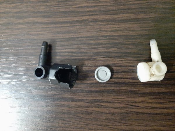

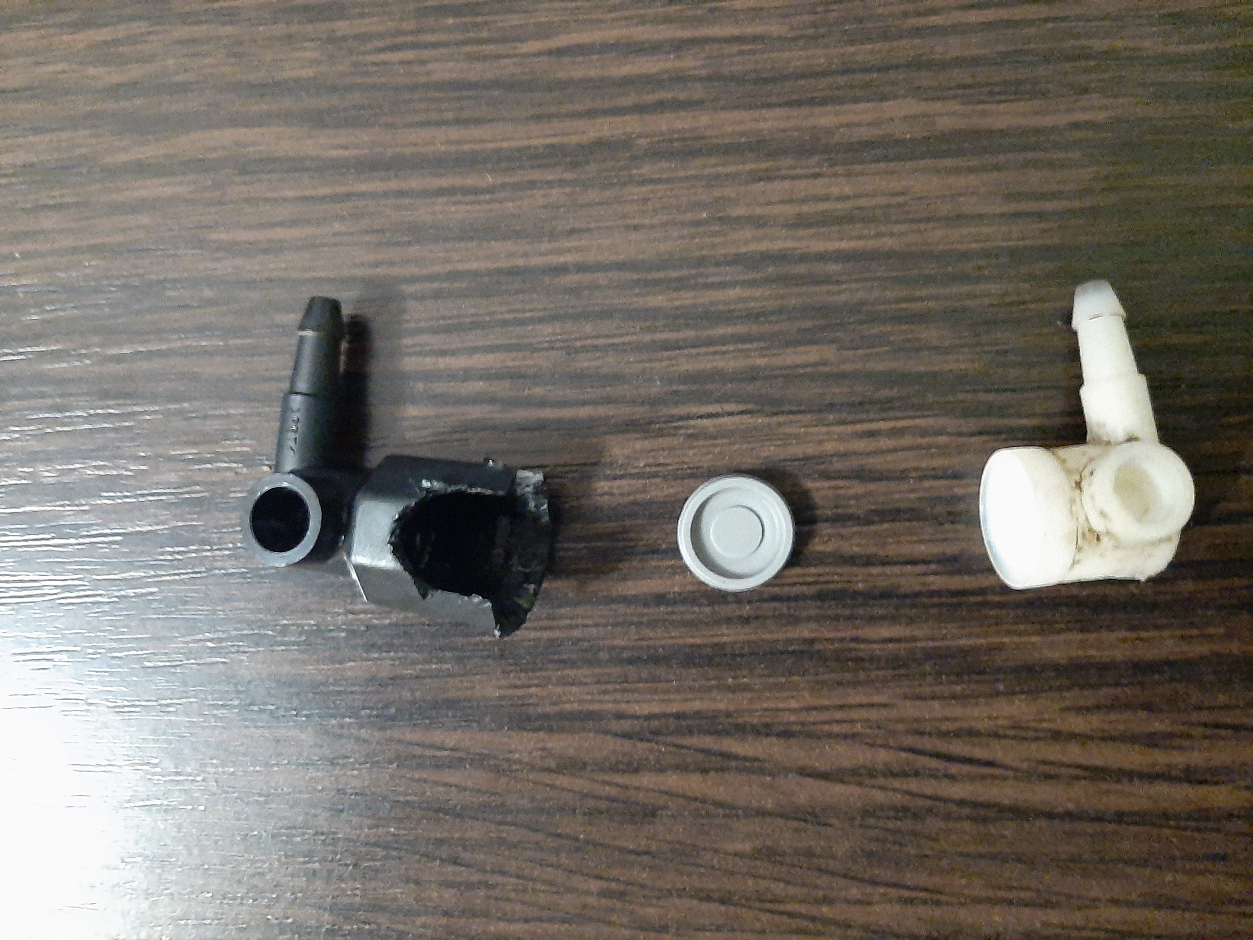

У меня тоже самое, уже и промывал, и просто воздухом продувал, поменял оба обратных клапана(на лобовое и на заднее стекло) поменял моторчик, пока ничего не помогло :(

И опять омыватель:( Уже поменял все что можно, моторчик, форсунки, обратный клапан, при нажатии подруливика на себя, на заднее стекло льет на лобовое ели плюет. Летом было почти все нормально,при нажатии на себя, на лобовое брызгало как нужно и иногда брызгало на заднее.

Пробывал, и на старых форсунках и моторчике и на новом. Единственное что не пробывал поменять все шланги и поменять предохранитель.
