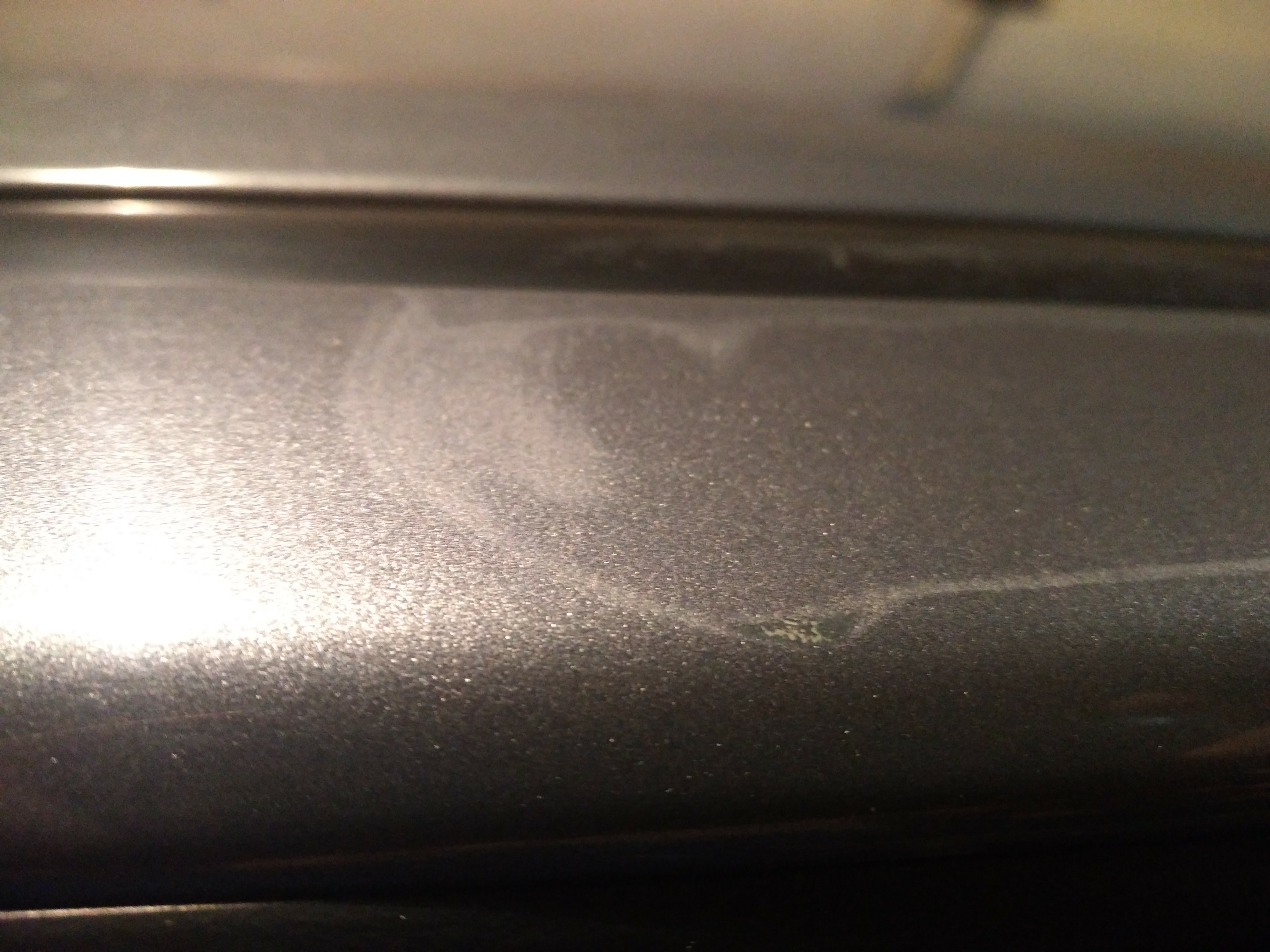

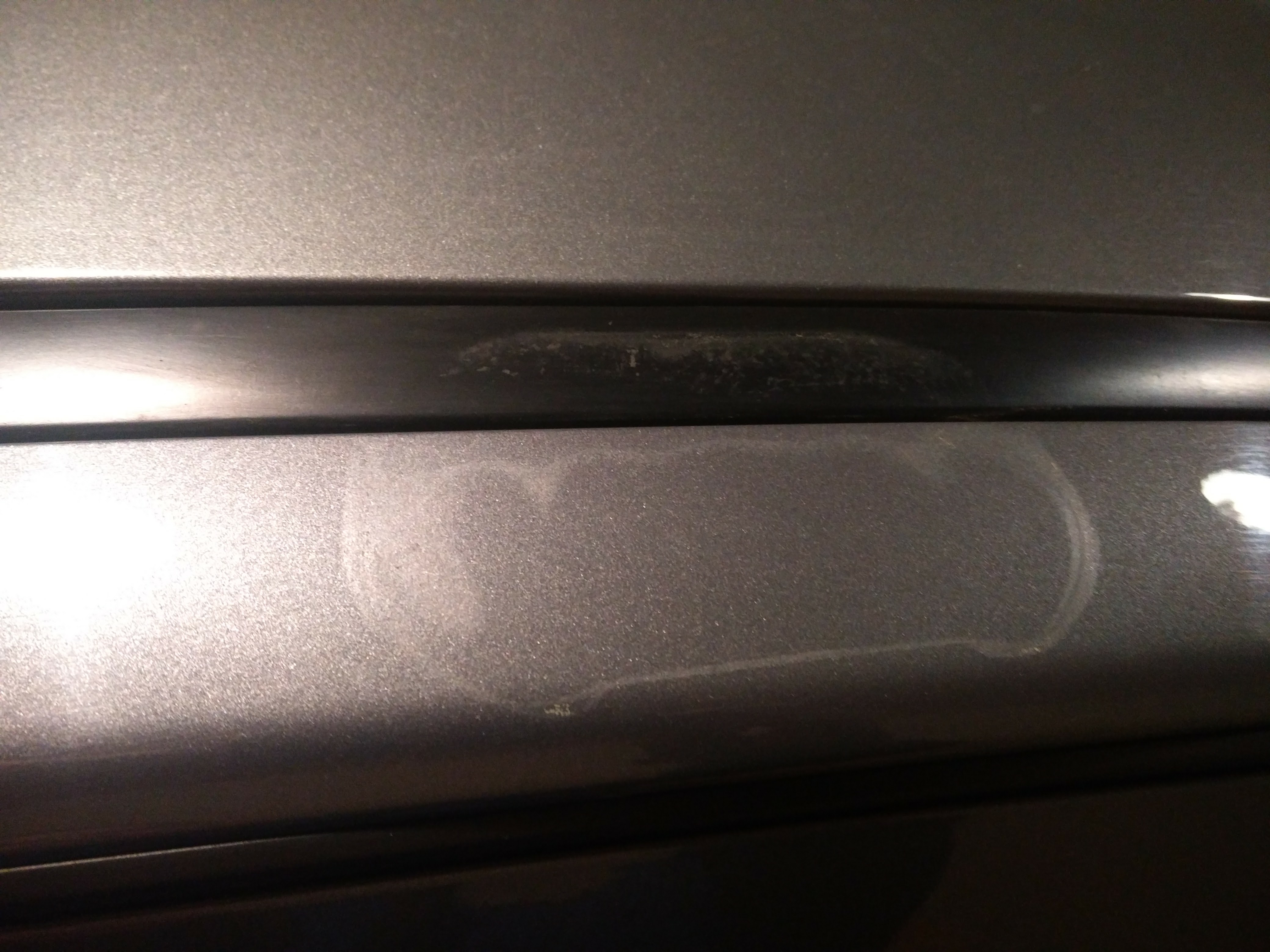

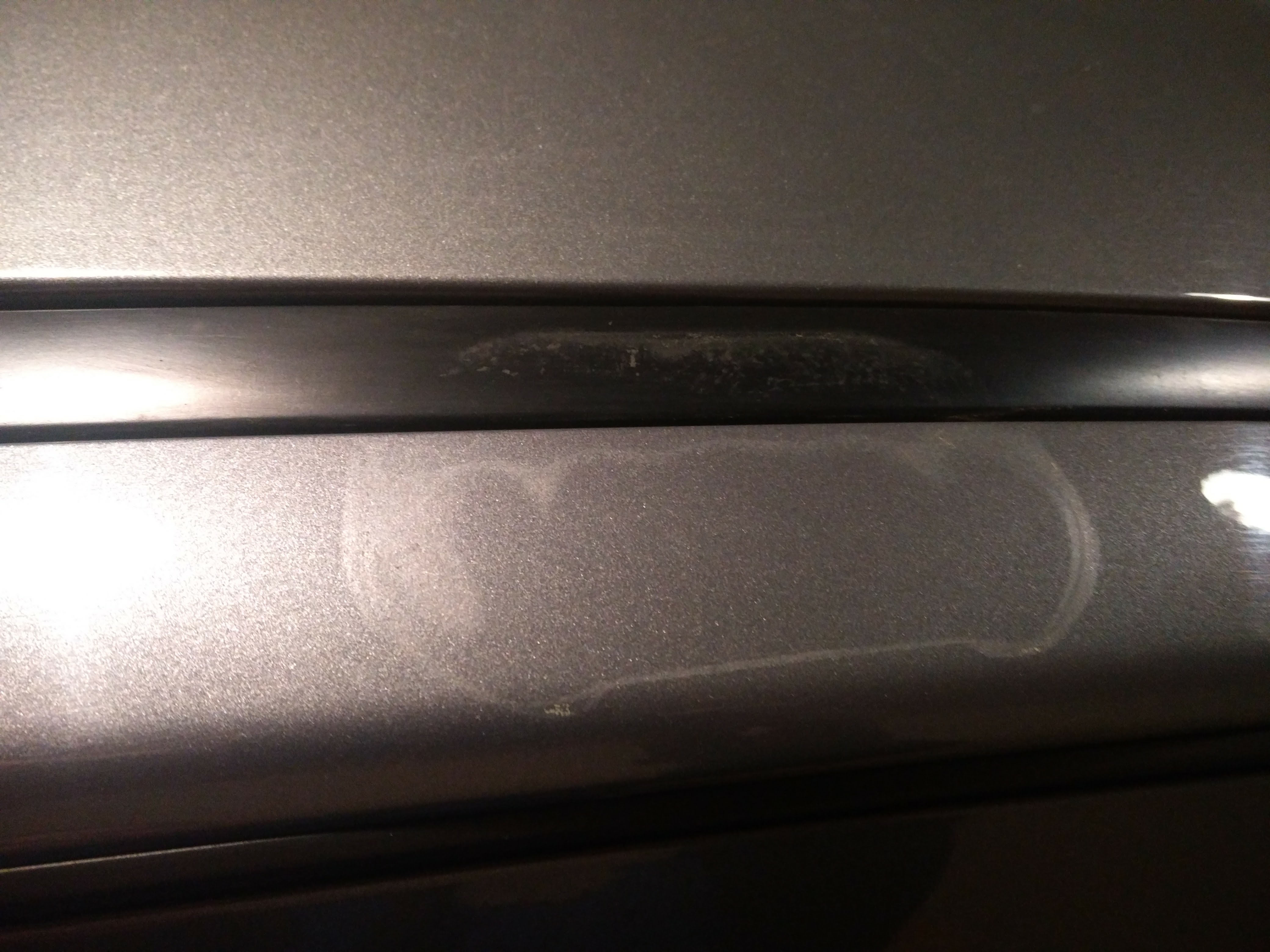

Поперечинами пользуюсь практически каждый год, то велосипеды возил, то груз легкий негабаритный.
Последние три года зимой ставлю бокс.
После первого года (из этих трех) никаких следов не было.
После второго была заметна легкая потертость в месте установки поперечин на кузов.
В этом году потертость стала заметнее, и в одном месте ( 1х3 мм ) протерлось до грунтовки.
- что делать с уже имеющейся проблемой? " 1х3 мм" подкрашивать рем.комплектом и полировать?
- что делать чтобы избежать подобного в будущем? возможно кто-то уже сталкивался.
Бокс был загружен полностью, но не перегружен. В этом году было просто интересно, и я взвесил по отдельности все что в нем было. Суммарно вышло 55кг.
Фото:

То, что есть уже - лечится только локальной подкраской. Полировка не поможет т.к краска протерта до грунта. На будущее, может помочь установка под опоры прокладок из мягкой резины. Ну и устанавливать опоры желательно на чистой машине, чтобы под ними не было абразива из песка и грязи.

полировать , я на фото увидел проблему с лп , к там отсутствует
Возможно останутся две цяточки с низу , судя по фото

кстати проверить очень легко , берешь мокрую тряпку или губку и смачиваешь место протертости ( воду не жалеем ) , если после увлажнения мы отчетливо видим царапины ( значит покраска ) , если они исчезают ( полировка )
