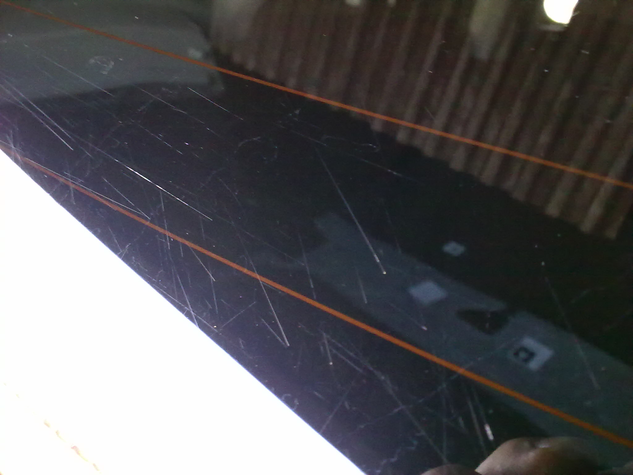

Вот пара фоток к топовому посту.
Вот мое заднее стекло. Отчетливо видно уйму царапин. Понятия не имею откуда их столько много.

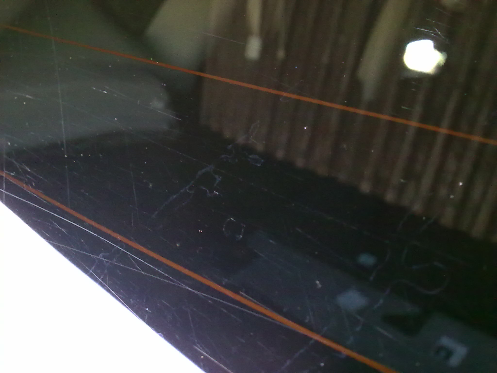

Сообщение Yupiter » Пт янв 02, 2015 12:38:43
На этом фото видны следы потеков. Такие следы есть на всех стеклах, даже на зеркалах.
Не удалось их оттереть даже уайтспиритом + активное трение.

Yupiter писал(а):Вот мое заднее стекло. Отчетливо видно уйму царапин. Понятия не имею откуда их столько много.
У меня заднее стекло тоже все поцарапано. Это явно от скребка для очистки от льда.

oleg_t писал(а):У меня заднее стекло тоже все поцарапано. Это явно от скребка для очистки от льда.
у вас нет обогрева заднего стекла?

Re: Лобовое стекло, сколы, проблемы, обслуживание.
Сообщение qwertyua » Сб янв 03, 2015 11:04:55
Скребок быстрее :-)
