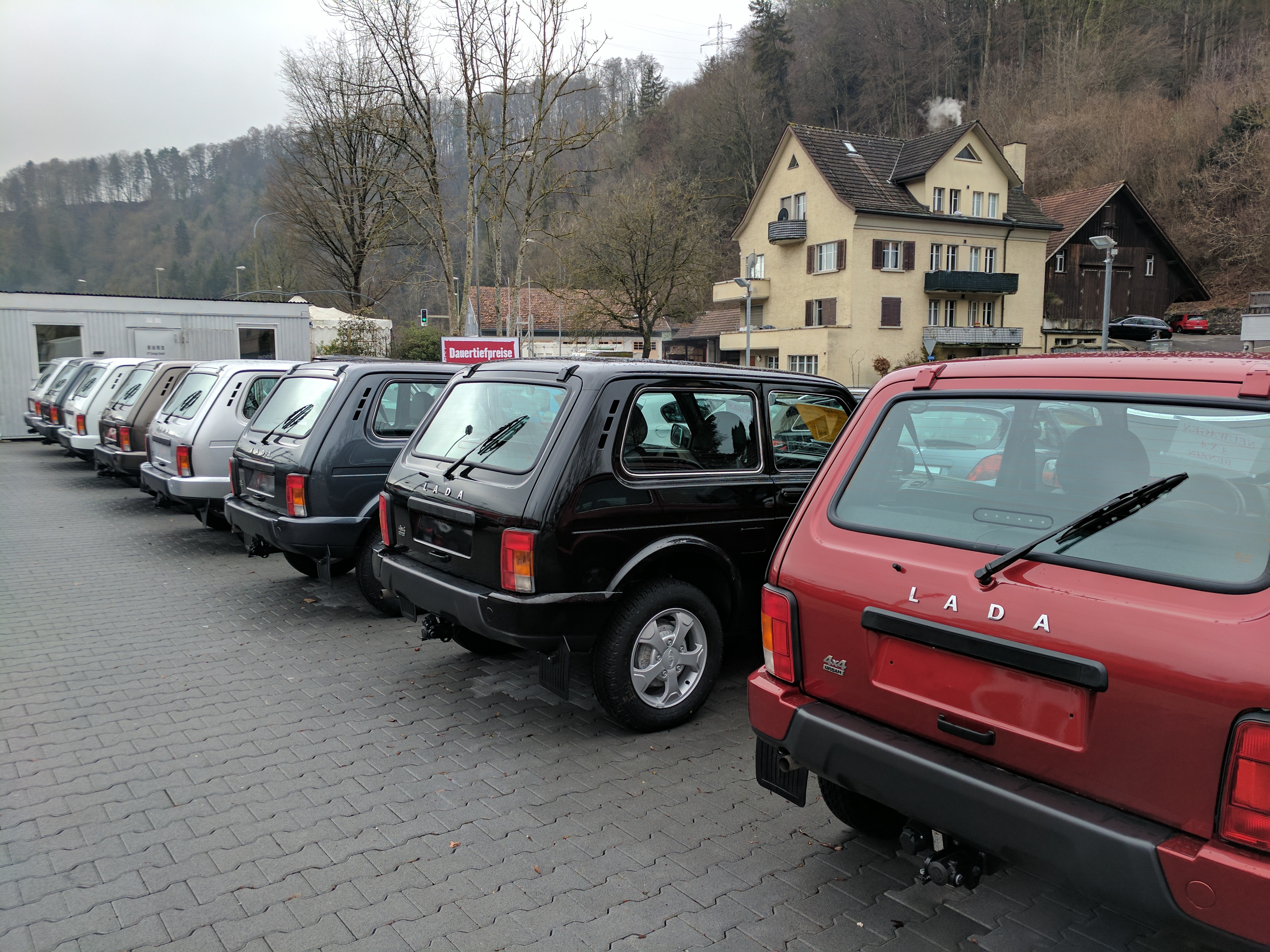

В Швейцарии (цена в франках):
У нас в селе нива была одна: в колхозе. Агроном на ней ездил.
А основным сельским вездеходом была волынянка.
