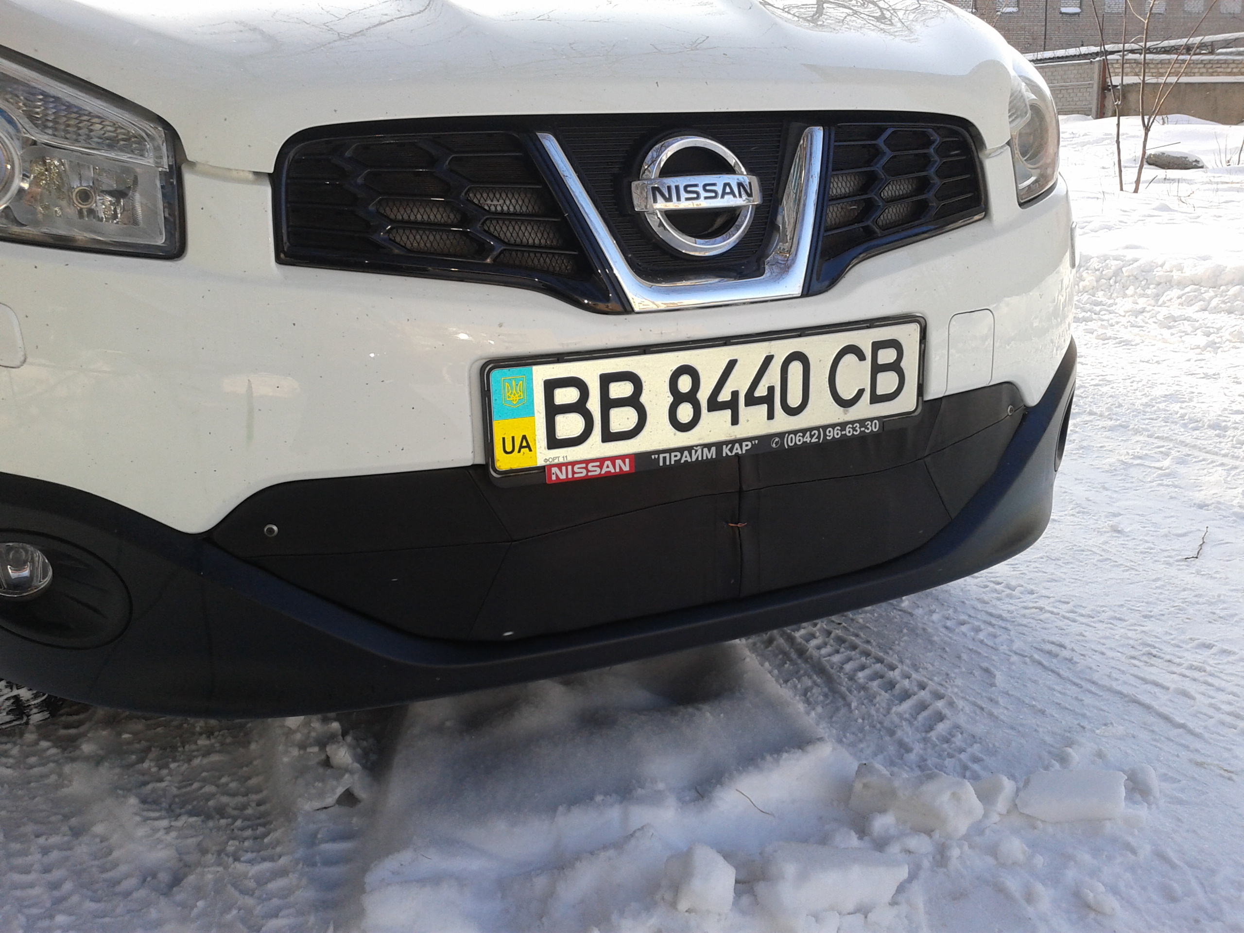

Можно сделать самому. Вырезаешь из картона заготовку, обтягиваешь кожей (например со старой куртки которую не успел выбросить) или кожзамом и на клипсы в бампер. Очень удобно, можно ставить и снимать судя по погоде :D
Вот сделал, не судите строго. До работы 12 км, машина намного быстрее прогревается, особенно когда мороз за -20...
Re: Закрывать радиатор или нет?
Сообщение Nik » Вт дек 25, 2012 21:30:30
Почти не видно! =D>
