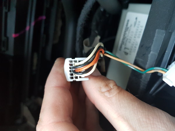

Мною было решено, поставить себе новый магнитофон, т.к. бюджет ограничен, почитав все, я решил установить магнитолу daewoo agc-0070rf(agc-0071rf) нашел её на олх за хорошие деньги с кодом в хорошем состояний. И установил её, т.к. мне хочется слушать музыку через блютуз(фм-трансмитор не выносим). Но случилось одно но кнопки и громкая связь не работают. И вот что делать, может кто сталкивался ? Так же было прочитано много информации, о том что это можно сделать легко, но нет. Проводка у меня оказалась другой.
Если кто поможет с какой то инфой, буду признательным.
Да и кстати нашел так же как сделать БК на приборке, но это после решения вопроса с кнопками.
Вот такой у меня провод, на просторах интернета есть много инфы, о том как это сделать поменять черный кабель на 30 пин и все ок. Но у меня увы не так.

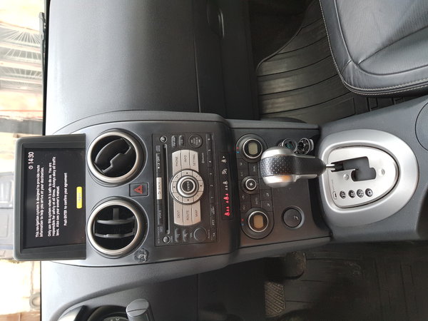

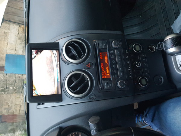

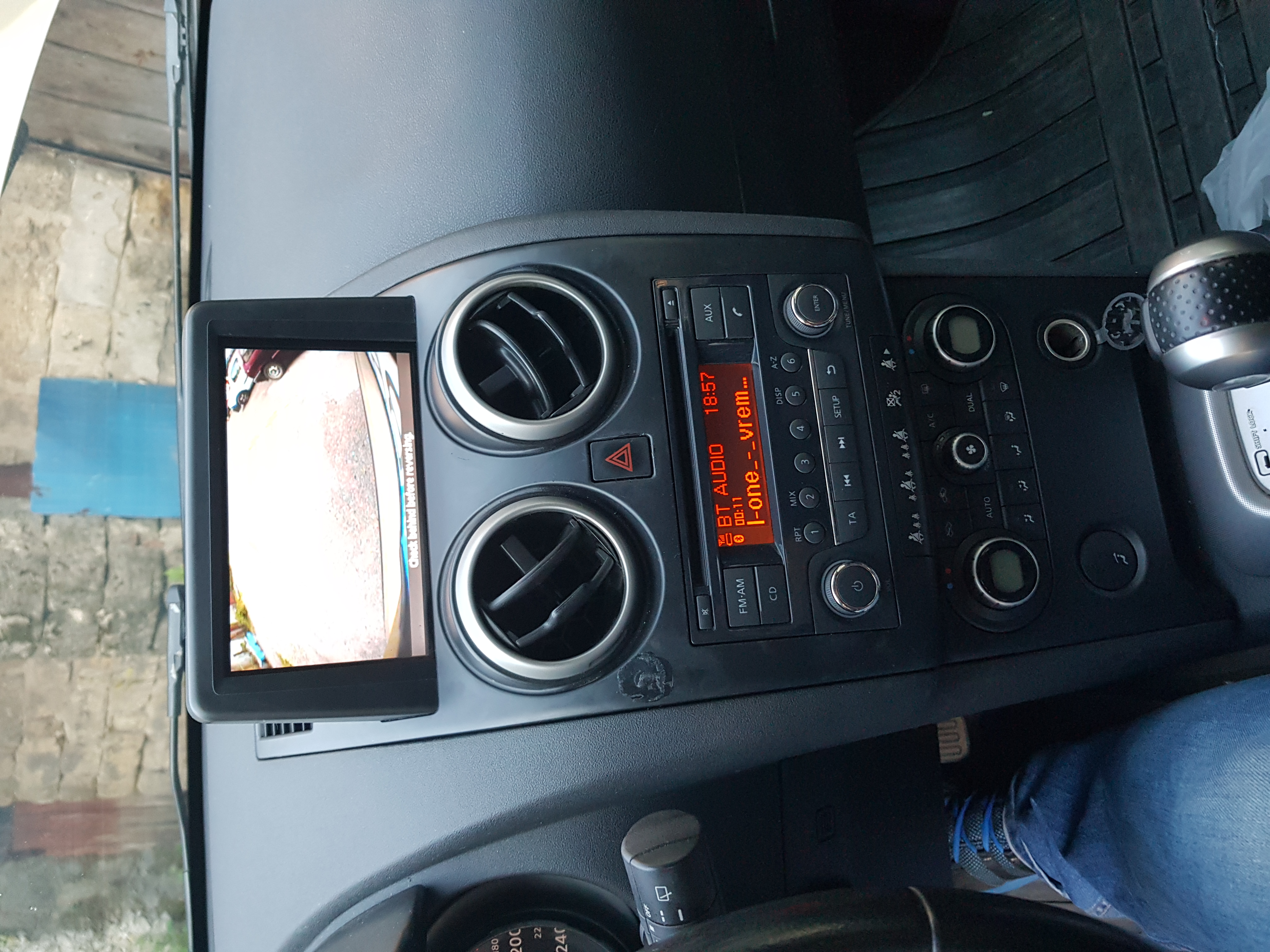

Вот так стало, причем верхний экран буду использовать для КЗХ
Вот так было.

1. На обоих моих китайских балаьайках, кнопки заработали сразу
2. Микрофон, обычно, идет сигнал + 0, но в кашкае еще нужно на него подать питание (когда заработает, возможно, придется покрутить подстроечник усилителя, в блоке с микрофоном)
3. Ниче не понял про бк... Что нашел-то?
По проводам - найди ESM, там разберешься с конкретно своими, поскольку навипак достаточно редкая птица
