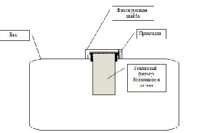

Сообщение Jolly's Father » Ср июн 27, 2007 12:02:24
Vado
slavik_smirnov
Gaucho
... и другие интересующиеся
Однозначно спинки седений снимать не нужно.
Под передним нижним краем заднего сидения есть два рычажка. Они отщелкивают подушку сидения. Подушка снимается. Дальше видим 2 квадратные заглушки (прим. 170х170). Заглушка за водительским сидением - это ОНО. Отворачиваем четыре клипсы, по углам и видим крышку (d ~ 130-140мм).
См. фото на предыдущей странице.

Сообщение Викторович » Ср июн 27, 2007 12:12:47
Jolly's Father
а чем сам датчик или крышка прижимается?
а прокладка это такая черная феничка в виде воронки которая идет от низа до верха?

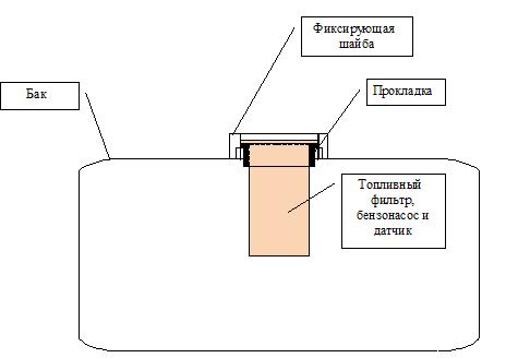

Сообщение Jolly's Father » Ср июн 27, 2007 13:03:27
Викторович
Прокладка - это резиновое кольцо, 3 см шириной, с буртиком сверху.
См. схему (быстренько накидал) :smile:

Сообщение Викторович » Ср июн 27, 2007 15:39:15
Jolly's Father
А шайба на резьбе или как?

Сообщение Jolly's Father » Ср июн 27, 2007 17:11:45
Викторович
на резьбе. Прокладка треснула вдоль "буртика"
