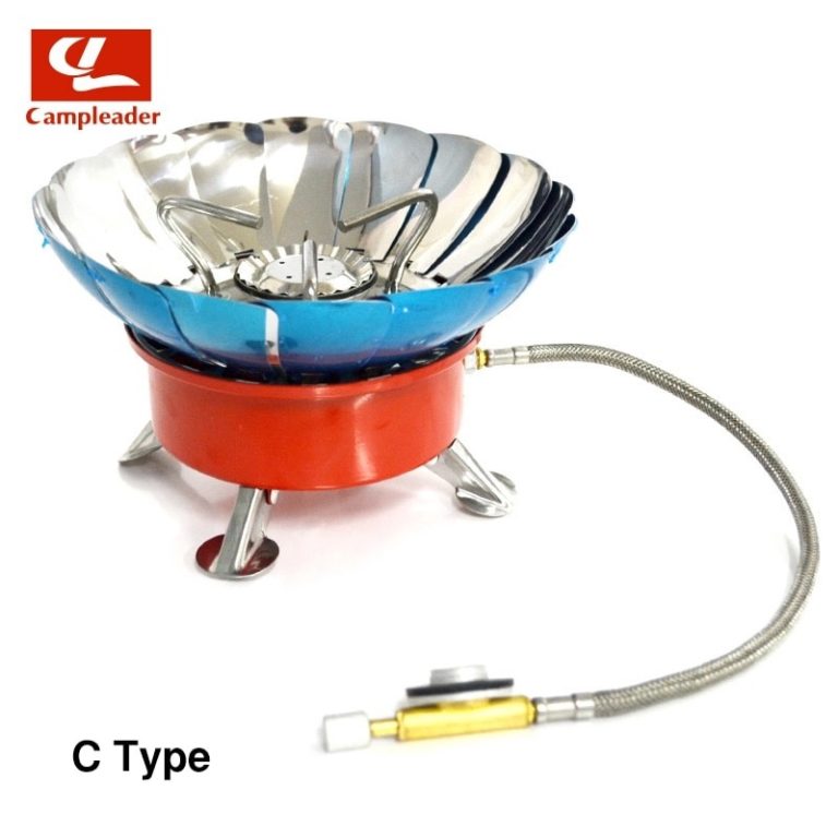

газова плитка | +
У мене на кухні електроплита, тому питання розігріву їжі без електрики стояло гостро. Розуміючи загрозу, купив туристичний набір ще минулого літа, за кілька місяців до блекауту.
Важливі моменти:
1. Плитка з "вбудованим" балоном начебто зручніше, але небезпечніше, бо балон близько до полум'я, яке його нагріває. В інеті є фотки з вибухнувшими балонами в таких плитках. Тобто, беріть з невеличким шлангом.
2. Плитка з великими 2-5 літровими балонами дешевша в розрахунку на час роботи балона, але ці балони не хочуть заправляти на заправках, тобто, дорогувато їх міняти виходить.
3. Щоб і на пікніку було зручно плиткою користуватись, класна штука - вбудований розкладний екран. Він і від вітру, і тепло назовні не пускає, прискорюючи розігрів. Синє на ньому на фотці - то захисна плівка, не забудьте її зняти перед використанням.
Дружина встигала готувати при електриці, тому газ витрачався лише на розігрів та на каву у турці. За всі місяці блекаутів витратили АЖ два балончики газу. Оце хуйло покарав так покарав :)

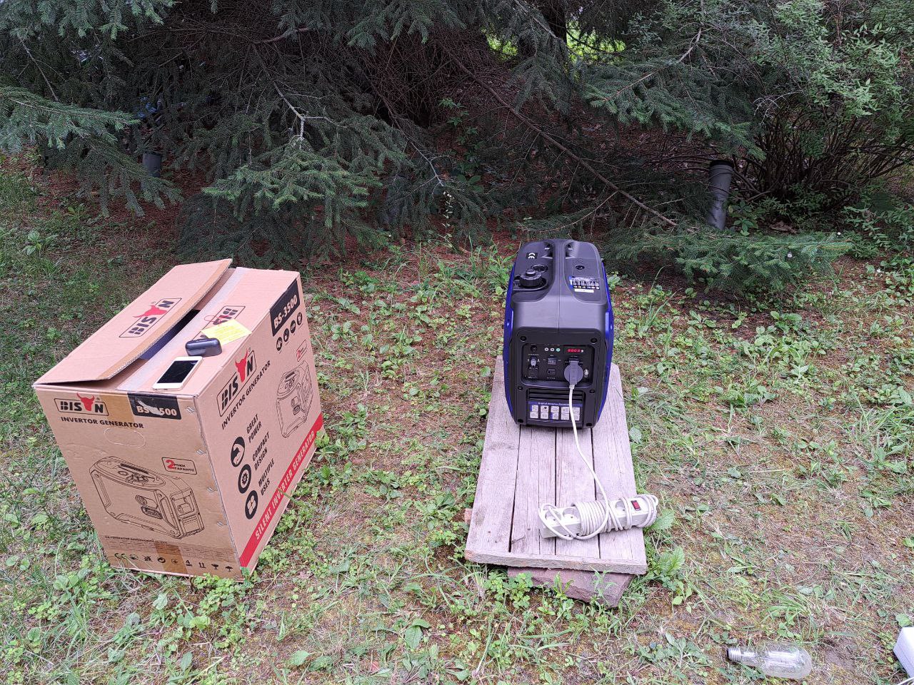

Re: Власна енергобезпека
Добавлено: Чт окт 05, 2023 16:54:33
У мене вдома така ось конструкція була, плюс китайська газова плитка. Потім ще докупив на Алі більш потужний інвертор. Зарядний пристрій стояв в авто режимі і навіть не вимикався. Аккум зняв з Кашкая, на Кашкай придбав новий. Для компа придбав безперебійник. Все вдалось придбати буквально за кілька днів до того, як воно зникло з продажу. Інтернет-провайдера довелось змінити, про що зовсім не жалкую. Влітку купили на дачу інверторний генератор - прикольна штука, невелика і мобільна, тихо працює.

oleg_t писал(а):Влітку купили на дачу інверторний генератор - прикольна штука, невелика і мобільна, тихо працює.
Ти випадково купив інверторний чи довго читав/вибирав? Мені в квартирі ставити його ніяк, тому не копав цю тему, але бачив, що хвалять саме інверторні через їх характеристики струму.
Доречі про квартиру. Сусід зверху таки припер на свій відкритий балкон бензогенератора, то був капець. Його сусіди зверху ледь не почманіли від диму. А нам було чутно запах бензину, коли він його проливав у ванній, відливаючи у якісь ємності. ОСББ викликало поліцію, бо весь будинок чув це торохкотіння і справедливо хвилювався за пожежну безпеку. Нагадаю, мінімум 6 метрів повинно бути від генератора до стіни. Всі офіси/кафешки на 1-му поверсі повиносили генератори якнайдалі, а сусід виявився ось таким бараном.

Сэнсэй писал(а):Ти випадково купив інверторний чи довго читав/вибирав?
То брат його обирав та купляв, він у нас спец по електриці. Я сильно в характеристики не вникав. Хочу підкреслити саме форм-фактор, він по розмірам як середній чемодан, легко переноситься однією рукою.
Сэнсэй писал(а):Мені в квартирі ставити його ніяк
Брат казав що умільці монтують до такого генератора вихлоп назовні і тримають його навіть в приміщеннях. У нього охолодження повітряне, тому він коли працює - виділяє багато тепла, яке можна використати для обігріву, плюс підключити до нього обігрівач чи тепловентилятор. Це звичайно не варіант для житлового приміщення, але таку конструкцію він бачив.

oleg_t писал(а):Хочу підкреслити саме форм-фактор, він по розмірам як середній чемодан, легко переноситься однією рукою.
Ну, тут чудес не буває: менший розмір=менший мотор = менша потужність. На скільки він кіловатт?
oleg_t писал(а):Це звичайно не варіант для житлового приміщення, але таку конструкцію він бачив.
То конструкція для шахідів :) Вихлоп - то половина біди. Інша половина - то перегрів самого двигуна, від якого часто спалахують залишки мастила чи палива, гугль показує безліч такого.

BISON BS3500I
Номинальная мощность: 2.6 кВт
Максимальная мощность: 3 кВт
Добавлено: Сб окт 07, 2023 23:42:30
23 кг, не такий уже й малюк :)
