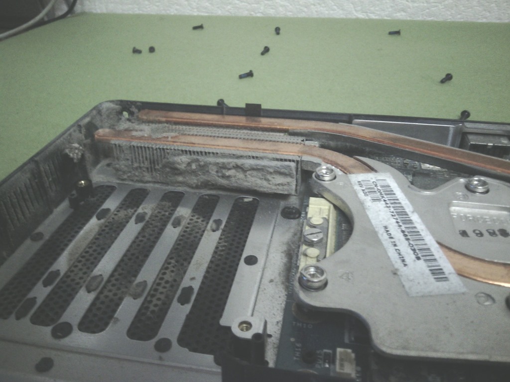

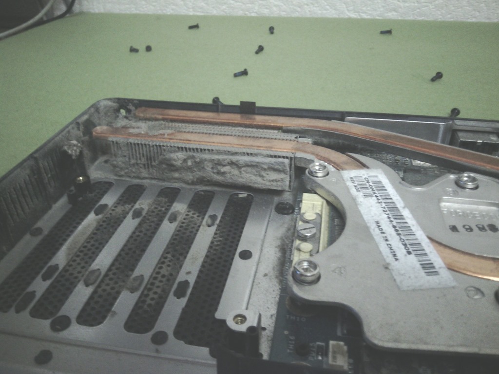

Сначала выявил сгоревший куллер - нашел б/у, почистил все от грязи, поменял куллер и термопасту везде.

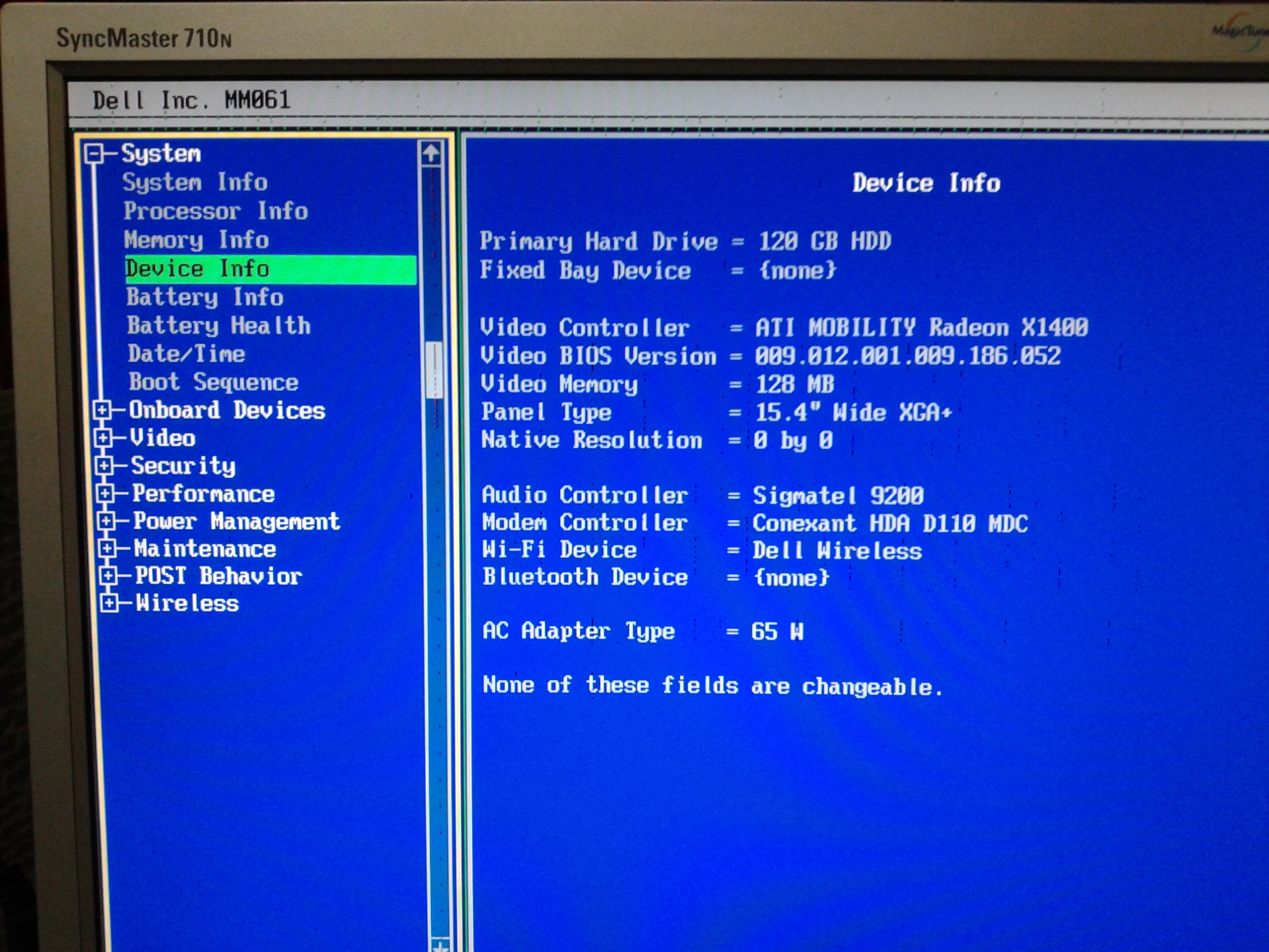

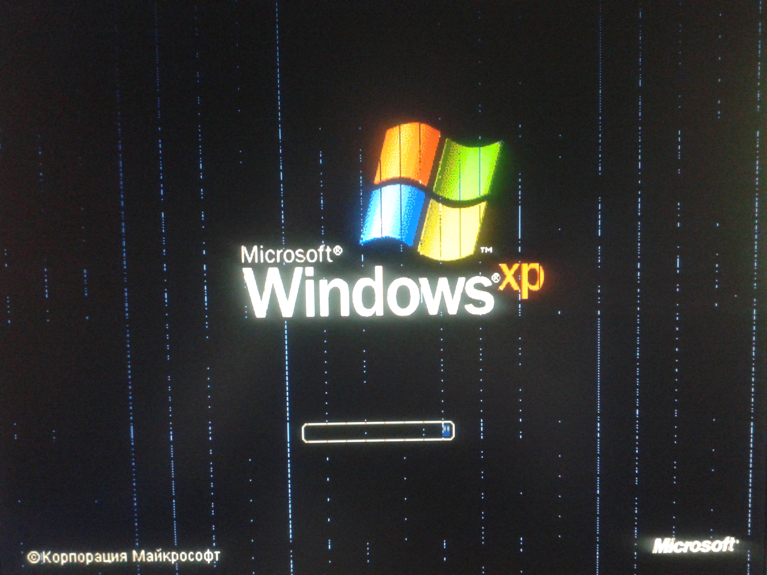

Подключил к ноуту внешний монитор, вот результат.
Родной дисплей мертвый - просто черный.

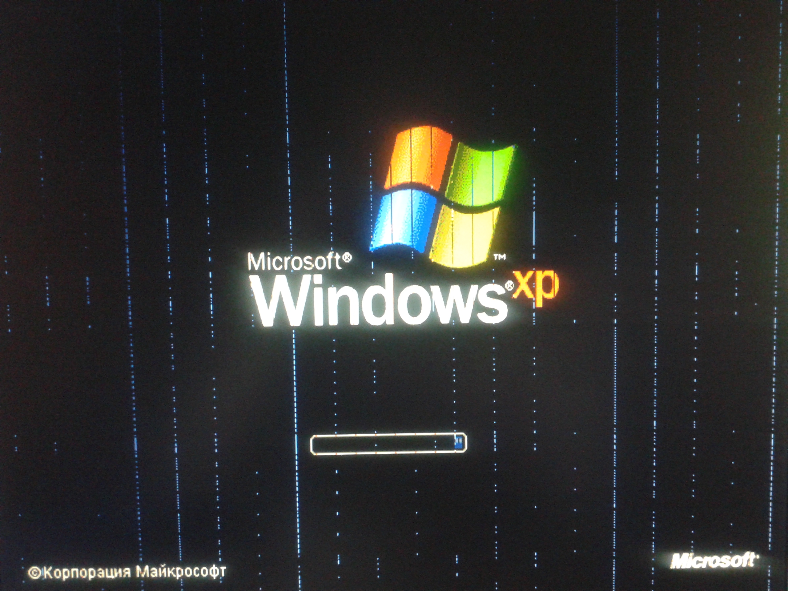

Ты хочешь сказать что видеокарта работает 100% ? Но тогда мне непонятно почему очень плохо работает внешний монитор? Фильм вообще с полосами показывает... встроенной видеокарты там нет...

Спрашивал у хозяина как раньше проявлялось - сказал что включался с 16 раза дисплей (он клацал кнопку питания). Никаких других симптомов не было, просто не показывал или показывал но мелкими дефектами как на моем внешнем мониторе.

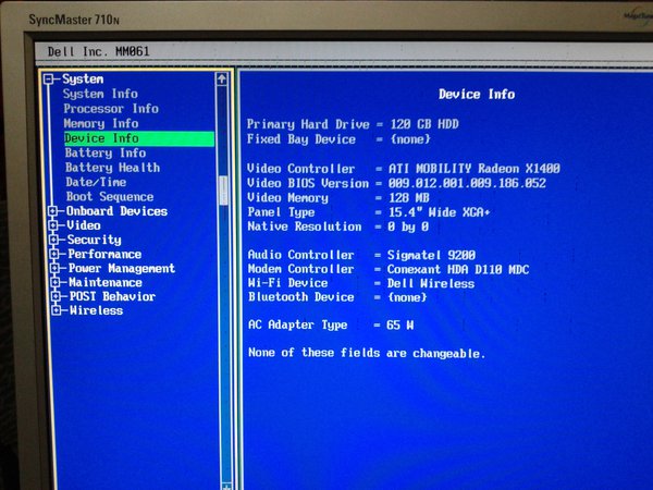

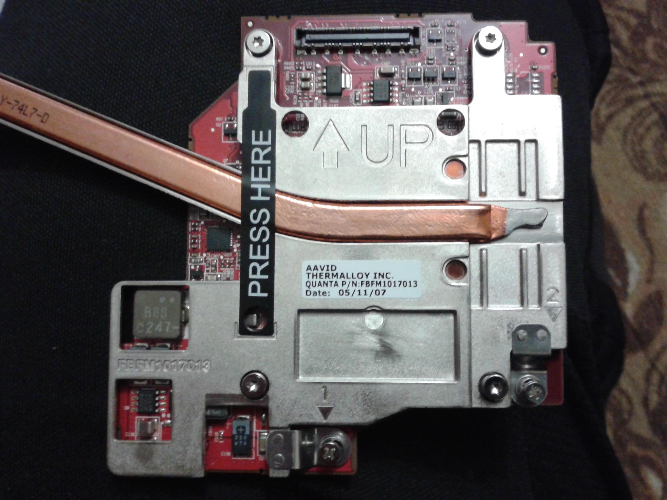

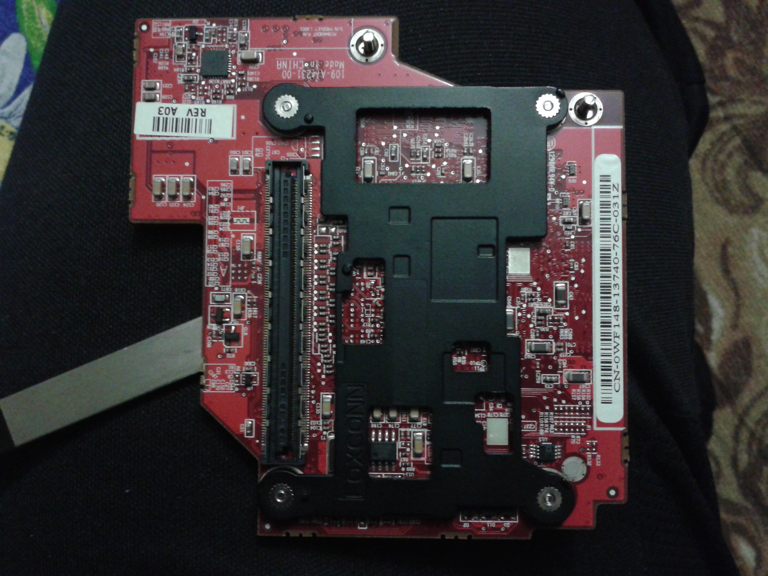

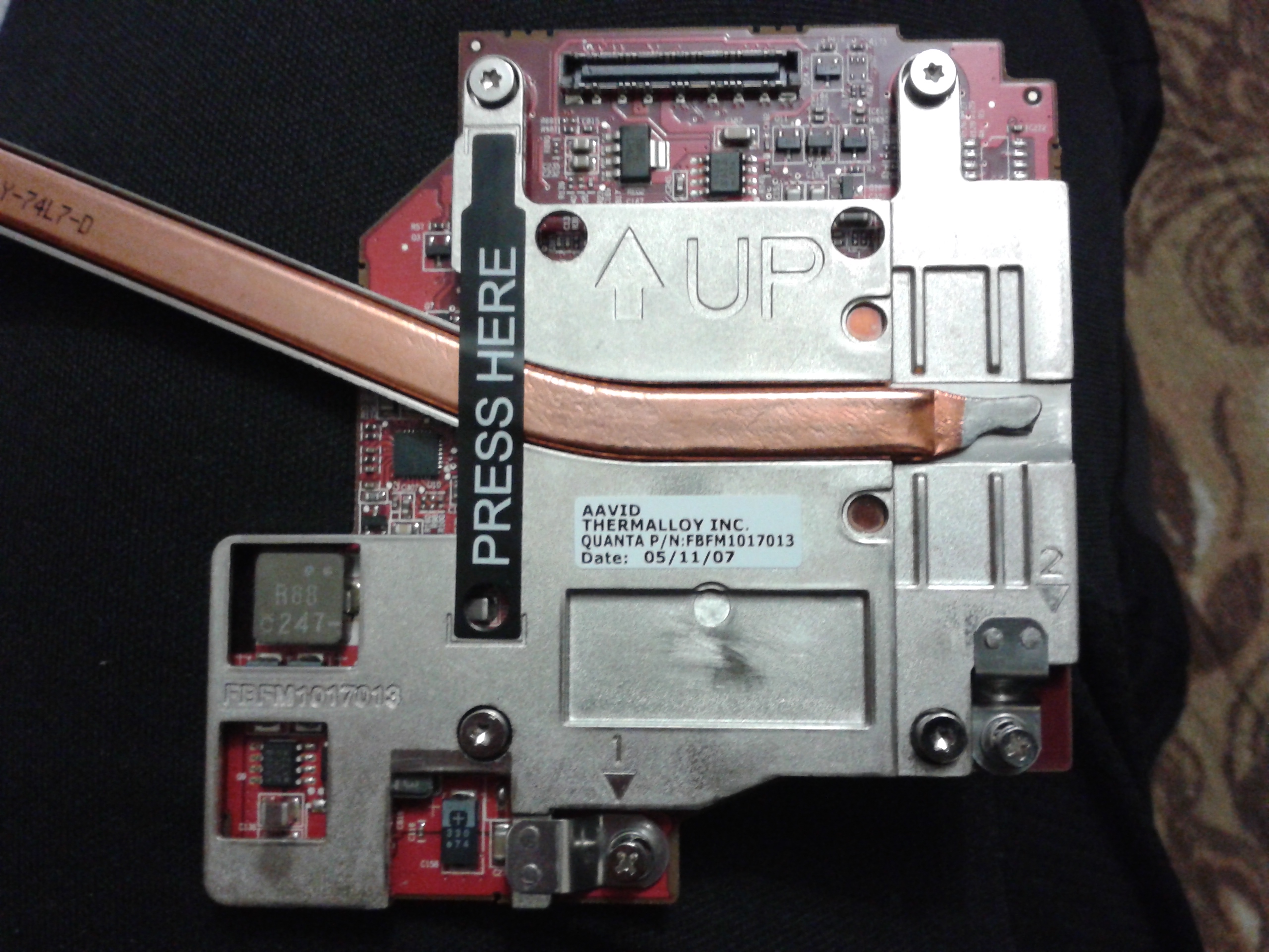

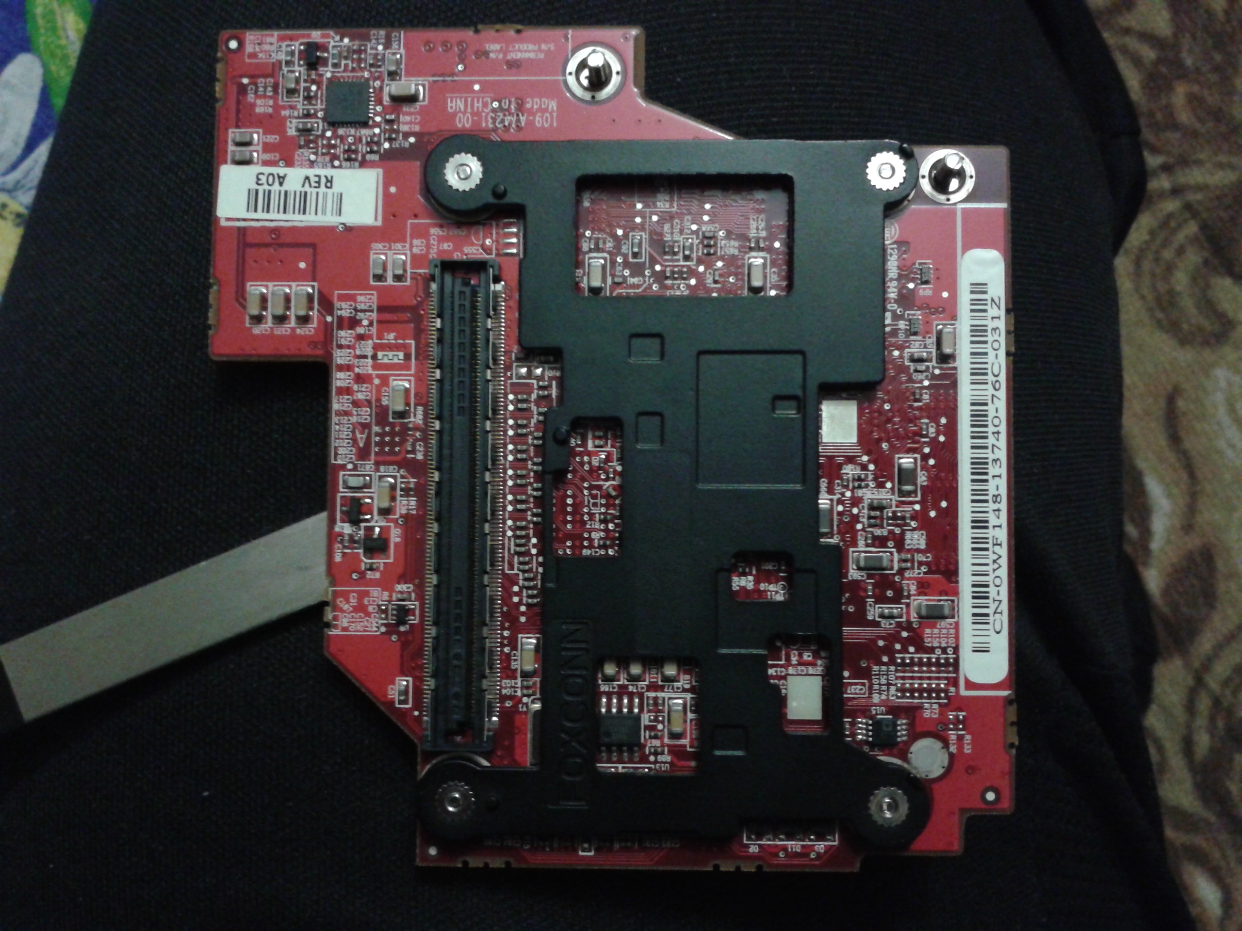

Видеокарта дискретная - ATI X1400 128 Mb, славиться завышенной частотой и как следствие перегревом...
Вот фото моей. Сам чистил и менял пасту - визуально перегрева и дефектов не нашел, но так чип не проверишь...

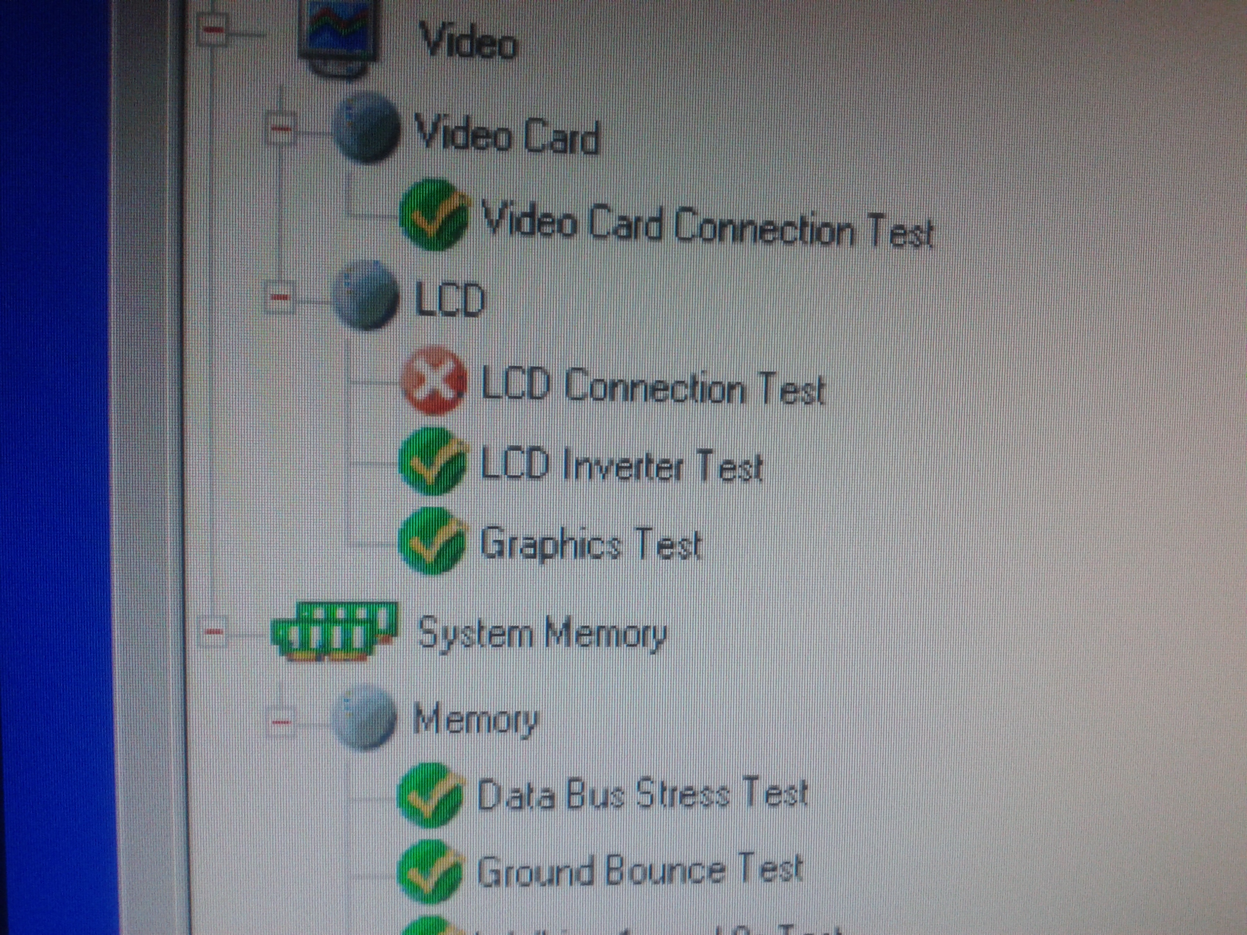

Хотя судя по самотесту материнки она видит видеокарту и даже инвертер, а сам дисплей не видит...
А почему плохое изображение на внешнем мониторе, он же не имеет ни какого отношения к шлейфу?

Сообщение oreh » Пн фев 09, 2015 23:42:49
Почему фэйлит LCD Connection test?
И, с другой стороны, как оно проверяет,что LCD Invertor?
Этим тестам можно доверять?
Если проблема в инверторе/лампе, то изображение должно быть видно хоть чуть-чуть под каким-нибудь углом.
С 16-го раза - у меня так проявлялась накрывшаяся лампа подсветки

По тесту не скажу, материнка сама предложила пройти тест после замены батареи питания на новую, я и включил.

Вчера на Кардачах поставили остаточный диагноз - видеокарта, перегрев чипа. Нужна замена или чипа или видеокарты. Так как б/у рабочие в дефиците, а новый чип с заменой будет свыше 1500 грн, решено сдать через недельку на запчасти.

Ghorgh писал(а):поставили остаточный диагноз - видеокарта, перегрев чипа.

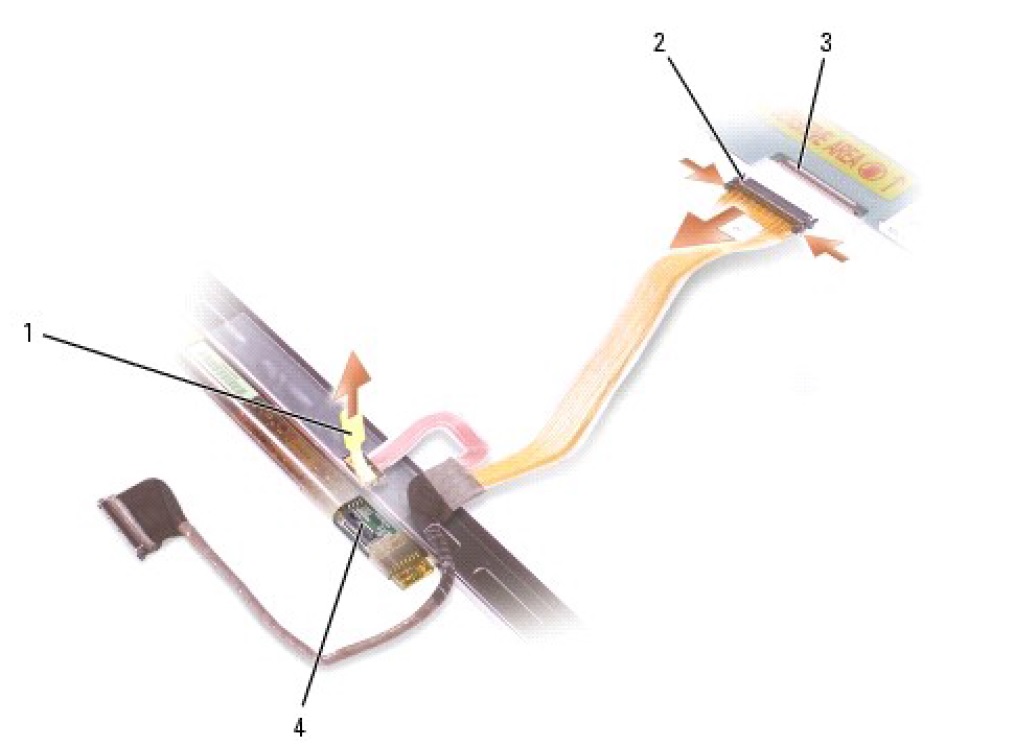

Не исключено, но по-моему, перегрев чипа должен вылезти после какого-то времени работы (типа как твоя картинка при старте WinXP), а у тебя дисплей ноута не стартует сразу и даже не выводит картинку BIOSа (т.е. в минимальном видеорежиме).

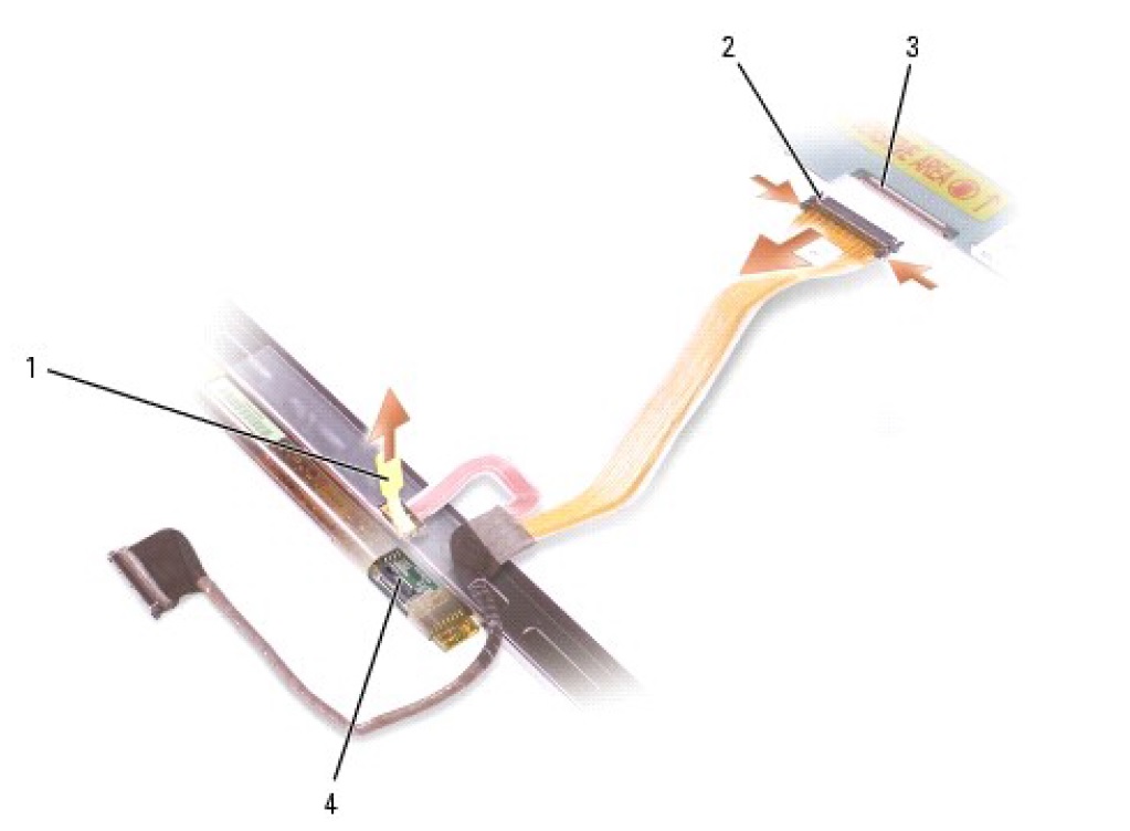

Ты здесь всё проверил-подёргал?
1 pull-tab on bottom flex-cable connector
2 top flex-cable connector
3 display cable connector
4 inverter connector
