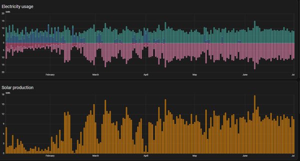

Сообщение BIS » Вт июл 01, 2025 19:00:35

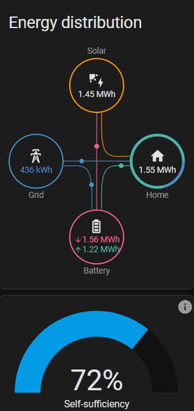

Викладу статистику за пів року.
Можна зробити деякі висновки.
За останній місяць до мережі не підключався зовсім. Лічильник нарахував майже кіловат власного споживання :)
Зараз багато енергії просто не виробляється, бо мені нікуди її дівати. Підключати зелений тариф, чи активного споживача, чи що там ще є у держави я не планував з самого початку. А так нікуди дівати те що система може виробити. Навіть кондішин з такою погодою не включиш :)
Можна підсумки зробити.
1550-436 = 1114кВт*год спожито від сонця.
1114*4,32 = 4812 грн за пів року.
При тому що я вклав ~2500$ ... ну десь за 10 років вийду в 0 :mrgreen:
Якщо ціни на електрику піднімуть, то в 0 вийду раніше. Це якщо нічого не згорить до того часу і не прийдеться вкладатись знову.
Звичайно можна трішки збільшити споживання. Зараз чайник грію на електриці і купив електоро духовку замість газової :) Але кардинально це не змінить споживання.

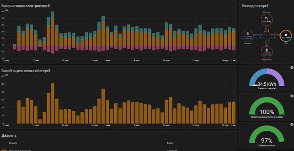

У дочки розумний будинок ставив на 9 травня.
там за майже два місяці така картинка
Там весь будинок на електриці. Тому споживання більше. Але також нікуди дівать "зайве".
Тут навіть намагатись не буду рахувати коли воно може окупитись :mrgreen:

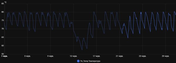

Ще цікаве спостереження навіщо велика бочка з гарячою водою.
За кілька пасмурних днів, коли сонця малувато, ну трішки просіла температура до 60 градусів
