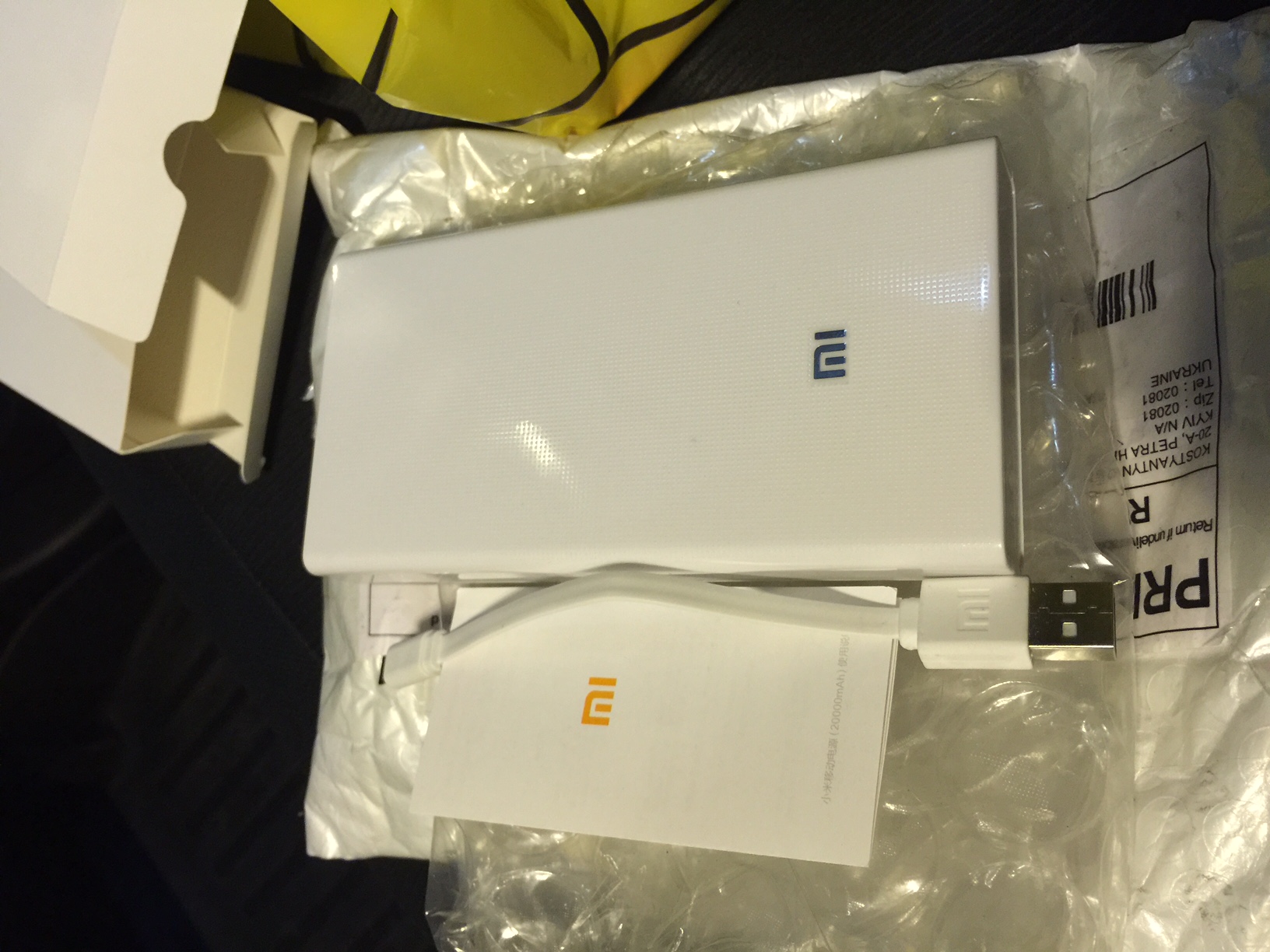

В общем, мой персональный опыт покупки и того и другого.
Начитался в сети много чего и таки решился заказать на Ибэй такого зверя, как павербанка на 20000 мАч от нашего любимого бренда. На момент заказа стоимость была порядка 800-810 грн. Вроде и продавец нормальный был и отзывы, но не фартонуло. Сперва почта Нидерландов покатала посылку по миру, закинув её аж в Австралию, а потом при получении выяснилось, что привезли мне подделку, хоть и достаточно высого качества. В итоге, пришлось в США лететь без этой приблуды и экономить заряд телефона, разгуливая по Нью-Йорку.
Продавец отморозился, хоть и уверял меня при заказе в оригинальности девайса, но без долгих уговоров вернул мне деньги и оставил фейк в подарок с приглашением "делать туризьма с Китай всегда пазялюста" - пойдёт в нашу "Волонтёрскую оптическую лабу", парням там сгодится. И тут купил на днях в MOYO за 839 грн. оригинал с гарантией. По словам самого производителя подделок на Xiaomi сейчас до 85% рынка. Так что, будьте осторожны. :wink:

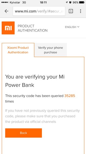

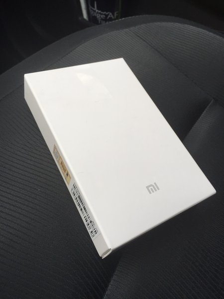

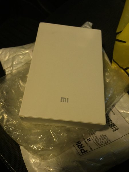

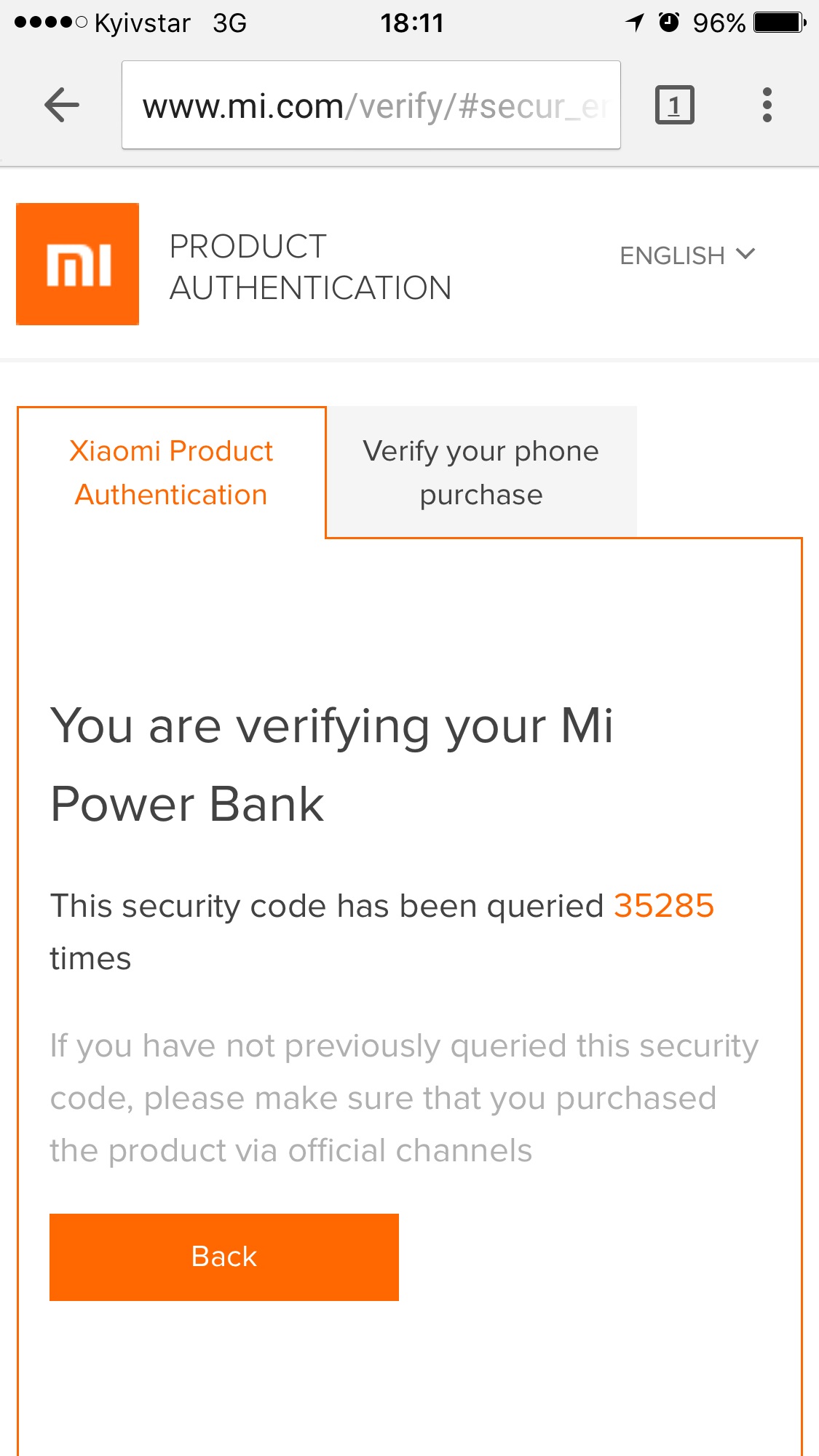

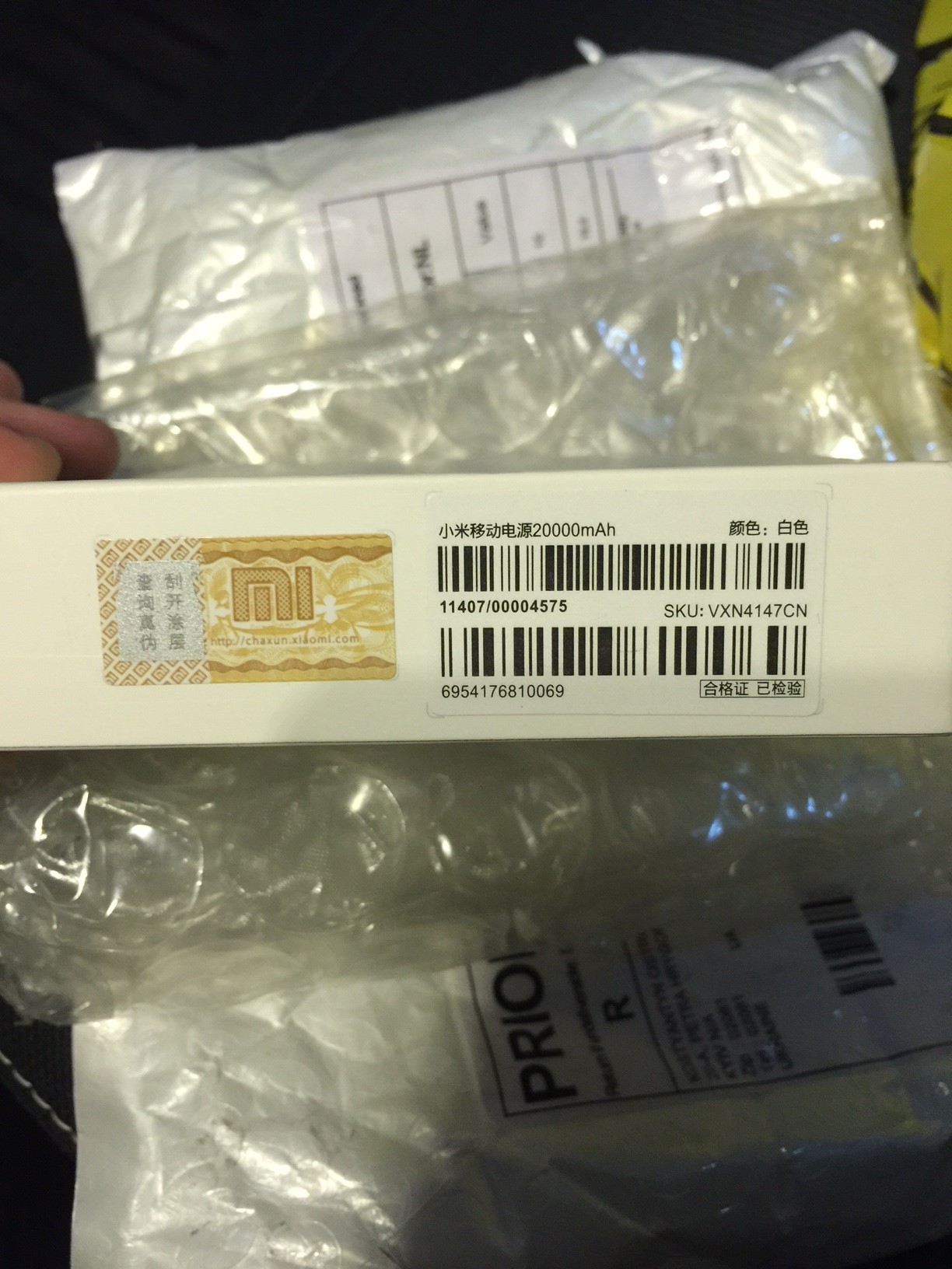

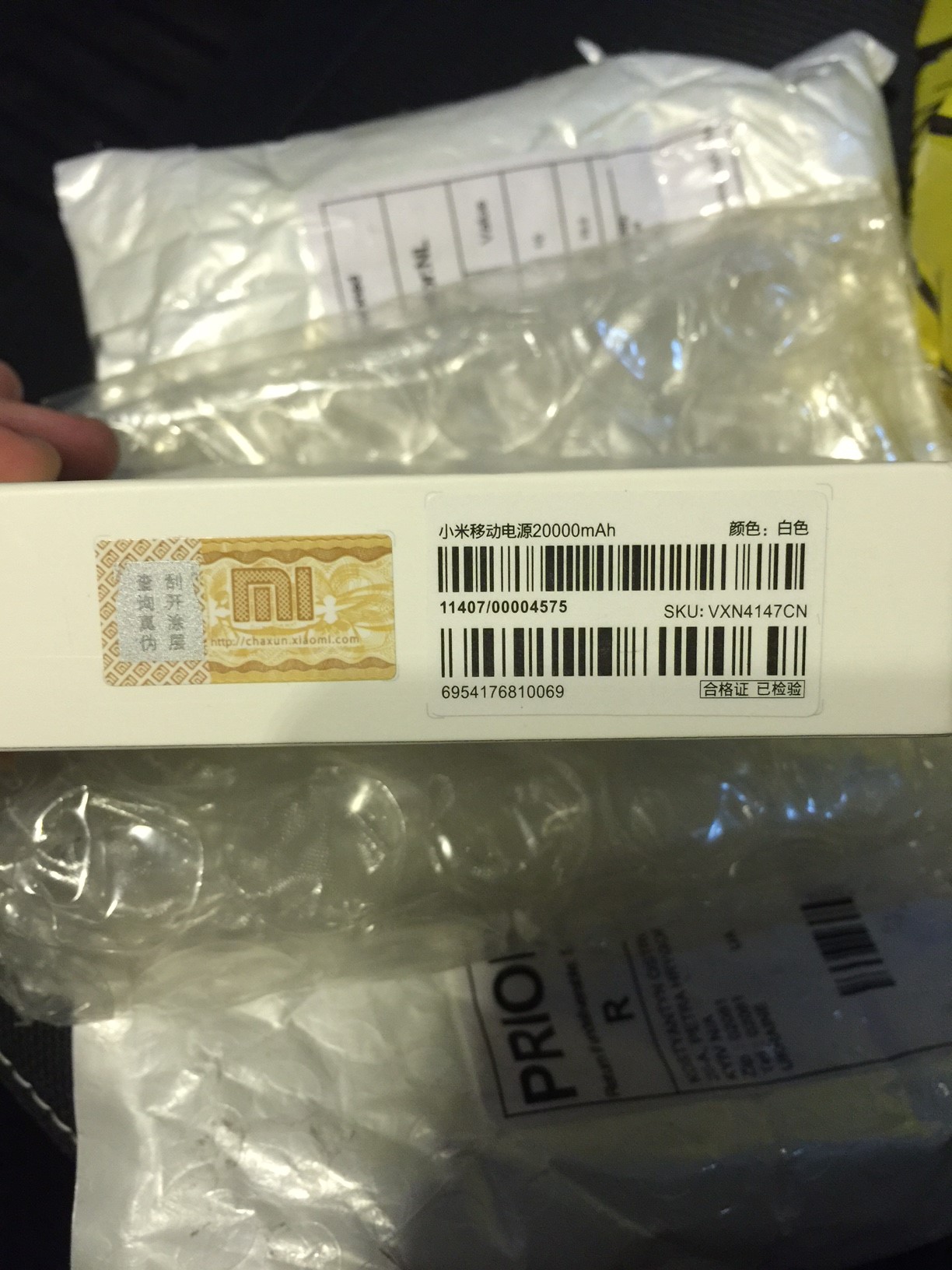

1. Проверка кода аутентичности на сайте производителя в случае оригинала прошла успешно - со второй попытки включилась защита от клонов. На фейк система сказала, что я 35000 какой-то там, кто делает запрос, хотя на коробочке аккуратно была приклеена марочка с защитным слоем над уникальным кодом. Сами коробки, кстати сказать, почти идентичны, не считая того, что картон оригинальной упаковки потолще, а сверху то ли ламинирован матовой плёнкой, то ли ещё как укрыт, но по тактильным ощущениям напоминает коробки Apple. В остальном - этикетки и штрих-коды практически идентичны. Единственное, что я заметил, - это наличие металлической полоски на марке с кодом у оригинала, ка кна банкнотах евро. На фейковой коробке она отсутствует.
Коробка с фейком - картон тоньше и мелованный, у оригинала - толще и ламинирован матовой плёнкой или пластиком.
Коды на коробке с подделкой.
Оригинальная коробка. Так как это официал - у него есть маркировка на украинском (наклейка на задней стороне), а внутри вложена инструкция на украинском.
Проверка аутентичности фейковой банки.

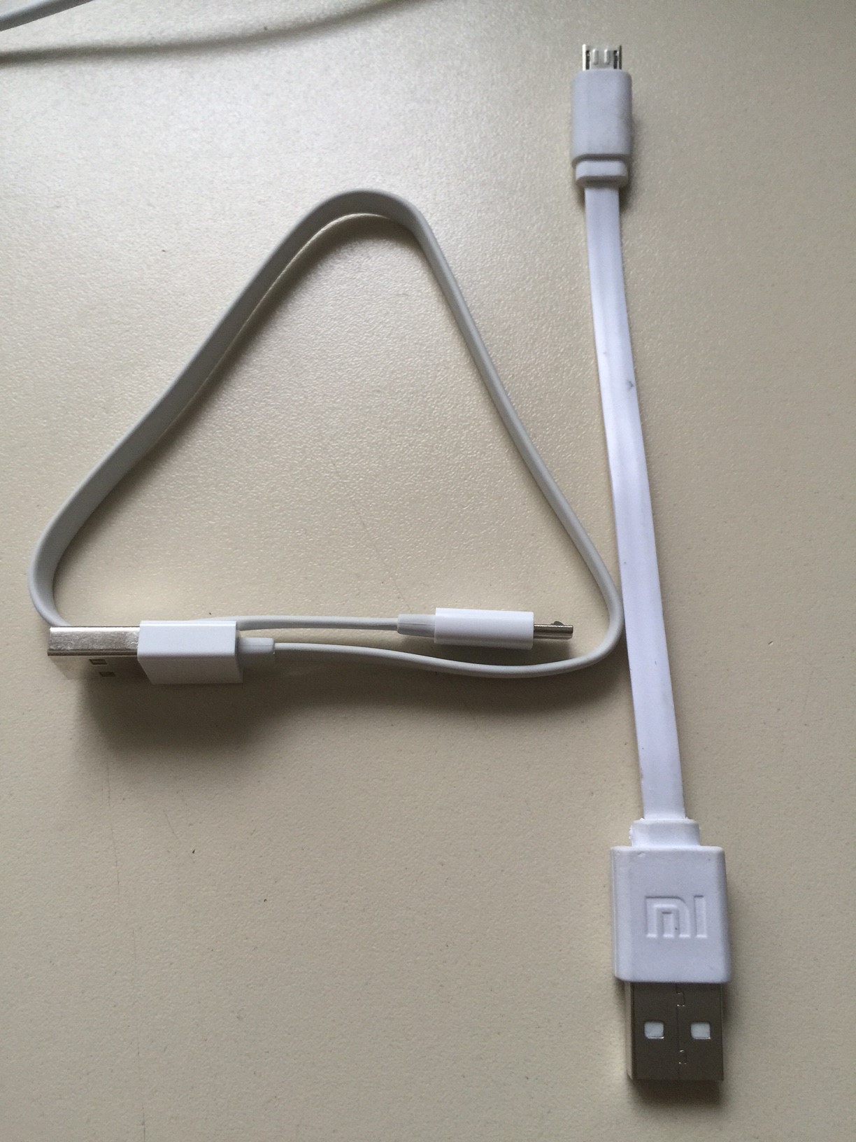

2. Первое отличие комплектации - шнурок. Оригинальный имеет длину 31 см, пластиковые корпуса штекеров и высокие рубашки кабеля. Сам кабель светло-серого цвета и держит форму, на корпусе мини-USB штекера маркировка в виде молнии. Никаких прочих маркировок нет. Фейковый - короткий, ярко белого цвета, очень мягкий и не держит форму, корпуса разъёмов - резиновые с короткими рубашками, на бОльшем - маркировка MI, что само по себе уже 100% признак подделки.
Шнуры в комплекте - фейк справа.

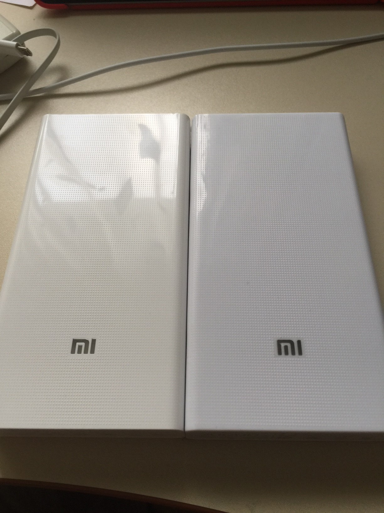

3. Цвет корпуса оргинала - молочный, стыков практически не видно, логотип нанесён более плоско, без прямоуголной выступающей окантовки.
Оригинал слева.
Верхние торцы - фейк сверху.

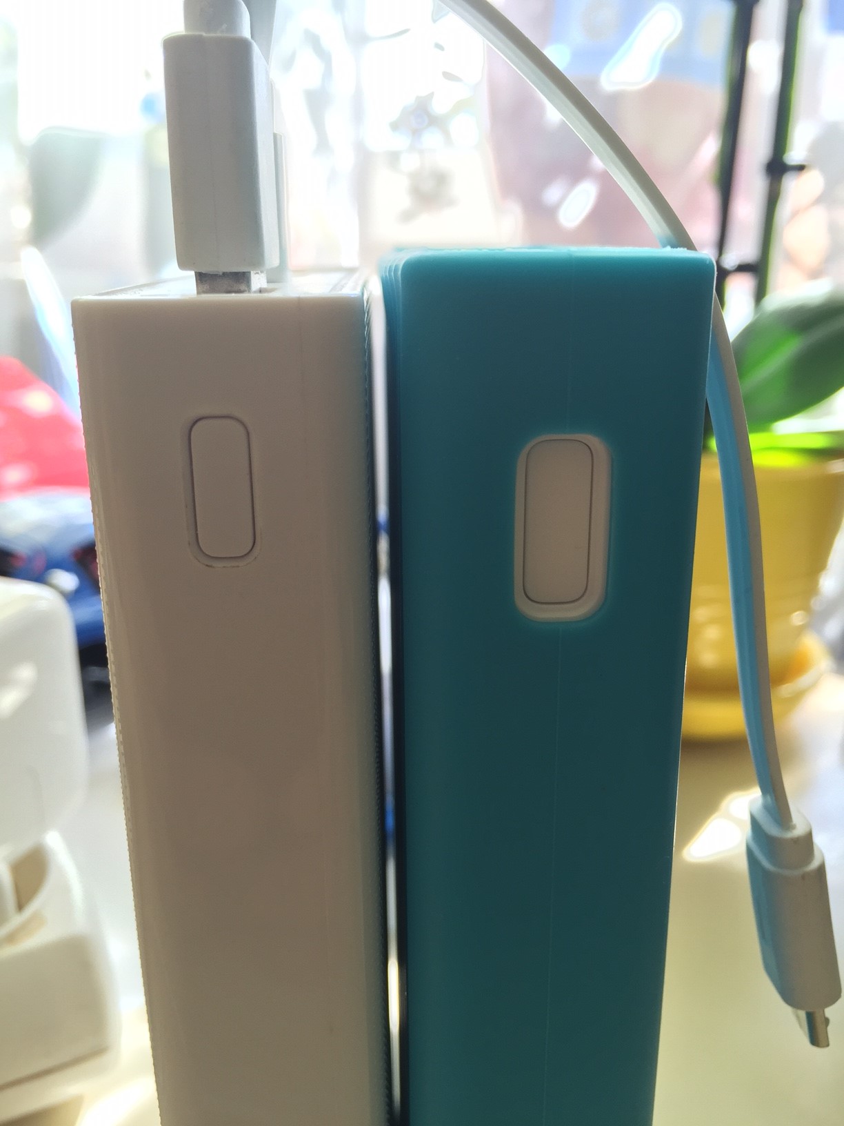

4. Кнопка отключения фейковой банки - меньше и выше, поэтому в прорезь оригинального чехла она целиком не попадала.
Кнопки отключения - оригинал в силиконовом чехле.

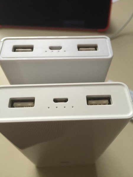

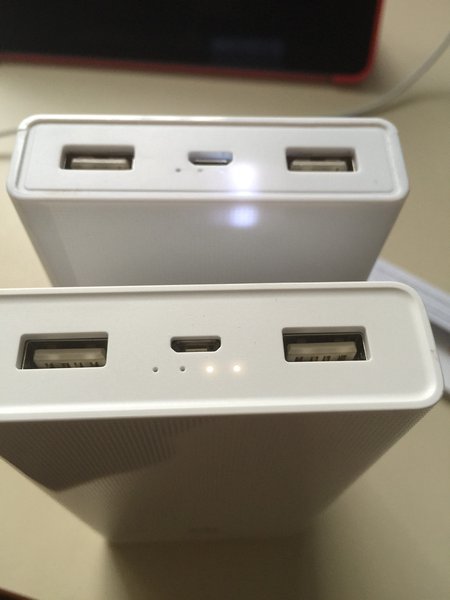

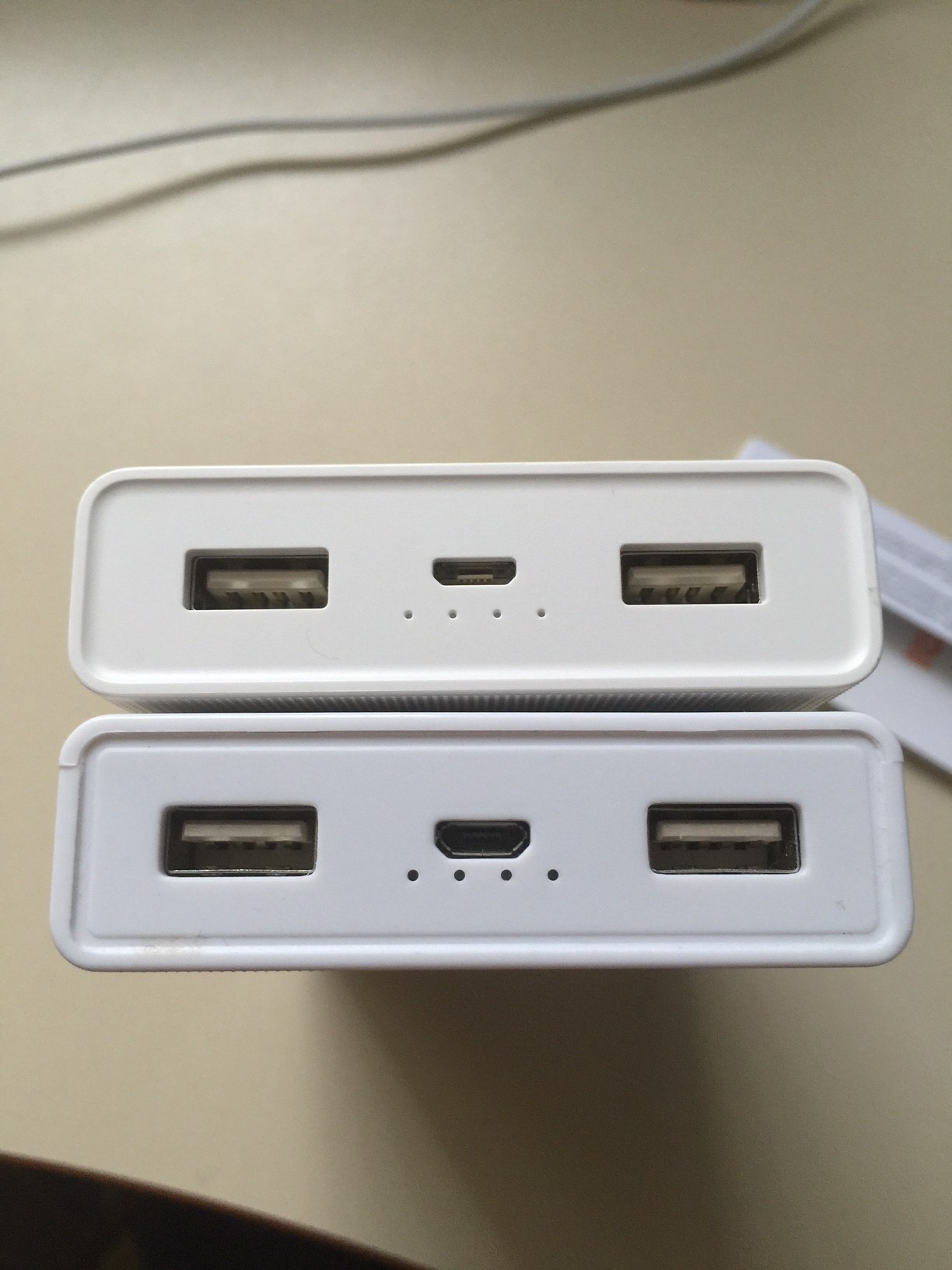

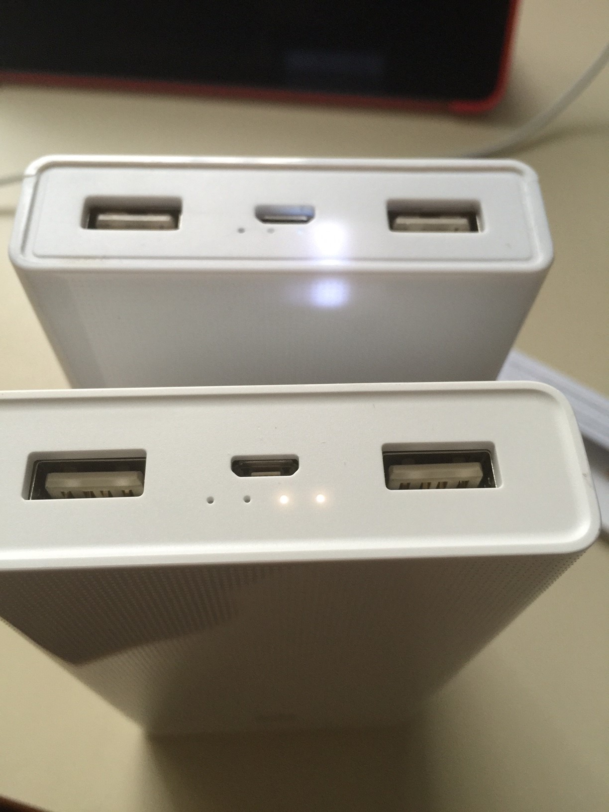

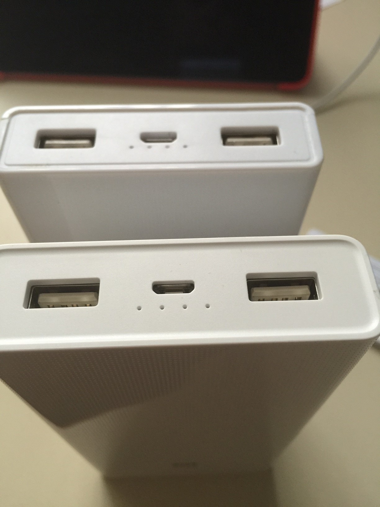

5. Верхний торец оригинала не имеет никаких бороздок, и как-бы накрывает края корпуса, вырезы под порты строго под размер металлических разъёмов. Особенно хорошо видно на мини - у фейка видны края встроенного металлического разъёма, у оригинала - нет. Прорези диодов у оригинала меньше, сами диоды не такие яркие и более тёплого цвета, сквозь корпус не просвечивают, как у подделки.
Отверстия на торце оригинала меньше и более плотно прилегают к штекерам.
Диоды фейка просвечивают сквозь корпус.

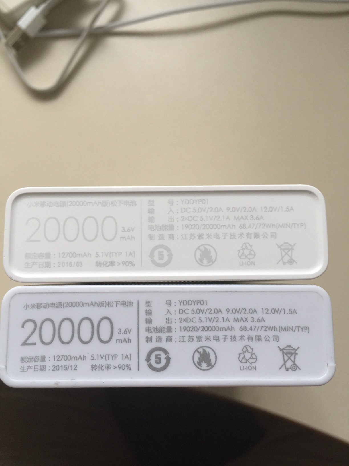

6. На нижнем торце маркировка у фейка более яркая, с клеймом контроля качества и если присмотреться - искривлена по краям.
Торец подделки - яркая надпись с искажением по краям и печатью QC.
Маркировка - оригинал сверху.

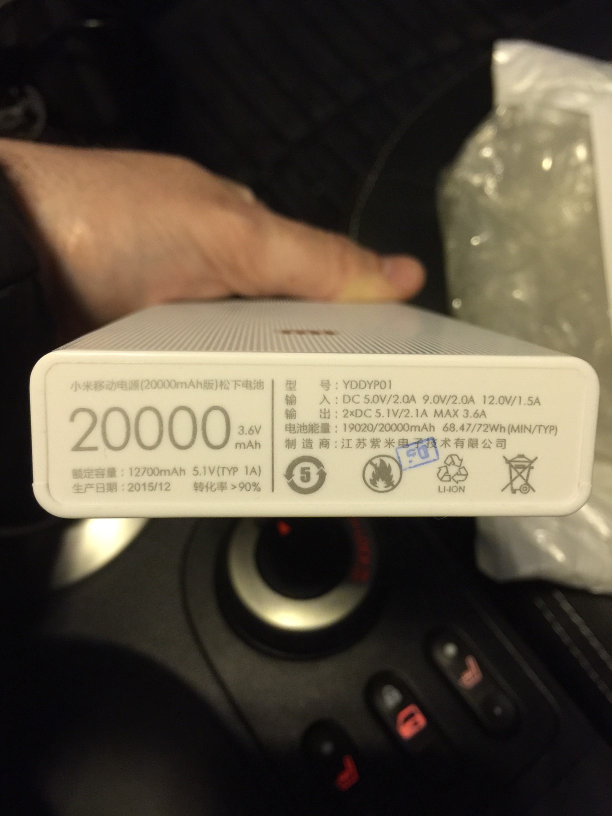

7. Сама банка в руке создаёт ощущение, что аккумами наполена только нижняя подловина поддельного девайса, а у оригинала вес распределён без перекосов. Вес оригинала на кухонных весах оказался - 385 г, подделки - 295 г.

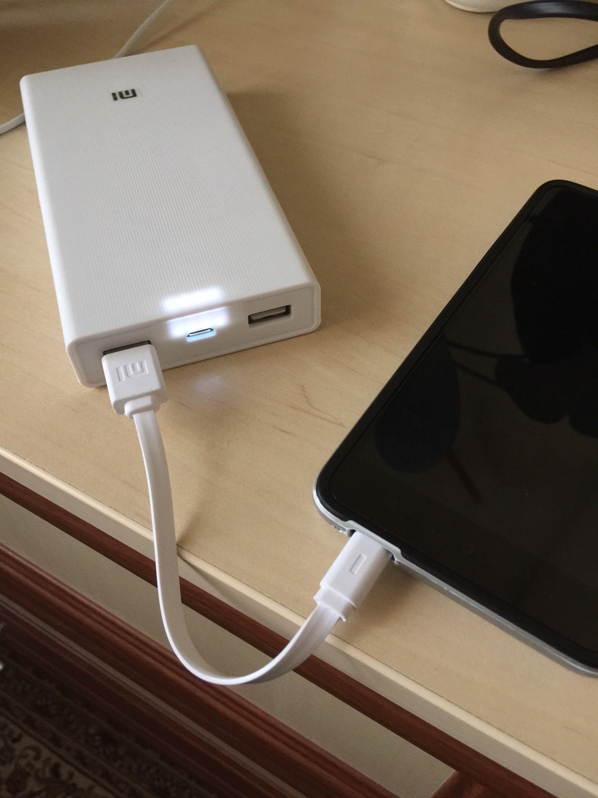

Фейк заряжает смартфон - горят все диоды, а моргает только один крайний в зависимости от того, насколько заряжена банка. У оригинала все диоды мигают вместе - 1, 3, 3 или все 4, в зависимости от остатка ёмкости.

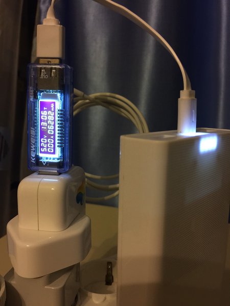

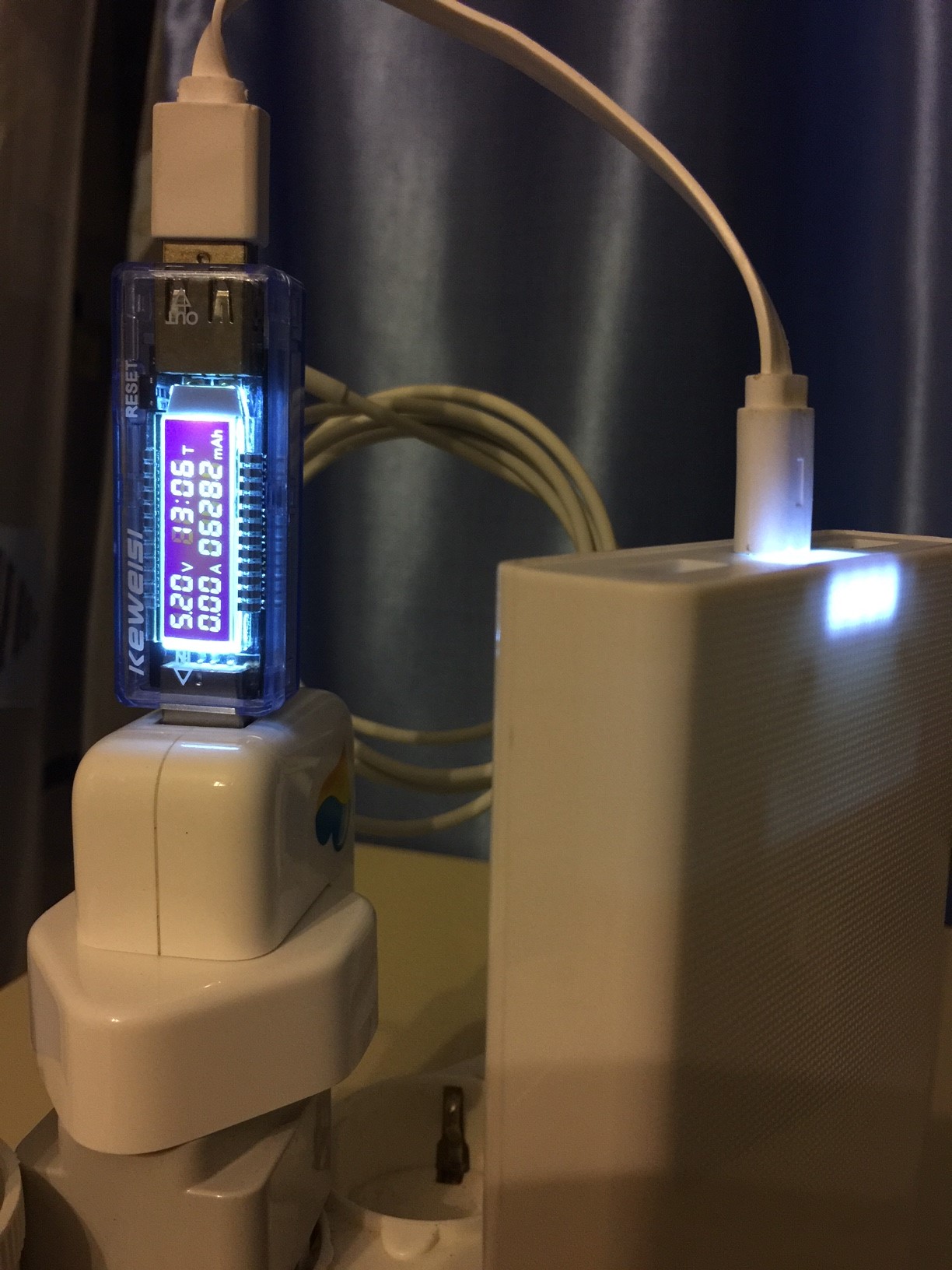

8. Зарядки фейка после нескольких циклов хватило на то, чтобы полностью зарядить Xiaomi Redmi Not 3 сына и мой Apple 6+ примерно наполовину. Из магазина оригинал имел 50% заряда и залил полностью iPad Pro 9,7, мой телефон и парочку электронных книг. Сейчас купил тестер и следующим постом через пару дней выложу результаты ёмкости обоих, а также скорости зарядки. Сейчас поставил фейк, но он, как видно, не поддерживает быстрой зарядки и берёт от зарядки iPad в 5V 2,1A всего 0,79А. За 150 минут набрал всего 1500 мАч.

Эта банка, будучи полностью заряженной, отдаст 12 700 mAh.
iPad Pro 9,7 и Apple 6+ это уже около 10 000 mAh.

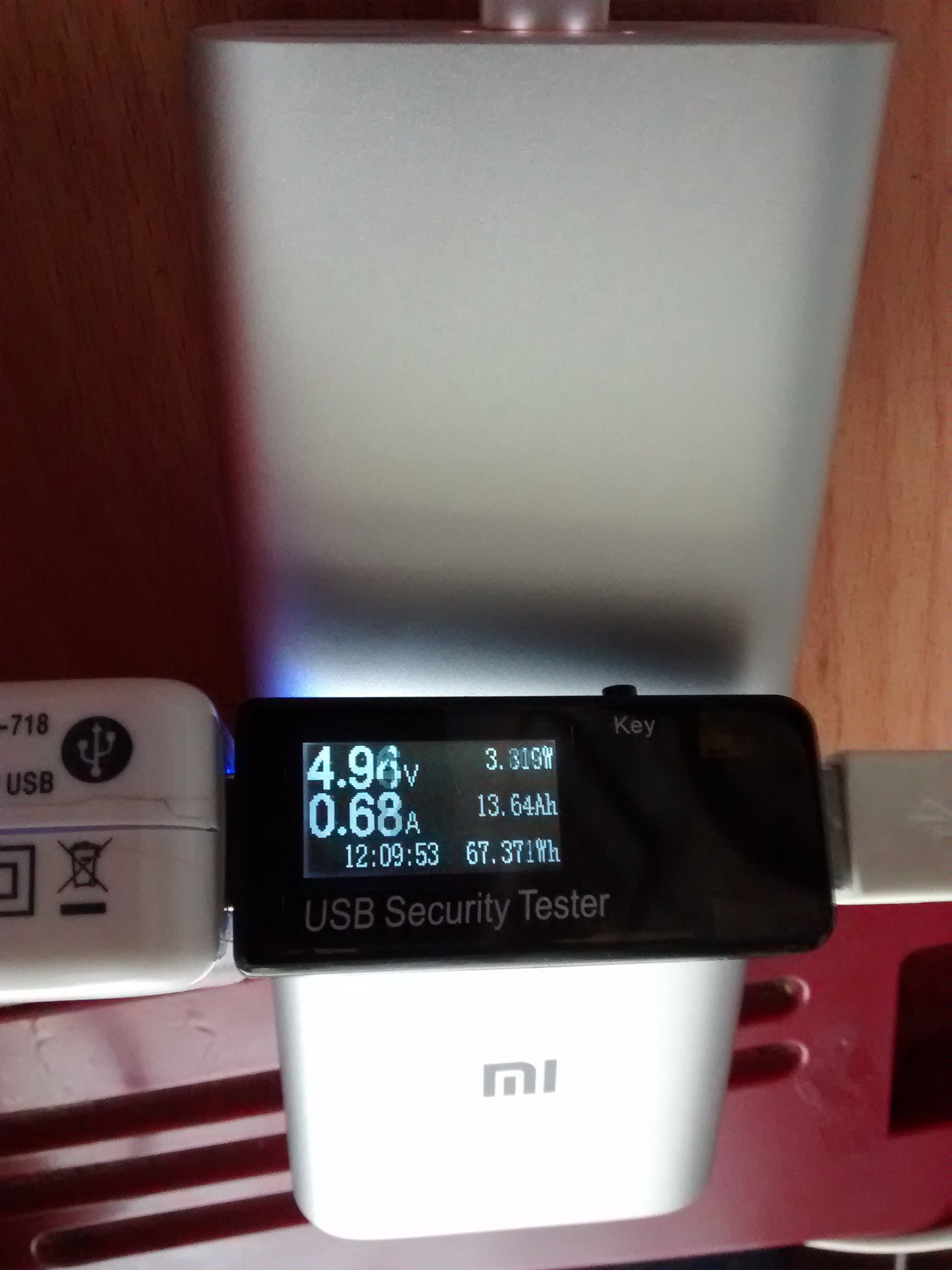

Сообщение Torpedo » Сб июн 25, 2016 20:45:03
Сэнсэй, я свою банку мерял таким:

Сообщение Сэнсэй » Сб июн 25, 2016 22:35:07
А, понятно, этот тестер как бы проходного типа, т.е. просто фиксит ток-напругу-время, пролетающие через него сквозняком на стороннюю нагрузку. Есть классные зарядки типа Imax B6, ими можно заряжать-мерять-восстанавливать аккумы всех типов и вольтажей без сторонней нагрузки.

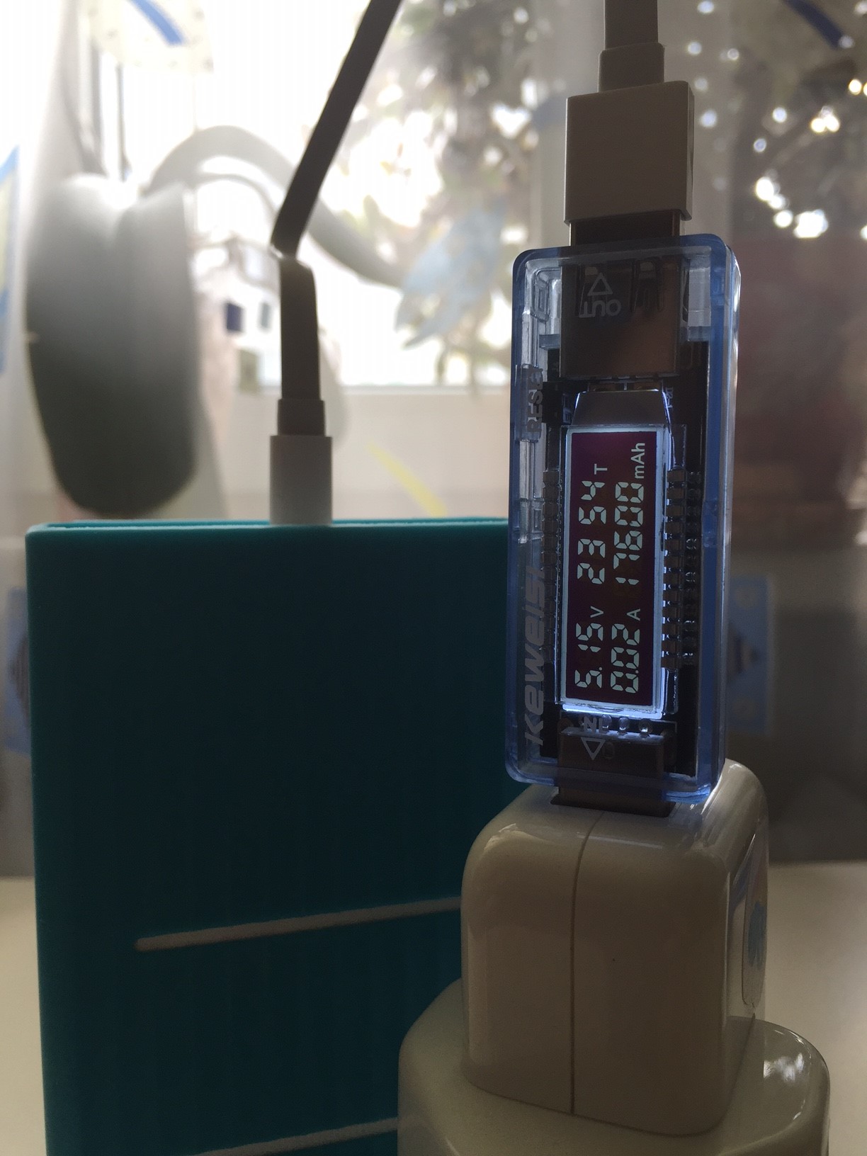

У меня тоже самый простой тестер. В принципе, достаточно, чтобы померять, сколько получила банка и сколько суммарно отдала до полного разряда. К тому же, схема оригинала вроде как имеет защиту от перелива и не даёт разряжаться при неиспользовании.
Итак, тестим заливку:
1. Оригинальная банка из упаковки была заряжена на примерно 50%. После полной разрядки зарядил её ЗУ от iPad с выходным током до 2А. Удалось вместить 17600 мА , что даже больше того, что говорит производитель - примерно 85% от заявленного (20000 мА х 0,85 = 17000 мА), со второго раза взяла чуть меньше - 17250 мА.
2. Результат фейка довольно плачевен.
Теперь померяю отдачу после полной зарядки банки. Для полноты картинки. :wink:

Kostya, а "2354т" на первой фотке это время?
Re: Xiaomi Mi Bank 20000 - фейк vs. оригинал
Сообщение Kostya » Пт июл 22, 2016 13:55:19
Torpedo писал(а):"2354т" на первой фотке это время?
Да, Витя. Время первой зарядки с нуля до 17600.
