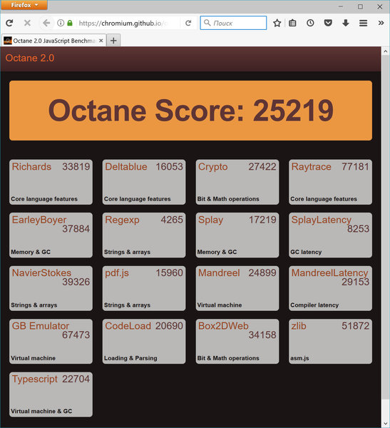

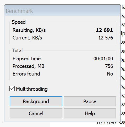

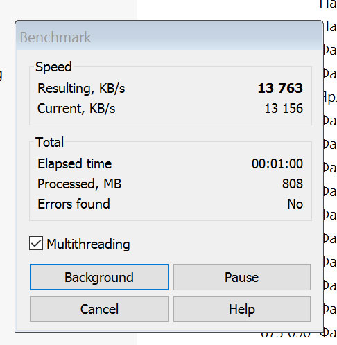

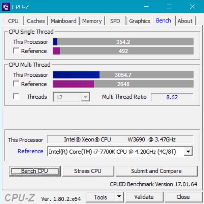

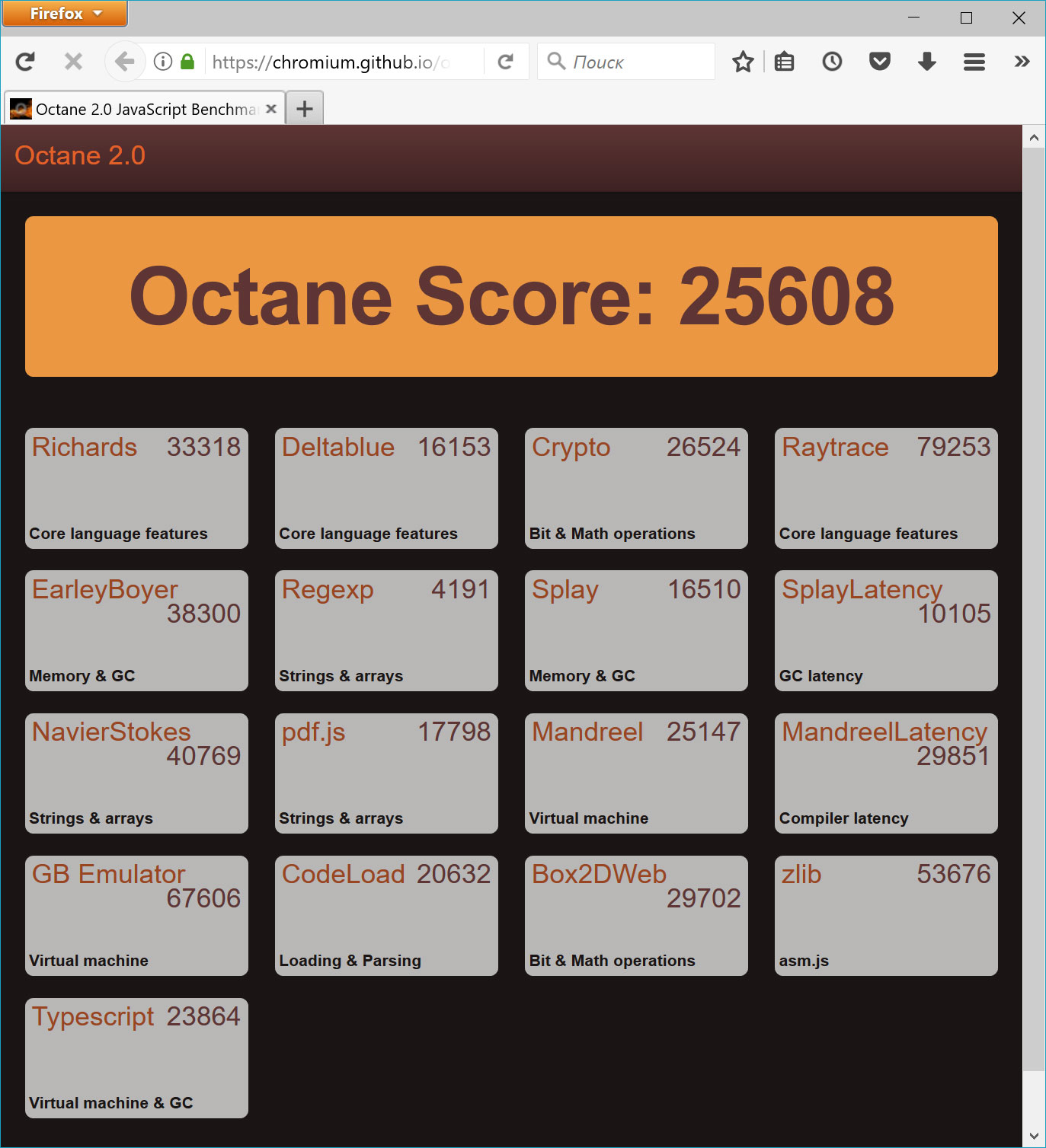

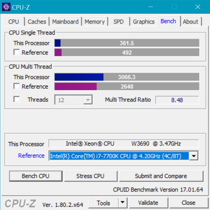

Вот же ты нудный, не поленился несколько раз перезагрузиться протестил комп с памятью 1333 vs 1660 (более подходящих делителей нет, с bclk играть не охота), т.е. разница даже больше чем 1600 vs 1866, результаты во вложении: тест быстродействия браузера, винрар, тест проца из cpu-z. Еще запускал cinebench R15, получилось 1020 vs 1031 скриншоты поленился делать. Проценты считай сам :)
