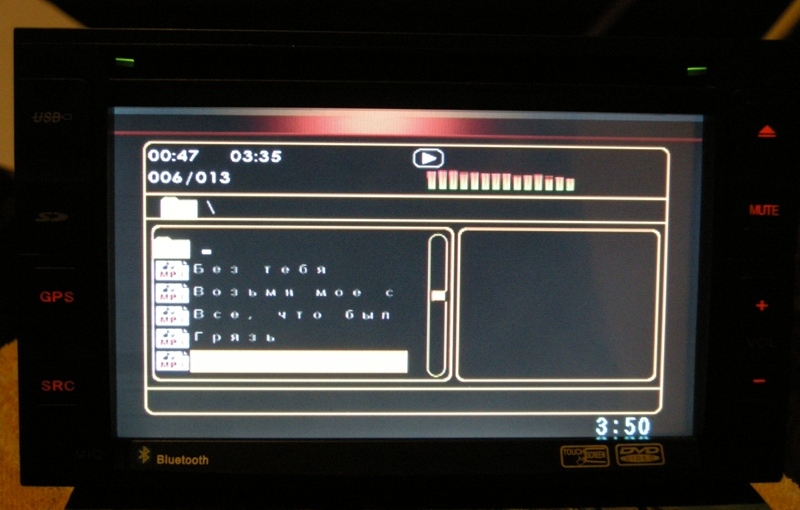

leoric писал(а):И еще, сорри конечно за занудство, но можешь все-таки проверить кирилицу?
Проверю и отпишусь.... 8)

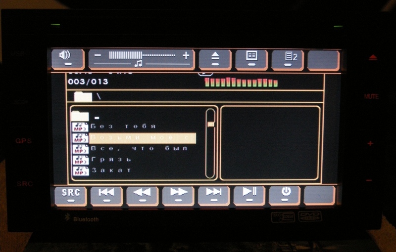

Сообщение flex » Чт ноя 06, 2008 19:58:24
Проверил.... проблем с поддержкой кириллицы в тэгах МП3 похоже НЭТ! 8) (фоты в прицепе... делал в разных режимах съемки)

Сообщение leoric » Пт ноя 07, 2008 00:00:20
flex писал(а):Проверил.... проблем с поддержкой кириллицы в тэгах МП3 похоже НЭТ! 8) (фоты в прицепе... делал в разных режимах съемки)
крута, пасиб. а это игралось с компакта или с флэшки?
