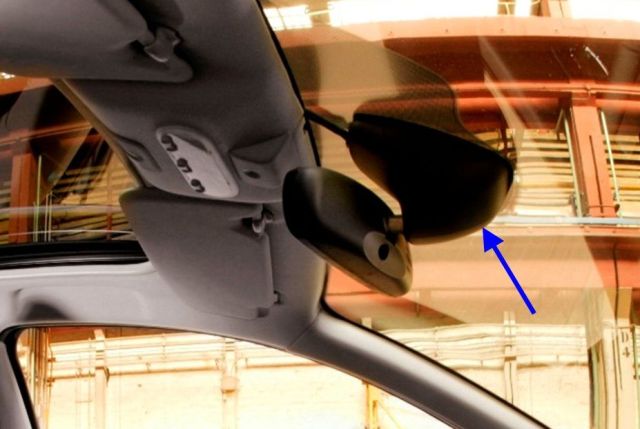

Кто-нить уже пробывал или подскажет как снимаитцо (и надеваитцо абратна) пластиковый кожух крепления на ветровом стекле внутрисалонного зеркала в Паках... так шоб аккуратно и безболезненно :-$
Памечен стрелкой на картинке

Имхо, он приклеен. Причем так, что отодрать аккуратно не получится.
В каталоге лобовое стекло идет уже в сборе с этой приблудой, не отдельно.

Station писал(а):Имхо, он приклеен.
Сам датчик приклеен, а вот крышка должна сниматься.

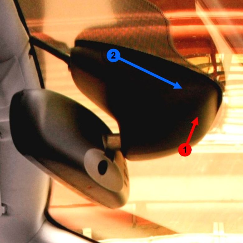

Апосле пары ловких, но осторожных манипуляций пальцАми... кожух СНЯТ! :multi: \:D/ =D> :bis:
На картинке эти манипуляции показаны стрелами (на круглом конце жмём пальцАми, стрела - направление смещения крышки кожуха)...
Сначала (красная стрела) слегка давим в точку 1 снизу вверх... передняя крышка кожуха смещаитцо чуть вверх (в зазор между оной и ветровым стеклом).
Затем (синяя стрела) жмём пальцАми с боков в точку 2 и аккуратно тащим переднюю крышку чуть вперёд, снимая с креплений... БАНЗАЙ!

С учетом осторожности пальцо-движений (дабы не сорвать эту ногу с зеркалом с лобового), минут 20 пришлось павазитцо... 8)
