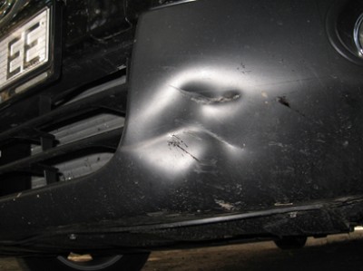

... парковались и незаметили невысокий столбик металлический и как результат вмятина на бампере (15-20см) и сквозной прорез (5см) острым краем.
1. Как въехал не заметил, остановился интуитивно вспомнив о наличии того столбика. Остановился, сдал назад, вышел, когда смотрю и действительно: столбик имеется, и след от него тоже. Ни звука, ни толчка, ни ощющения что упёрся не было. Возможно это связано с чрезмерной мягкостью пластика.
2. Сразу позвонил в страховую (Индиго) и сообщил. Я думал тут чепуховое повреждение (что даже в франшизу 600 грн. не превышу). Ага, ЩАС, как бы не так. Приехал я к ним, они посмотрели и говорят, что бампера Кашкаев ремонту не подлежат, нужно менять целиком.
3. Приехал в автосалон и тут новость: оказывается у бампер цельный, аж до капота и вокруг решетки радиатора и верхнюю часть нужно отдельно красить.
Да уж. Бампер стоит около 1500-1700 + покраска гдето столькоже, ещё чють чуть чуть и случай стал бы не гарантийным (наезд на препятствие до 5000грн.) ГАИ то я из-за царапины не стал наглеть и вызывать, (да они говорят и не приезжают на такое)
Так что будьте бдительны.

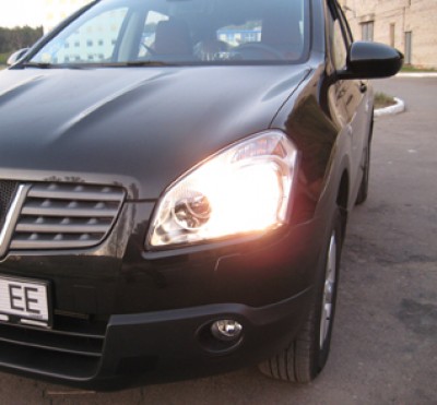

Временно вышел из положения так: поставил машину на солнце, бампер нагрелся и вмятина сама выпрямилась (говорят можно и феном нагреть), а место прореза заклеял чёрным матовым АРОКАЛОМ. Получилось почти не заметно.
Вот так после колдования
Вот так выглядело повпеждение

на первой фотке вообще проблемного места не вижу...хорошо сделали
Сообщений: 37
Сб авг 30, 2008 21:09:47
Откуда: Украина Донецк-Макеевка
Сообщение АндрючE » Ср сен 17, 2008 00:07:32
Xapik писал(а):на первой фотке вообще проблемного места не вижу...хорошо сделали
Первая фотка, это уже после того как я поколдовал над бампером.

А есть фото сделанного бампера с такого же ракурса как ты снял повреждения?
На насмешки не обижайся. Тут все приколисты, им только дай почву поприкалываться и посмеяться. А ты фото выложил и пропал.
