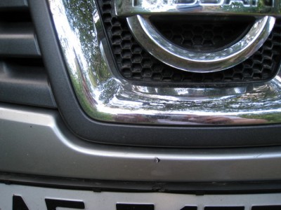

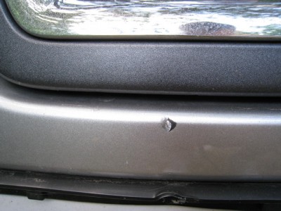

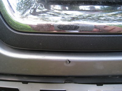

На выходных ездил на дачу, так вот там какие-то с..е соседи чего-то вкопали почти прямо на дороге металлический штырь арматурного типа, еще и не высокий и никак не выделенный например цветной краской. Вообщем немного на него наехал передком, основной удар приняла на себя номерная рамка и номер но досталось и верхушке бампера, в результате чего образовался вертикальный скол около 8 мм в длину и 3 мм в ширину (см. фото). Маленький, а не приятно. Хочется заделать. Понятно, что пластиковый бампер ржаветь не будет, но глаза мозолит.
Вопрос: Где (самому или на СТО) это лучше сделать? Сколько это может стоить? Сколько займет времени?
Вид 2
Приближение
Общий вид

Так вот все-таки как такое заделать?
Сообщение Сэнсэй » Ср июн 25, 2008 08:41:53
Думаю, на СТО ничего не будут заделывать, там всегда ответ один: полностью менять бампер. Если у тебя полный мешок страховок, то чего б и не поменять.
На автовыставке я видел в Киеве контору. которая продавала автохимию и крутила ролик, в котором мужик заделывал в бампере дыру диаметром сантиметров 6-7. Технология чем-то была похожа на создание стеклопластика: сначала зачищалось пятно вокруг дыры, потом накладывали на дыру угеволокнистую тканевую заплатку, потом пропитка типа эпоксидки, потом быстрая сушка УФ-лампой, потом финишная шпатлёвка, шлифование и покраска.
Думаю, в Днепре немало контор, смогущих такое сделать.

Пластиковые бампера заделывают на раз чуть ли не на гаражном уровне. Технология откатана до совершенства. Не отличишь от нового. Надо по газете посмотреть объявления в Днепре, наверняка они есть. Пару лет назад товарищь заделывал дыру поболее - стоило ерунду.

Нужно найти "РЕМОНТ БАМПЕРОВ", обычно в Киеве встречается на каждом СТО, и там феном за 30 минут запаяют, и будет как новенький. Красить не надо, останется только "шрам" в виде более светлого места на бампере, который будет видно при ОЧЧЕНь чистой машинке! Стоить будет (по ценам в Киеве прошлого года) гривен 50! Не переживай, фигня дело!

Ушастый писал(а):Нужно найти "РЕМОНТ БАМПЕРОВ", обычно в Киеве встречается на каждом СТО, и там феном за 30 минут запаяют,
Но на родном СТО таким не страдают?

Сегодня подъезжал.
Стоимость заделывания на ChipsAway - 450 грн.
Я как-то потерплю, мож еще чего будет. А потом просто попрошу денег у страховой на замену бампера
