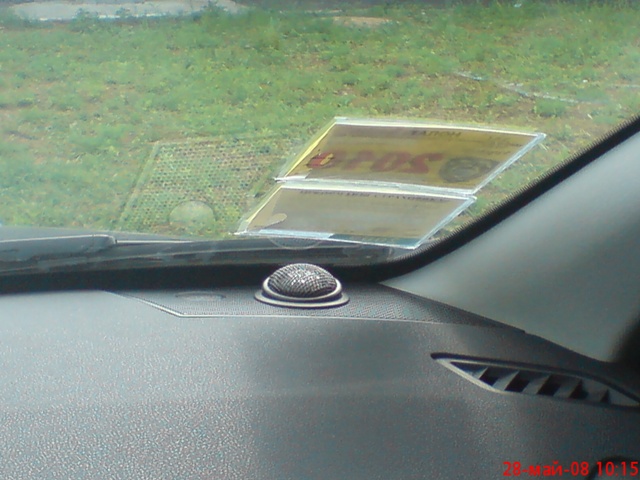

Я поменял. Вперед поставил двухкомпонентные JBL, сзади не менял, оставил только для того, чтобы подыгрывали. Регулировкой (Fader) звук перевожу больше вперед, тогда хорошо слышно и мне и задним пассажирам, если они есть. Благодаря этому звуковая сцена создается в районе торпедо, что вобщем-то является наиболее приемлимым для любого авто.
Поскольку при разборке Кашкарика оказалось, что твитеров (пищалок) Ниссан поставить не удосужился (сверху торпеды сделаны сетки, но это бутафория, в них даже дырочек нет) , поэтому штатная акустика была решительно выброшена на помойку и поставлена нормальная двухкомпонентная. Качество звука улучшилось однозначно. Ну и ко всему этому у меня двери закатаны шумкой, что тоже не маловажно для улучшения звучания. Если интересно, как врезал твитеры, пиши, могу задуть фотки. :trud:

Сообщение Мацони » Ср май 28, 2008 17:38:00
А вот и фотки, плиззззз! :sumo:
