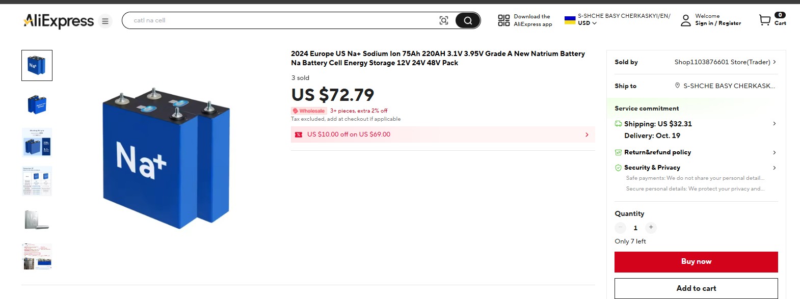

На алі вже зараз починають продавати. Ціна правда ну зовсім не маленька :)
Але IMHO це питання часу. Якщо ціна літієвих визначається ціною літію, то тут такого обмеження не буде. Солі в світі вистачить. Якщо співставний по ємності аккум буде трішки більший і в рази дешевший, то я знайду місце куди його поставити :)
