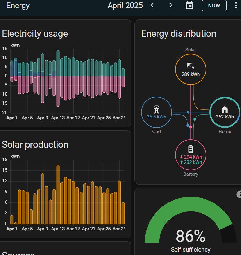

Сообщение BIS » Ср апр 30, 2025 10:09:17

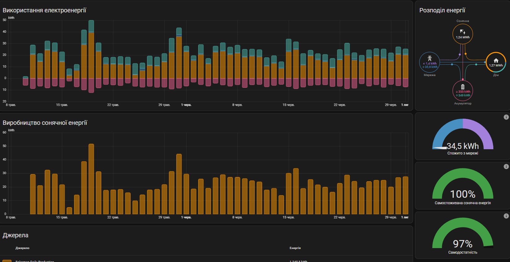

Якщо кому цікаво, то статистика за цей місяць.
На початку місяця трішки добиралось з мережі.
В сонячні дні могло б вироблятись більше. Але куди її дівати ту енергію ? :)
Потреби перекриваються майже повністю.

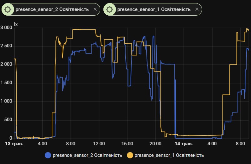

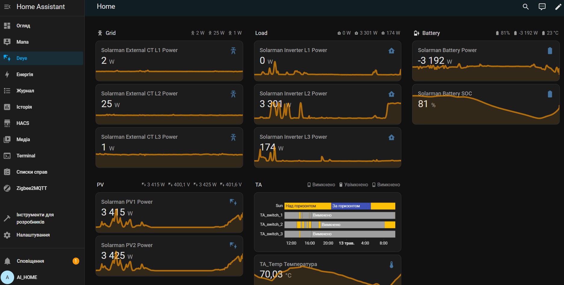

Катався на вихідних до дочки. Встановив у неї теж розумний будинок. У неї там більше поле для творчості. Є великий термоаккумулятор на тону води з трьома нагрівачами по 3кВт. Можна погратись і нагрівом і керуванням опаленням.
У інверторів DEYE є smartload, але воно просто вмикає навантаження на порту генератора по 3 фазам. Ціль забирати по максимуму на бочку те що може дати сонце в даний момент. Тому на кожен тен поставив розумну релюшку. Також релюшку поставив на циркуляційний насос опалення. Також поставив пару датчиків присутності і пару датчиків температури.
Зареестрував домен і прокинув зовнішній доступ через тунель на cloudflare.
Зараз тюнінгую автоматизації.

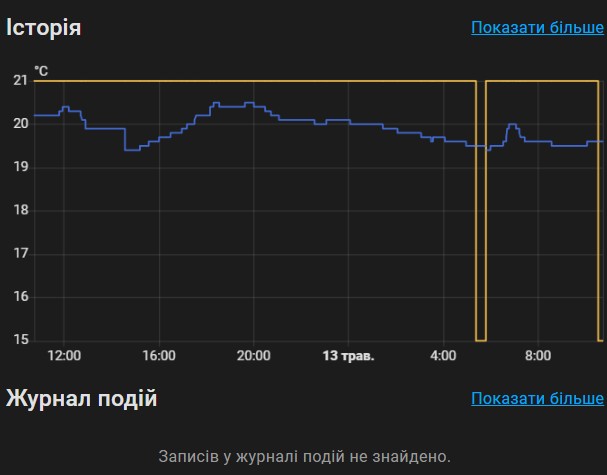

Ще налаштував класну штуку. Термостат для опалення. Він утримує задану температуру в будинку. Якщо датчики присутності не виявляють нікого на протязі години, то цільова температура для термостату знижується.
Зараз опалення вимкнено, але графік цільової температури працює.

Шикарно придумав. А розкажи докладніше про "Зареестрував домен і прокинув зовнішній доступ через тунель на cloudflare", бо я про це ще й не починав читати.

А що за акумулятор на тонну води? Сам робив? Це якийсь мега-термос?

Сэнсэй писал(а):А з зайвим теплом у кімнатах влітку ще не думав що робити? Я тут планую поекспериментувати з "розумними" двигунами (типу таких), які по команді тягнуть за мотузки рулонних штор, закриваючи вікна, коли в них сонце починає шпарити. Бо такі штори є на сонячній стороні, а руками їх тягнути - ліньки. Мабуть, треба їх підв'язувати не до датчика температури, а до датчика освітлення, якщо такий є. Бо, якщо до температури, то влітку, щоб штори не закривались весь час, треба буде завжди ганяти кондішен. А, по ідеї, з датчика освітлення можна (?) задати рівень світла у вікні, починаючи з якого штори треба закривати. І треба ще щось розумне встромити у вазон з рослиною, щоб кричало на телефоні, що час поливати. Наче, є такі аналізатори грунту.
У дочки з теплом я почав з правильного проектування розміщення будинку :) У неї немає вікон на південь і на північ. Тому такої проблеми немає.
Є спосіб простий і без електроніки, якщо естетичні міркування дозволяють. Принаймні у батьків в селі ним користуюсь.
Береш рулон паперу і скотч. Папір такий як для кухонної випічки продається, чи ще якийсь інший. Кріпиш полосу паперу за склом до пластикової рами скотчем. І так воно живе ціле літо :) Папір частину світла відбиває назовні, частину пропускає. Поряд зі стрічкою паперу можна подивитись у вікно, бо вона скло не перекриває повністю.
В квартирі у мене висять напівпрозорі римські штори, які практично літом не підіймаються. Так що я не переймався поки автоматичним підійманням штор.
Брав на алі отакі сенсори https://a.aliexpress.com/_EwuUyF8
Одна батарейка 2450. Реагують на присутність метрів до 5. Якість зв'зку так собі.Інші датчики добивають з більшої відстані. У них є рівень освітленості.
Працюють якось так:
Один в кімнаті зі східної сторони, інший з західної. Смикати штори по рівню освітленості мабуть таке собі... Бо на графіку видно сильні коливання, коли нахмарило.

Сэнсэй писал(а):А що за акумулятор на тонну води? Сам робив? Це якийсь мега-термос?
Акумулятор заводський. В ньому отвір для тенів і ємність для гарячої води на 100 літрів.Обв'язано трьохходовими клапанами щоб в кран та батареї не пішла дуже гаряча вода. Зараз би вибирав інакший. По перше, коли згорів тен довелося зливати всю бочку для заміни. Краще збоку навісити електрокотел. По друге, замість ємності для гарячої води краще мабуть теплообмінник, що буде на ходу воду підігрівати. Для ємності потрібен окремий бачок розширювач і ще деякі пляски з бубном. І 100 літровий бачок можна вибрати так же як і 100 літировий бойлер :) А потім він буде грітись деакий час від води в бочці.

Поки погода дозволяє погратись трішки з опаленням...
Ввімкнув, щоб подивитись як воно працює.
Мені подобається. Тримає стабільно температуру. Коли вдома нікого нема знижує цільову температуру, щоб зайвого не гріти.

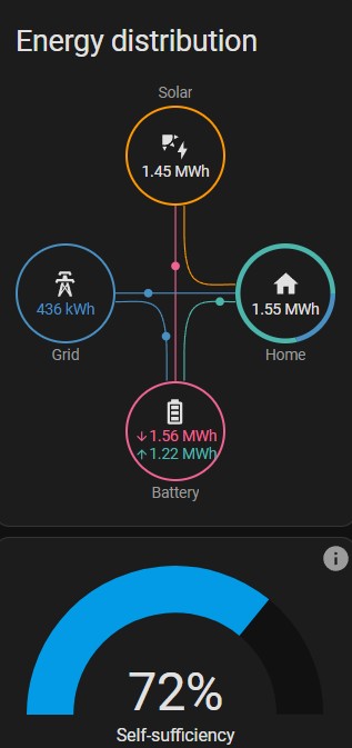

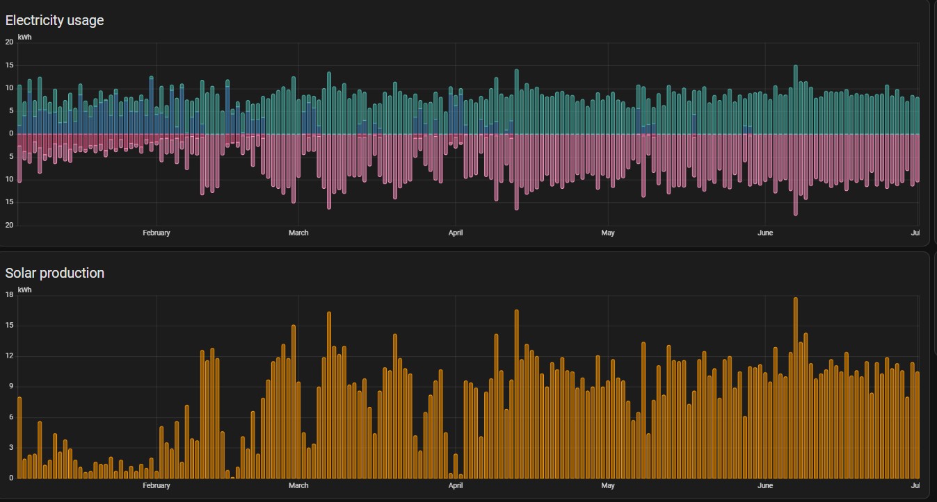

Викладу статистику за пів року.
Можна зробити деякі висновки.
За останній місяць до мережі не підключався зовсім. Лічильник нарахував майже кіловат власного споживання :)
Зараз багато енергії просто не виробляється, бо мені нікуди її дівати. Підключати зелений тариф, чи активного споживача, чи що там ще є у держави я не планував з самого початку. А так нікуди дівати те що система може виробити. Навіть кондішин з такою погодою не включиш :)
Можна підсумки зробити.
1550-436 = 1114кВт*год спожито від сонця.
1114*4,32 = 4812 грн за пів року.
При тому що я вклав ~2500$ ... ну десь за 10 років вийду в 0 :mrgreen:
Якщо ціни на електрику піднімуть, то в 0 вийду раніше. Це якщо нічого не згорить до того часу і не прийдеться вкладатись знову.
Звичайно можна трішки збільшити споживання. Зараз чайник грію на електриці і купив електоро духовку замість газової :) Але кардинально це не змінить споживання.
Це якось так як покупка машини. Якщо машину покупаєш не для таксування (як засіб виробництва), то не думаєш що вона колись окупиться.

Сообщение BIS » Вт июл 01, 2025 19:20:13
У дочки розумний будинок ставив на 9 травня.
там за майже два місяці така картинка
Там весь будинок на електриці. Тому споживання більше. Але також нікуди дівать "зайве".
Тут навіть намагатись не буду рахувати коли воно може окупитись :mrgreen:

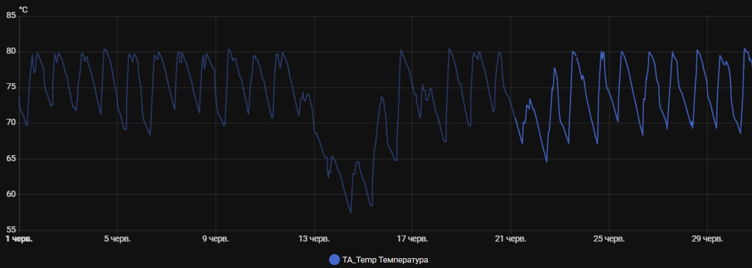

Ще цікаве спостереження навіщо велика бочка з гарячою водою.
За кілька пасмурних днів, коли сонця малувато, ну трішки просіла температура до 60 градусів
