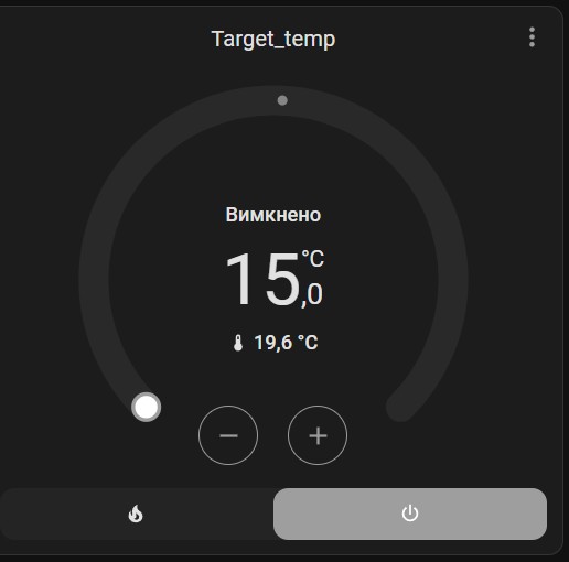

Ще налаштував класну штуку. Термостат для опалення. Він утримує задану температуру в будинку. Якщо датчики присутності не виявляють нікого на протязі години, то цільова температура для термостату знижується.
Зараз опалення вимкнено, але графік цільової температури працює.

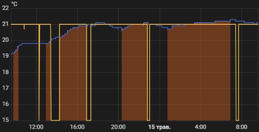

Поки погода дозволяє погратись трішки з опаленням...
Ввімкнув, щоб подивитись як воно працює.
Мені подобається. Тримає стабільно температуру. Коли вдома нікого нема знижує цільову температуру, щоб зайвого не гріти.

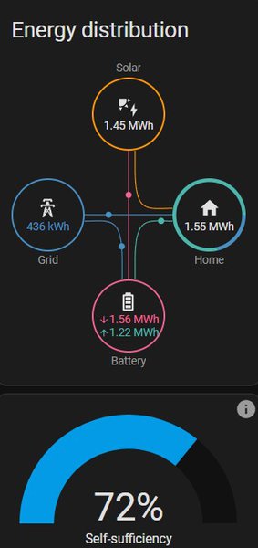

Викладу статистику за пів року.
Можна зробити деякі висновки.
За останній місяць до мережі не підключався зовсім. Лічильник нарахував майже кіловат власного споживання
Зараз багато енергії просто не виробляється, бо мені нікуди її дівати. Підключати зелений тариф, чи активного споживача, чи що там ще є у держави я не планував з самого початку. А так нікуди дівати те що система може виробити. Навіть кондішин з такою погодою не включиш
Можна підсумки зробити.
1550-436 = 1114кВт*год спожито від сонця.
1114*4,32 = 4812 грн за пів року.
При тому що я вклав ~2500$ ... ну десь за 10 років вийду в 0
Якщо ціни на електрику піднімуть, то в 0 вийду раніше. Це якщо нічого не згорить до того часу і не прийдеться вкладатись знову.

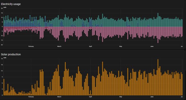

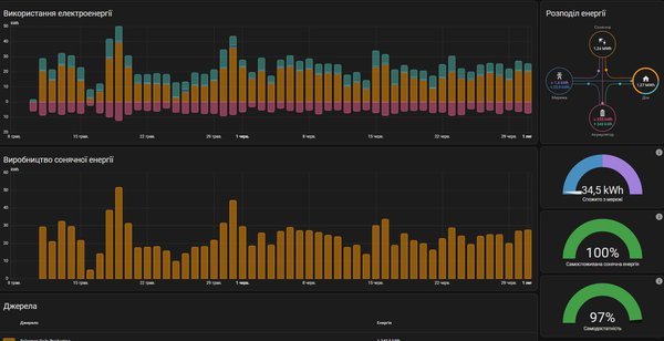

У дочки розумний будинок ставив на 9 травня.
там за майже два місяці така картинка
Там весь будинок на електриці. Тому споживання більше. Але також нікуди дівать "зайве".
Тут навіть намагатись не буду рахувати коли воно може окупитись

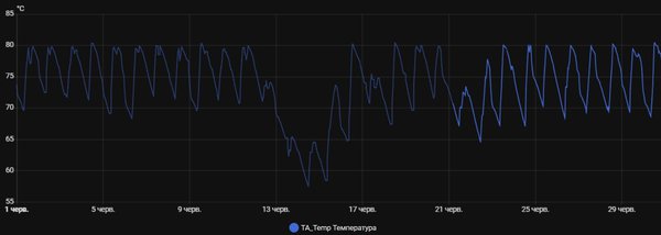

Ще цікаве спостереження навіщо велика бочка з гарячою водою.
За кілька пасмурних днів, коли сонця малувато, ну трішки просіла температура до 60 градусів
