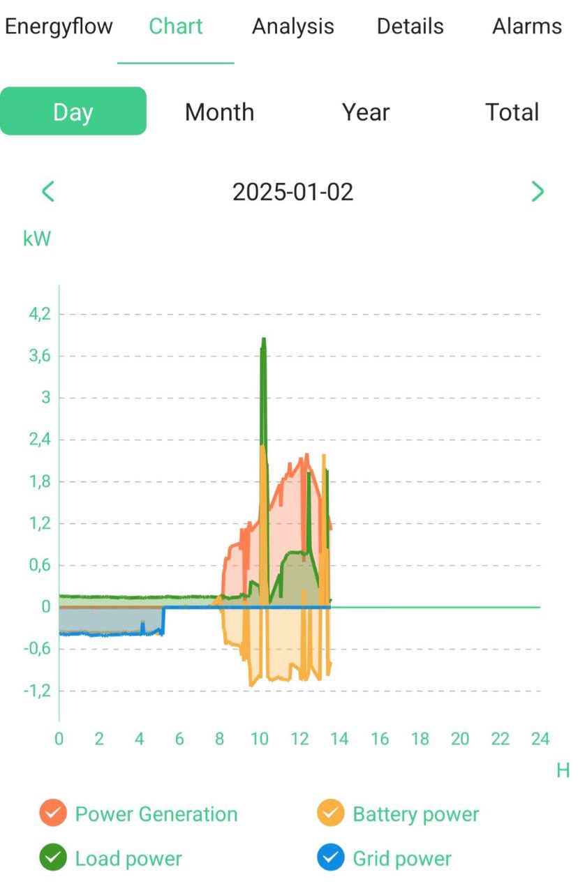

Сэнсэй"Погрався трішки "розумним будинком"
Запустив знову Home Assistant. Поставив оновлення, які воно запропонувало. Видалив інтеграцію інвертора і встановив заново. На диво все стало без питань і вже пару днів працює.
Що там цікавого. По перше HA збирає дані з інвертора кожні 15 секунд. Китайський додаток оновлюється раз на 5 хвилин.
Тобто в HA інформація актуальніша і більш детальна. Але в китайському додатку є деяка корисна інформація, якої не витягує HA.Дані, що інвертор отримує з BMS аккума в HA не витягуються. А там є корисний показник струм. Він передається зі знаком(дає уявлення це заряд чи розряд) і більш точно ніж малює інвертор без знаку. А також процент заряду батареї. Але думаю без цих показників можна прожити

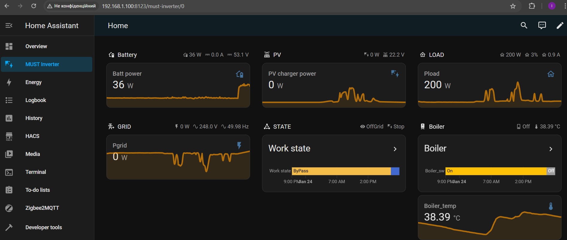

Зробив дашбоард з основними параметрами
На ньому графіки умовно згладжені. При натисканні більш точно можна подивитись.

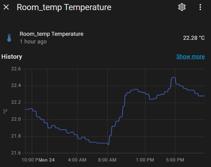

Наприклад, це покази температури в кімнаті.

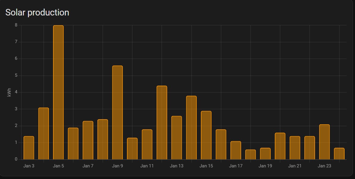

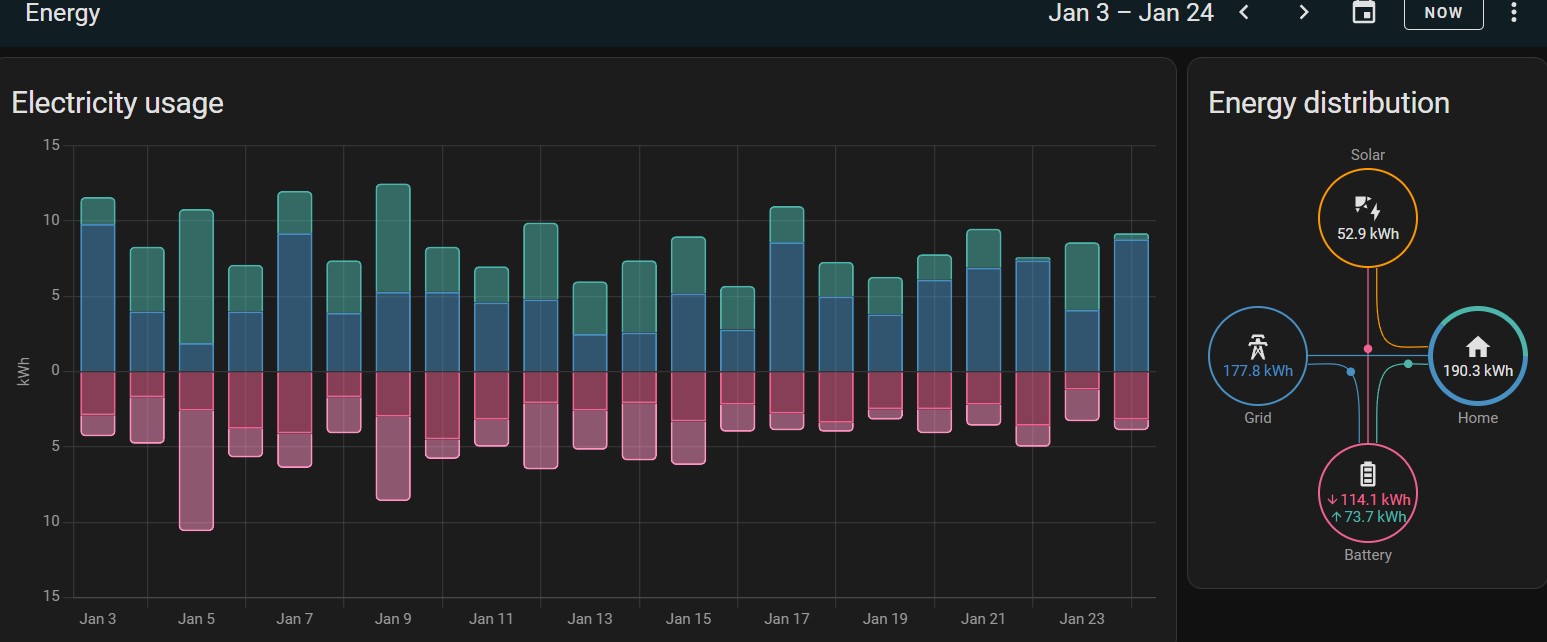

А тепер саме цікаве. Що ж взимку виробляє сонячна станція на 4,25 кВт панелей
190,3 - 177,8 = 12,5 кВт*год енергії
Інше 3 52,9 пішло на власне споживання. Хоч не в мінус і то добре.

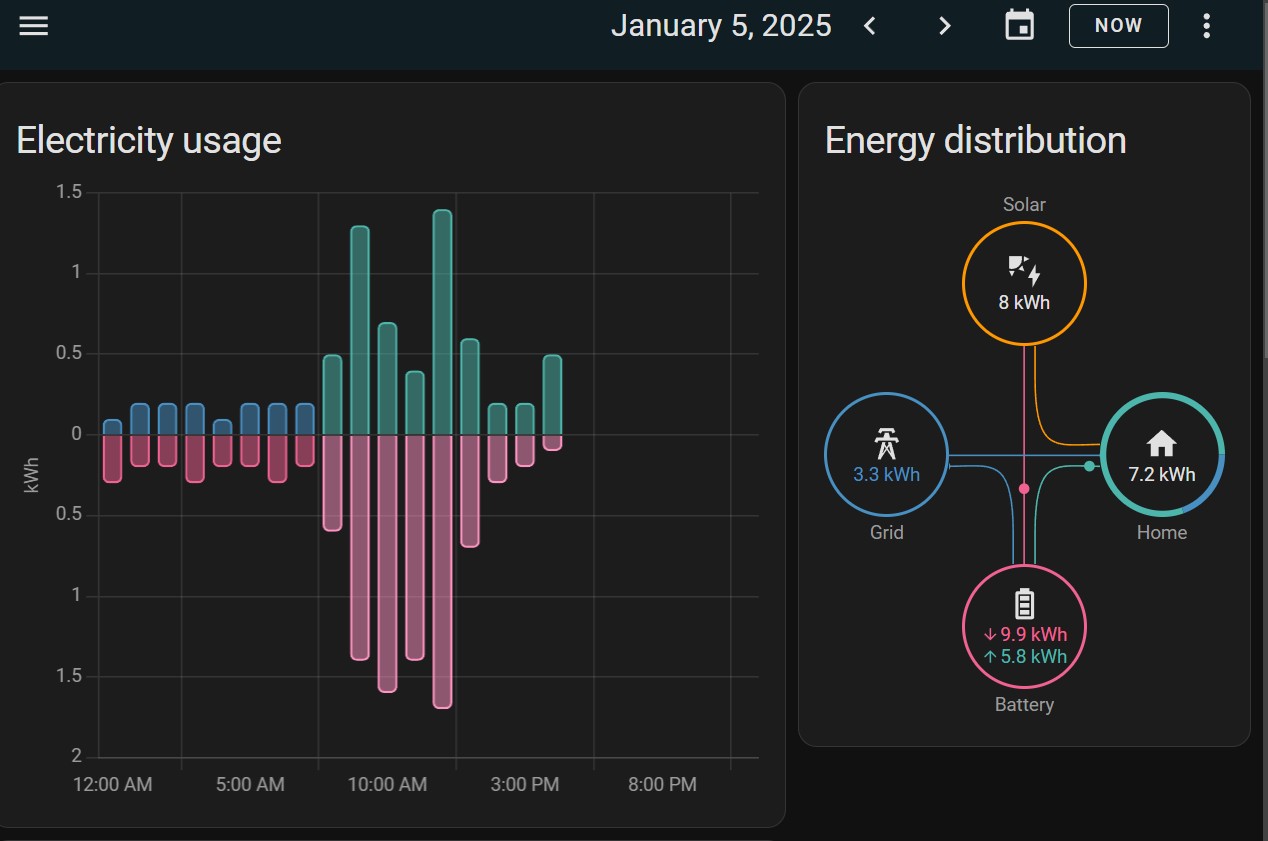

5 січня було весь короткий день сонечко, то виробило 8кВт
Сподіваюсь що скоро сонечка стане більше.
