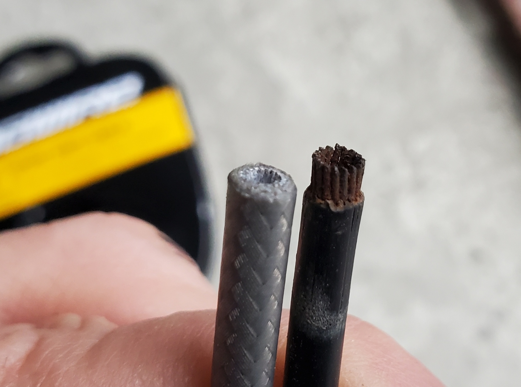

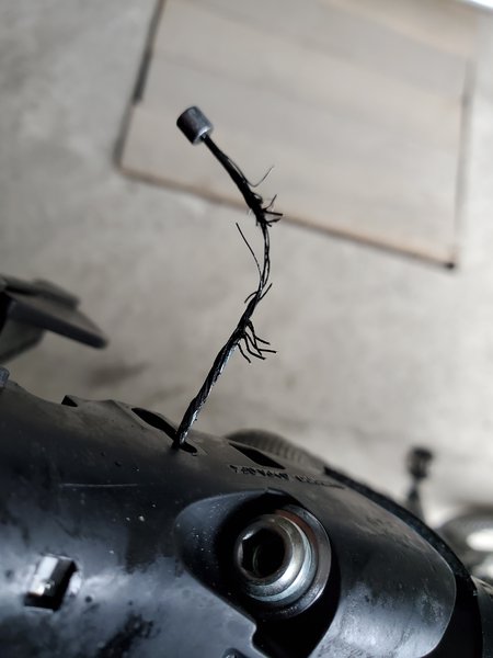

До катался или докатился? Пару недель назад пропала 1-я передача, самая маленькая звезда. Пытался настроить - фигушки, ну думаю ладно не больно и нужно, на таких скоростях не езжу. Заказал рубашку на трос переключения ибо как-то он по жеванным выглядел, катаюсь дальше. Получил, поменял, не помогло. Заказал полный комплект тросов/рубашек из-за бугра, катаю дальше. Тем временем проблема усугубилась, передачи стали переключатся на половину, цепь скачет, пока поймаешь хоть какую-то звезду... При чем едешь, едешь минут 10, норм, хлоп перескочило то на меньшую то на большую. Короче, сегодня снял капюшон, залез в дуал и офигел, во первых грязи вагон, во вторых тросик на 3-х волосках держится, ошметки троса по всему механизма переключения :shock: Ну да ладно, все отмыл, смазал, заказал трос по месту, завтра должен приехать, но мораль сей басни такова - дуалы хотя-бы раз в год нужно обслуживать даже если все вроде ок

В идеале не просто мыть, а менять тросы и рубашки на таких пробегах, как у тебя. Тем более, что они не по стерильному асфальту, как у меня. На шоссере у меня начала километров 200 назад задняя перекидка хандрить. Не лезу в нее, на неделе сам велик закину на ТО деду. Все между сезонами переберут, смажут, заменят. Пробег с прошлого года 7000 км. Но, я еще грешу на то, что у меня тренинговое колесо со своей кассетой стоит. А она чуть другого размера.

Нету у меня деда такого :) Да и честно говоря хочется куда-то нереализованный потенциал инженера применить, в авто страшно, а велик самое оно. В принципе все узлы уже более менее понятны, только в заднюю втулку еще не лазил, наверное уже по весне. Кста, если на кассетах большие звезды разного размера, то нужно винт b-tension регулировать точно, возможно еще натяжение троса из-за того что проставка/шайба между барабаном и самой большой звездой может хоть и минимально но отличатся по толщине.

Поменял тросик, все передачи настроились моментально. Пришлось поменять и рубашку, как ты и говорил, хотя особого желания не было, но ставить назад это ржавое убожество желание было еще меньше :) Стоковая рубашка была какая-то по видимому самая простая шимано, Jagwire LEX-SL выглядит солидней, эластичней, правда черной не нашлось, только серая. Единственное, Jagwire потолще, в колпачки одеваются с трудом. Залез и в левый дуал, грязь была, но меньше чем в правом, вытащил тросик - вообще в идеале, менять пока не стал. В принципе понятно, передние звезды переключаю в десятки раз реже чем задние. Но неприятно в холодном гараже снимать все эти капюшоны, возиться с мелочевкой, погода дрянь, дождь со снегом, ну так уж вышло что делать. Вроде все работает, осталось проверить на дороге

Я тут одного поляка смотрю - Sickbiker - он рекомендует смазывать. Как и Вася, впрочем. А так да, новая рубашка, имхо, совершенно другого класса.
