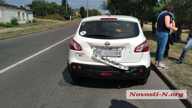

у нас тут дтп с кашкаем было... вот он кажется плохо приклеил ручку, т.к. розовые крепежи с алиэкспресс остались прикрученными, а ручка отвалилась

bykovdima
Я, когда на Алишке выбирал между этими розовыми и тем чёрным комплектом из двух пластин, выбрал пластины, хоть они и дороже раза в 2-3. В розовых, помимо гемора с вымеряниями, смутила маленькая площадь приклеивания. И, как видно из твоего фото, таки не зря смутила.

Сэнсэй писал(а):bykovdima
Аналогично. )
Хотя я заказал оба комплекта, но красные так, на всякий случай. Одно крепление красное, как писал выше, таки использовал. Нет уверенности, что будет оно долго держать, ну и фиг с ним. На черных держится отлично, имхо, лучше шатных. Почти уверен, что вопрос закрыт навсегда )
