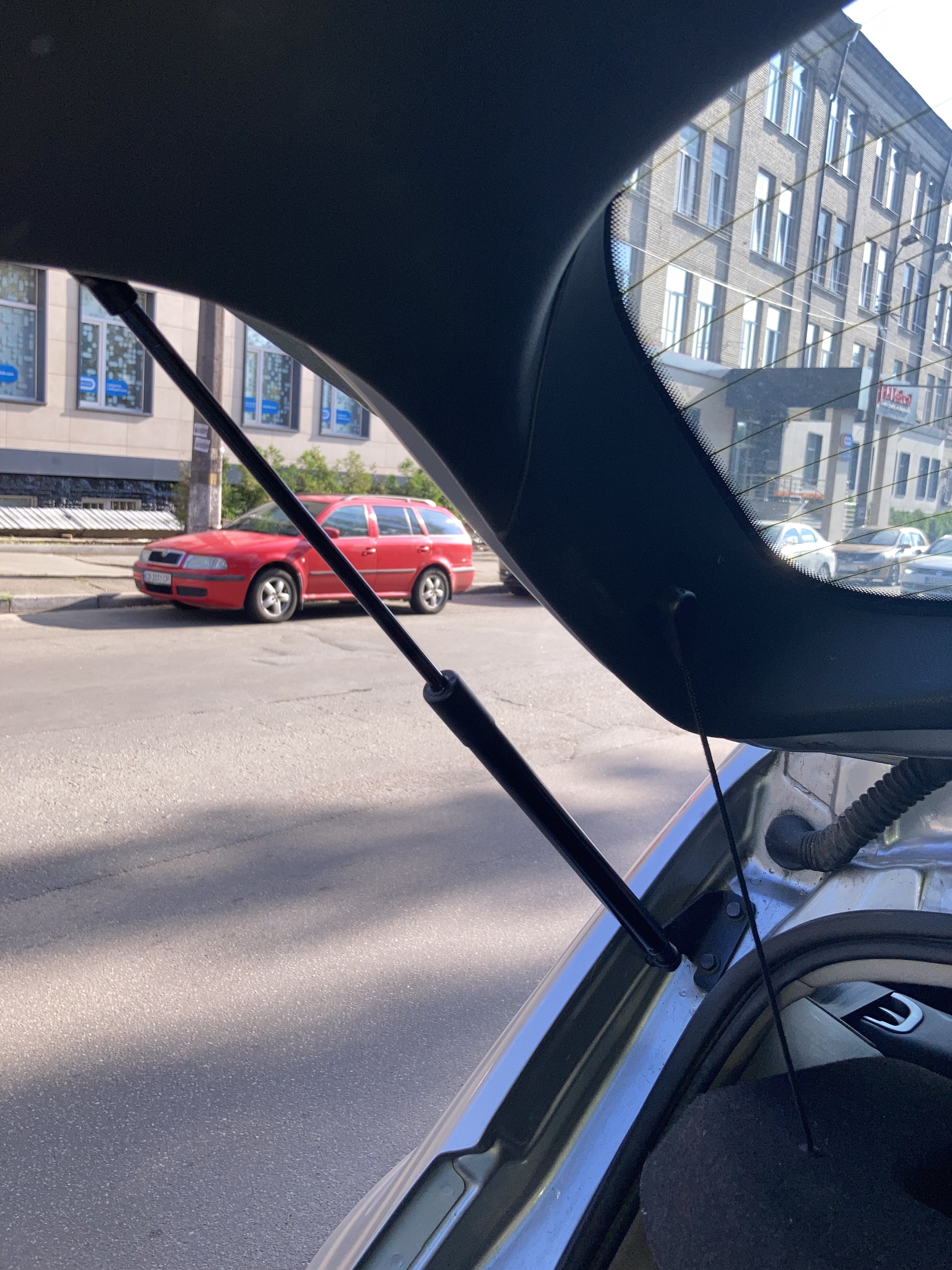

Решил поменять упоры крышки багажника, т.к. старые в холодную погоду уже плохо открывали мою тяжелую обесшумленную крышку.
Упоров фирмы Kraft уже в продаже нет, а жаль...
Путем проб и ошибок :sad: пришел к выбору упоров Fa Krosno, которые рекомендовал Алексей.
Поставил самые мощные на 430 N (ньютонов), которые идут для Опеля, их код 23135.
Отлично работают, доволен как слон после трех неудачных попыток (покупал самые дешевые, а они как надо не работали).
Есть еще для Форда на 410 N, их код: 23130.
Родные упоры на 375 N.
P.S. Упоры 23130 и 23135 длиннее родных, чтоб не биться головой об открытую крышку.

Поставил сегодня два новых 23135 взамен старым, которым уже 10 лет. Крышку они не открывали вообще.
Теперь выстреливает как положено.

Сообщение oleg_t » Чт янв 14, 2021 11:56:54
Woolf
У тебя крышка обесшумленная, или нет?
Если нет, то я бы такие мощные упоры не ставил, лучше на 410 N поставить.
В р-не петель появляются трещины и ржавеет металл. Мне уже ремонтировали и красили.

В начале темы я писал, что оптимально - это когда опущенная на 20-30 см от бампера крышка сама захлопнется под своим весом. И, соответственно, выше 30 см, то сама начнёт открываться. Если крышка "выстреливает", то это приводит к излишним усилиям по её закрыванию. Тонкую подстройку тугих упоров можно провести, просто поставив один новый и один старый упор. У меня так с 2011-го года, до сих пор всё норм. Правда, шток турецкого упора местами ржавый, но не влияет.

Крышка не обесшумлена (стандартная).
При нажатии на кнопку НЕ выстреливает, при поднятии крышки выше 30 см начинает поднимать сама, без усилий.

Может кому пригодится, сдулся у меня на днях один из газовых упоров крышки багажника. На одном естественно багажник не открывался и не держался в открытом положении совсем.
Нашел вот такую замену оригинальному, но судя по всему он и есть просто оригинальный, только OEM:
016723 Stabilus
По виду, размеру и усилию полностью идентичен оригинальному, только нет логотипа Nissan

Кстати заменив всего один упор, крышка стала открываться намного лучше. Не надо стало подталкивать ее, чтобы она открылась до максимального положения
