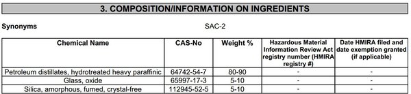

придумал себе новую проблему - поставил китай-карбон подседел :) Пасты для карбона нет, по быстрому поискал только здоровенные банки на 450гр в наличии в магазинах, плюнул, поставил на полировочную пасту. Подседел стоит, но через 10км, начинает противно скрипеть. Смазал весь штырь смазкой, полировочная паста только в районе хомута - результат тот же. Вытер все, намазюкал канифолью растворенной в спирте - не скрипит, ура? А фиг там, оказалось примерно каждые 10км на 1мм подседел проваливается, пару раз были такие страшные звуки, такой хруст, что думал он лопнул. Сейчас намазюкал канифолью жирно в три слоя, сохнет, посмотрю что будет.
По самому подседелу... Такое... Вроде чуть мягче стало, но разницу ощутить сложно, вроде как совсем мелкая вибрация типа по гравию уменьшилась. Если не получится зафиксировать придется возвращаться на алюминий, хотя еще вариант с зубной пастой в запасе :smile:
Re: Лисапет:)
Сообщение Sysopaty » Ср июл 22, 2020 07:45:39
mutexx писал(а):зубной пастой в запасе
Я тоже слышал что все зубную пасту используют. По идее, у отбеливающей должна быть бОльшая абразивность.
Полировочную пасту использовать нельзя. Там абразив в "масле". Она не сохнет (по крайней мере должны делать все чтоб она максимально долго не высыхала). Канифоль со спиртом, по сути равно чистому канифолю. Все равно что песка насыпал. Нужен "закрепитель". Чтоб схватилось.
Рассчитывать что подседел даст мягкость - такое.. Вес может и уменьшит немного. Мягкость - не знаю. Геометрия не располагает.
И я бы побоялся брать китай на подседел. Считай самые большие нагрузки. Карбон конечно не ломается как чистое стекло, но мало что там китайцы накалапуцали..
Все имхо и рассуждения в сонном состоянии. Вчера (сегодня) уснул в 4 утра.
Зы. Попробуй фум-ленту намотать. Не знаю, используют ее или нет. Она забьет все неровности, плюс у нее есть эффект "резиновости".
Re: Лисапет:)
Сообщение mutexx » Ср июл 22, 2020 08:28:41
Sysopaty писал(а):Полировочную пасту использовать нельзя. Там абразив в "масле". Она не сохнет (по крайней мере должны делать все чтоб она максимально долго не высыхала). Канифоль со спиртом, по сути равно чистому канифолю. Все равно что песка насыпал. Нужен "закрепитель". Чтоб схватилось.
А что такое "фирменная" паста для карбона? Не абразив в масле случайно? :) Полировочную пасту почему-то не используют, но используют пасту для притирки клапанов, думал что это что-то похожее но наверное не совсем. По канифоли тоже масса положительных отзывов, на песок эффект вообще не похож, просто увеличивается коэффициент трения. Кстати, канифоль наносят на смычки для скрипки именно для увеличения трения
Sysopaty писал(а):И я бы побоялся брать китай на подседел. Считай самые большие нагрузки. Карбон конечно не ломается как чистое стекло, но мало что там китайцы накалапуцали..
и я боялся (и боюсь), но вес в 60+кг как бы намекает, что все должно быть ок, решил попробовать :) На самом деле отзывов по китай карбону масса, типа последние годы китайцы научились его делать, проверяю. На счет вибраций, у карбона интересные свойства, берешь в одну руку карбоновую трубу, щелкаешь пальцем по другому концу - вибрация не ощущается. На алюминиевой трубе ощущается четко. Ну и геометрия, карбоновый подседел взял с оффсетом, которого мне реально не хватает на прямом алюминиевом. Рама вроде бралась под мой рост, ноги вроде стандартные, но ранее седло было задвинуто в самый край на рейлах и по моим замерам его нужно было еще сдвигать на пол сантиметра, а некуда. На подседеле с оффсетом, седло прикручено точно по средине рейлов

Сообщение Sysopaty » Ср июл 22, 2020 09:02:03
mutexx писал(а):А что такое "фирменная" паста для карбона? Не абразив в масле случайно?
Не знаю. По логике, связка должна быть не на масляной основе.
Re: Лисапет:)
Сообщение mutexx » Ср июл 22, 2020 14:22:40
нашел состав ParkTool SAC-2 SuperGrip™ Carbon and Alloy Assembly Compound
https://www.parktool.com/product/superg ... ound-sac-2
90% парафин (не органический нефтяной минеральный воск)
10% абразив (оксид кремния и/или стекло)
Sysopaty (Ср июл 22, 2020 14:39:37)
