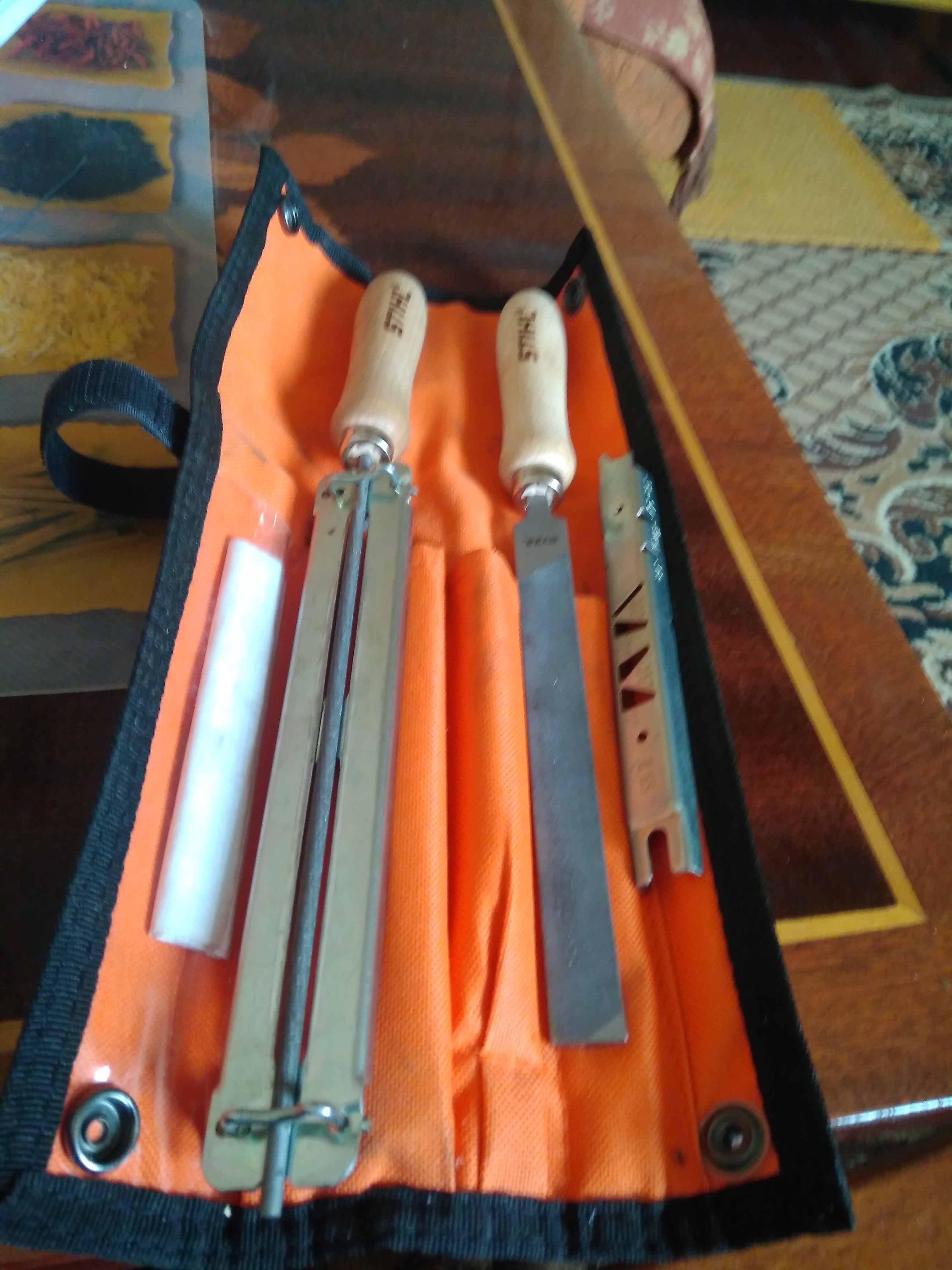

Хочу поделиться, как я затачиваю цепь. Сергей выкладывал видео, где мужик точит болгаркой. Не знаю, как у него выходит выдержать углы на зубьях, у меня точно так не получится. Купил себе фирменный комплект для заточки. Два напильника и шаблон. Заточка всей цепи минут 10-15. Правда не довожу до того состояния, как в видео.
На приспособлении отмечены углы, по шаблону сверяю. Важно после заточки, спилить в соответствии с высотой зуба режущего ещё и зуб, определяющий глубину реза. Все это легко проследить по шаблону. И ещё мне в сервисе порекомендовали пользоваться попеременно двумя цепями, чтобы шла равномерная выработка на звездочке сцепления, тянущей цепь.

Цепь брал год назад штилевую фирменную. Перепилил ею уже три машины. Где-то через 4-5 бачков бензина подвожу её круглым напильником. Типа как на твоей фотке. Более серьезная заточка нужна если хватонешь гвоздь или что-то твердое. Но с более серьезной заточкой справляются специально обученные люди со станком :) за 20 грн. Кстати брал раньше цепи и других производителей. По ощущениям кончаются они раньше.
