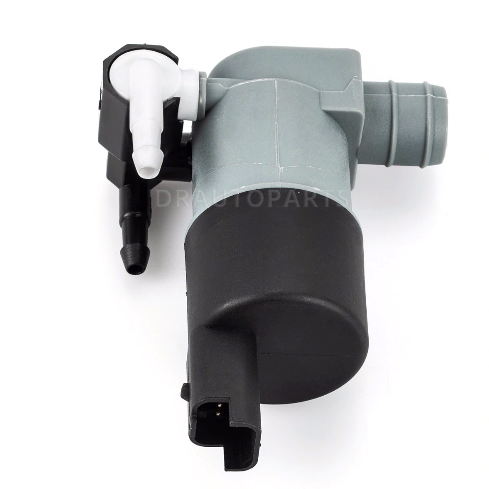

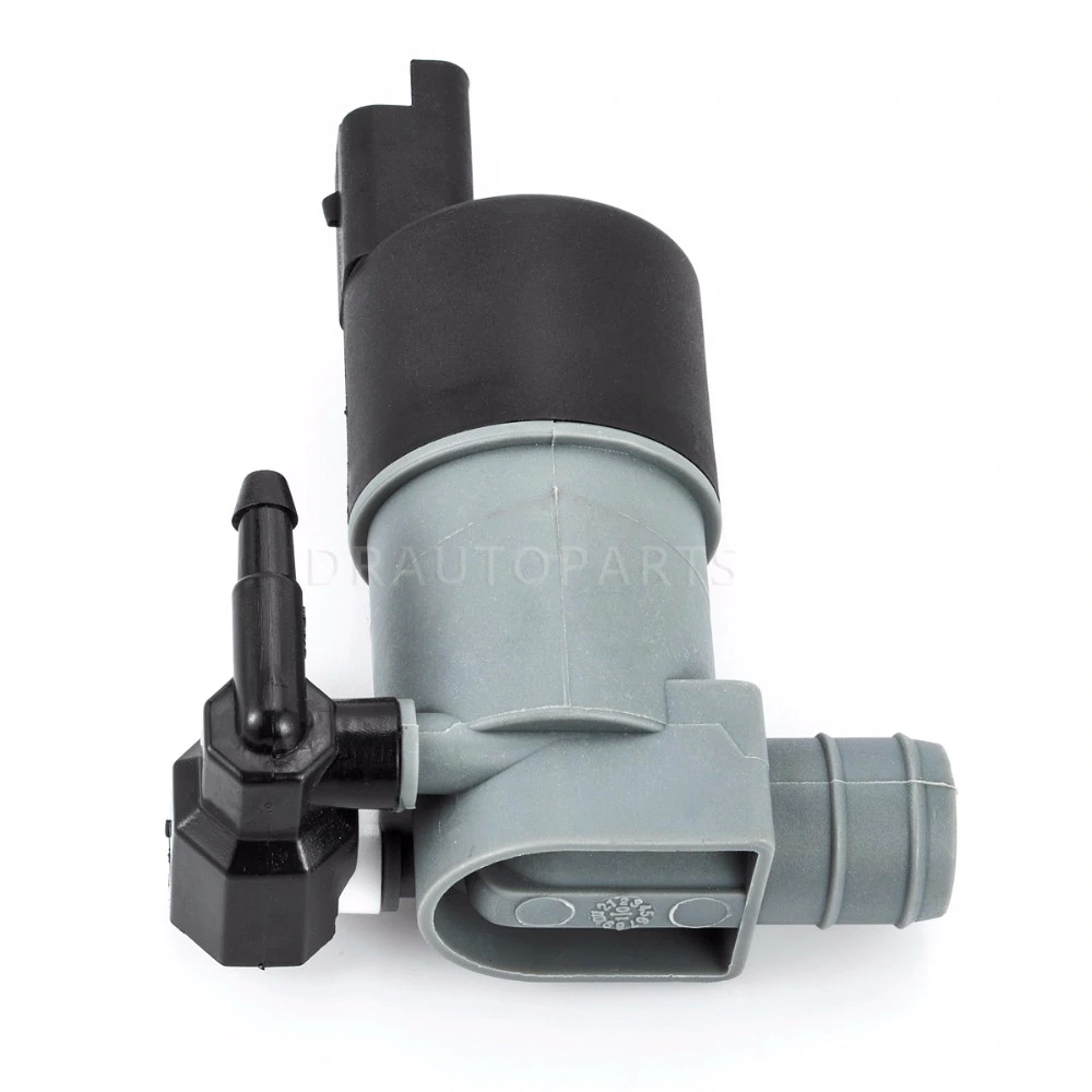

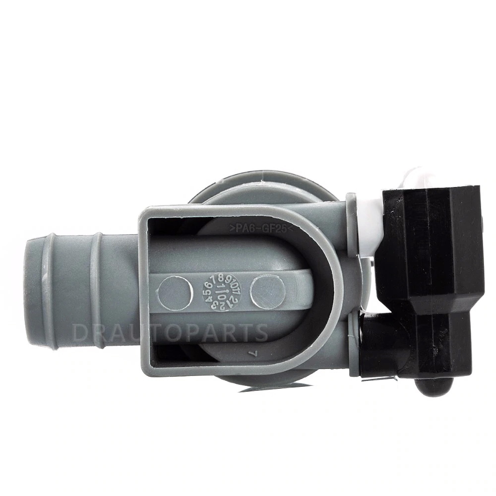

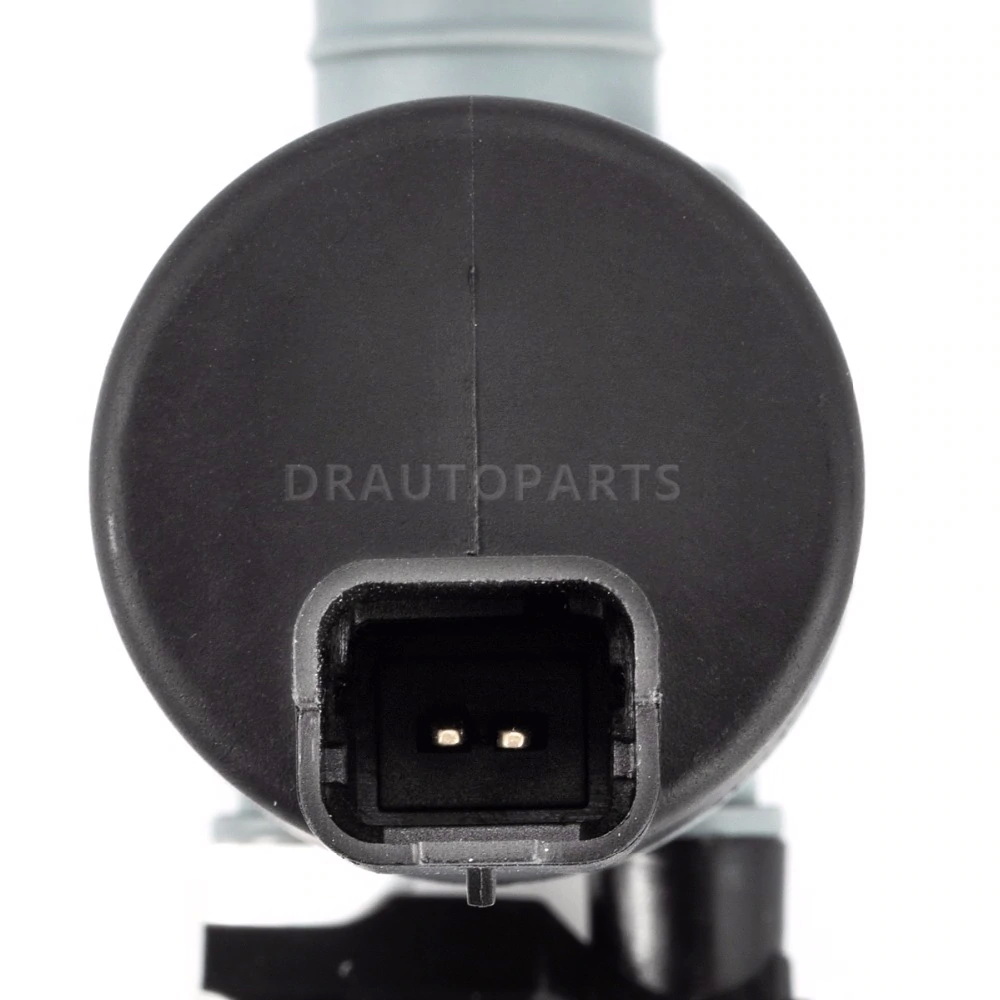

Сообщение Torpedo » Вс янв 19, 2020 18:07:31
Сергей_44 писал(а):моторчик в сборе с клапаном
Это наш насосик?
