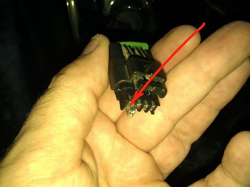

elektron
Видишь ямку сверху на выдвинутом пине на фотке?
Вот в неё и рядом нужно аккуратно надавить шилом, чтобы лепесток в этой ямке чуть глубже вошёл во внутрь. То же самое сделать снизу. Пин можно не выдвигать, а давить шилом под пластиковой лапкой, которая в эту ямку входит и стопорит пин.
И, кстати, защёлкивая фонарь назад на кузов, сложи кабель не в привычном его состоянии, а заверни кольцо в обратную сторону, чтобы оно пружинило в нужную нам сторону, усиливая давление в месте соединения мамы с папой.

Re: ПОМОГИТЕ!!! Снять задний фонарь
Сообщение elektron » Сб окт 19, 2019 17:05:37
Так и сделаю. :)
