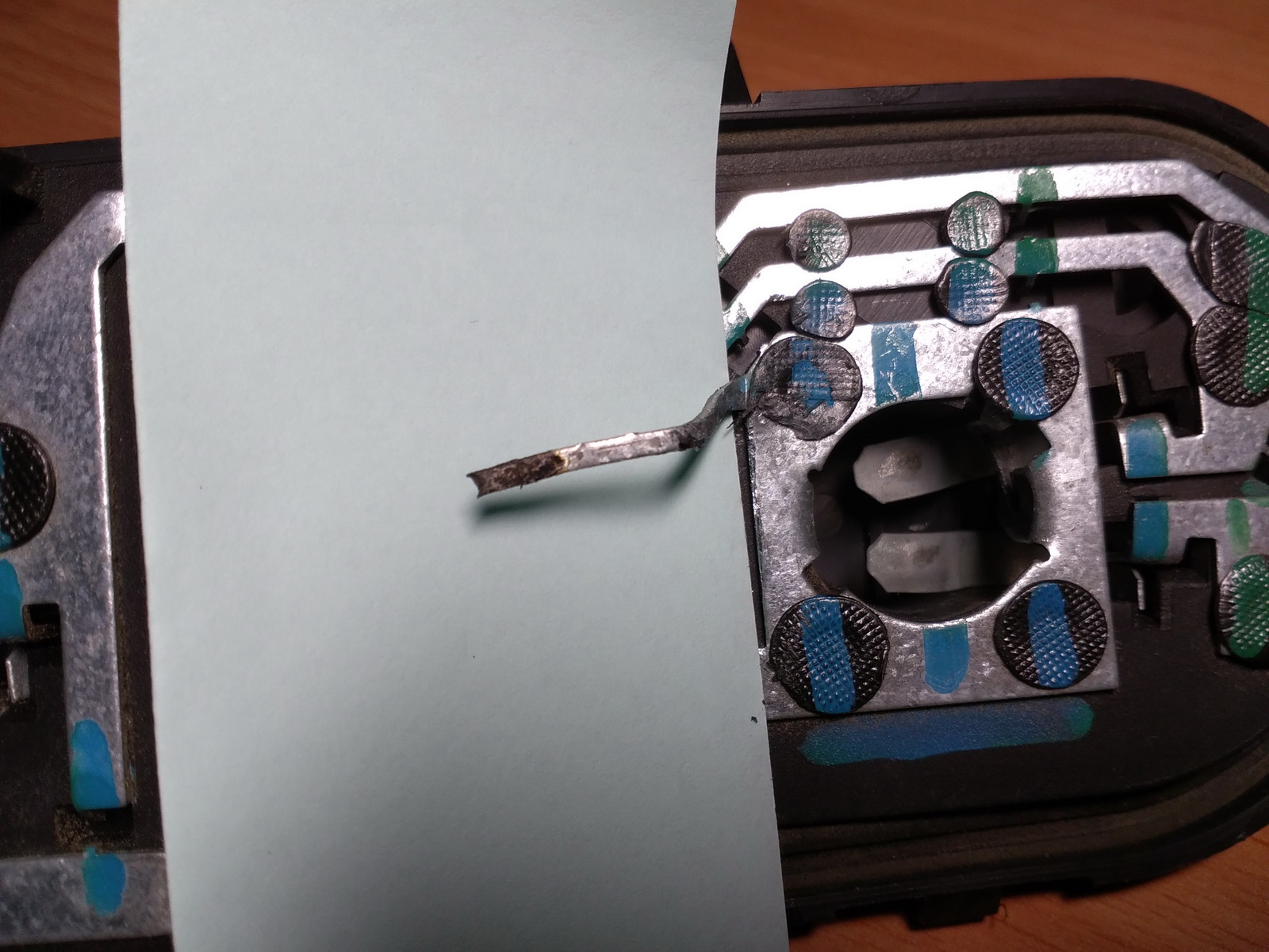

elektron писал(а):Поведение вообще интересное. Клацает вдвое чаще, когда нажимаешь при левом повороте на педаль тормоза, а не нажимаешь, то все нормально
сомневаюсь что все нормально, что-то таки ненормально. По тому что понял по видео Сенсея отгорает провод массы фонаря, когда "+" подается на лампу поворотника ток вместо того чтобы уйти на корпус через общий контакт попадает на минус лампы стопа/поворотника, проходит через нить накала, по плюсовому проводу попадает в исправную фару (лампы стопов/габаритов запараллельны) снова проходит через нить накала и в конце концов достигает земли. Короче прикол в том что минус фонаря у нас отвалился от корпуса авто, но при этом все лампы внутри фонаря все еще соединены через минусовой провод между собой.
А мигает чаще из -за того что ток в такой схеме изменился, контроль по току это обнаруживает и сигнализирует

Решил сделать сам. Заказал набор клемм Scotchlok 3М, параллельно в другой месте тоже заказал целый набор клемм на разные случаи жизни, все равно они пригодятся рано или поздно не для того, так для другого.

Да не, elektron решил идти правильным путём, прокинуть массу в обход разъёма.

Ну во-первых, у меня фонарь дорестайл. Не знаю, может там разводка и такая же.
Во-вторых, в принципе на самом деле я действительно потратился, потому что с учетом наложенного платежа там понятно будет больше чем указана цена на сайте. Но я как бы прикинул, что клеммы могут пригодиться в дальнейшем и не только для автомобиля, может и в домашних делах тоже. А их таких как мне надо было просто не продают, я к примеру оббегал не один рынок, магазин электротоваров и Караваевы дачи. Не смотрел разве что в Эпицентрах и т.п., кто знает, может там что-то было бы. Пусть будут. Психанул почти осмысленно.
Зато вот интересный момент. Вчерась значится все сделал, жена проверила все лампы сзади, все работало как часы.
Седня едем с женой случайно из Скаймола, вдруг "пи-пи". Домик с Лисичкой нас параллельно догнали. Сказали что оба стопа не работают, только верхний. :shock: Я в легком ахуе, как это? Только вчерась все работало. Решил что прикалываются. Но они фотку жене скинули. Остановились, нажимаю на тормоз, левый задний стоп зажигается секунд через 5 после нажатия педали =P~ , правый вовсе не горит, только верхний. #-o :^o
Вспомнил что вчера при сборке фар слегка распылил чуток в сами разъемы, в папу и маму по пшику, силиконовой смазки аэрозольной против окисления, ВД-шки под рукой не было. Больше ничего из причин в голову не пришло.
Снял снова фонари, рассоединил разъемы, продул их хорошенько сжатым воздухом из баллончика, контакты папы пинцетиком чуть почистил и заново собрал. Все заработало.

Поймал такую бяку под Краковом, по дороге в Германию, благо уже съехал с трассы к гостинице. Утром выбора не было, надо было шуровать ещё 800 км, пока выбирался на трассу разобрался, что делать с обгонами в такой ситуации и в принципе до Германии добрался нормально, без проблем и в обычном режиме. По дороге возникла мысля, а не купить ли светодиодное лампочки и поставить их в надежде, что получится хоть какая-то развязка. Но в Германии не было времени, поэтому забил и ездил так.
К тому же, неожиданно проявилась полезная фича, когда уходил со светофора налево, то немчики, не понимая, почему у меня мигают повороты, габариты, а иногда и стопы одновременно, всегда выдерживали дистанцию 15-20 метров.
По приезду домой поиск показал негуманную цену на плату 26556-JD00A, искать фонарь в сборе тоже особого желания не было.
В результате были задействованы руки, паяльник, и кусок медной проволоки диаметром 1,2 – 1,3 мм. Проволоку расклепал до прямоугольника 1,4х0,8 мм, облудил и сделал из неё новый контакт, который впендюрил в разъём.
Вот что было до:
Вот что получилось после:
Пока работает, если опять отгорит контакт, то на всякий случай пробросил провод, которым потом можно будет через соединитель завести массу в фонарь в обход разъёма

Седня утром проверил - стопы горят. Покатался день, приехал с работы жену забирать в 6 вечера - левый стоп не горит, правый горит. :mrgreen: Снова снял фонарь, только уже вынул лампочку стопов, повставлял ее пару раз и почистил контакты в патроне. В правом фонаре я еще вчера это сделал с самой лампочкой. Поставил назад, горят пока. :mrgreen:

elektron писал(а):Вспомнил что вчера при сборке фар слегка распылил чуток в сами разъемы, в папу и маму по пшику, силиконовой смазки аэрозольной против окисления, ВД-шки под рукой не было.
Имхуется мне, что это было лишним. Эта смазка хороша, чтобы защищать места пайки, к примеру. А там, где нужен механический контакт мамы с папой, любой промежуточный слой любой защитной смазки будет только во вред.
Re: ПОМОГИТЕ!!! Снять задний фонарь
Сообщение mutexx » Вт сен 24, 2019 13:40:27
Сэнсэй писал(а):там, где нужен механический контакт мамы с папой, любой промежуточный слой любой защитной смазки будет только во вред.
не соглашусь, смазка для контактов все таки желательна, это значительно замедляет процессы окисления (ржавления) контактов. Есть специальные смазки типа https://avtozvuk.ua/liqui-moly-batterie ... 0ml/p27066 но в принципе люди используют вазелины, литол, циатим и т.д. Наверное и силиконовую тоже можно, а вот WD-40 нет. ВД-шкой можно почистить контакты, но после нее нужно обязательно их смазать т.к. после ВД-шки контакты окисляются еще быстрее, это скорее очиститель чем смазка
