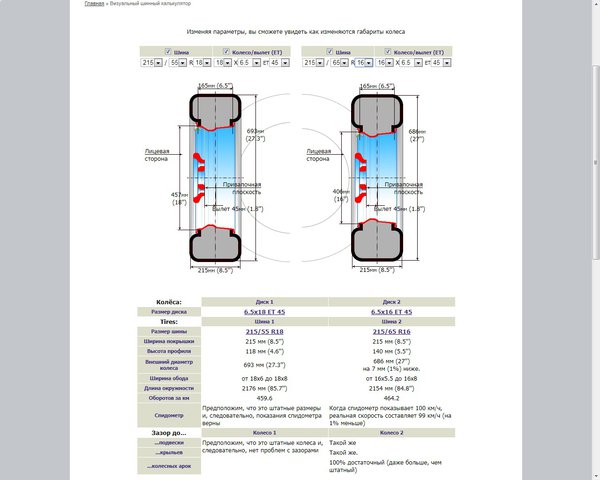

Для наглядного понимания можете воспользоваться любым шинным калькулятором
Как пример http://shinteh.com.ua/shinnyy-kalkulyator
https://rezina.cc/shinnyiy-kalkulyator
Они визуализируют" изменения
Как видно на картинке ниже - сравнение 215/55/18 и 215/65/16 выдает что:
Внешний диаметр колеса 693 мм (27.3'') 686 мм (27'') на 7 мм (1%) ниже.
Длина окружности 2176 мм (85.7'') 2154 мм (84.8'')
Оборотов за км 459.6 464.2
Спидометр Предположим, что это штатные размеры и, следовательно, показания спидометра верны Когда спидометр показывает 100 км/ч, реальная скорость составляет 99 км/ч (на 1% меньше)
ИТОГО
На 18 машина на 7 мм выше
Если считать что 215/55/18 - базовый - переход на 215/65/16 может дать отклонение в показаниях спидометра на 1%
ВСЕ ЭТО НЕ КРИТИЧНО
В плане езды по нашим дорогам - 215/65/16 мягче, но на 215/55/18 машина внешне выглядит лучше :)
Так что выбирайте либо мягко, либо красиво
