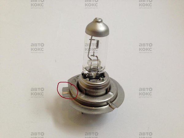

Кто менял лампочки в галогенках и помнит как ,отзовитесь
В чем вопрос: я поменял лампі,но теперь заморочился а правильно ли я ее в патрон вставил,потому как сейчас увидел,что на цоколе н7 есть пиптик,и его надо обязательно правильно вставить.Можно ли было его вставить нерпавильно или у меня бы не получилось,и увижу ли я визуально,что криво стали светить фары ?

Рискну высказать свое очень неквалифицированное мнение, по другому ты не вставил бы.

альтист Данилов писал(а):Рискну высказать свое очень неквалифицированное мнение, по другому ты не вставил бы.
Меня терзают смутные сомнения(с) потому как тырнет пишет,что есть такой вариант,правда не именно на кашкае

Менял ближний на предыдущем ЛОГАНЕ, там в эту пимпочку упирается специальная защелка. Иначе никак. Отсюда и мое предположение. Думаю, можно попробовать поставить и так и сяк. Если получится, тогда будем кумекать дальше. Или кто нибудь подскажет наверняка.

Не лезь. По другому ты не поставишь. Разве что кувалдометром. Если все село и замкнулось на защёлки, то должно быть все нормально.
