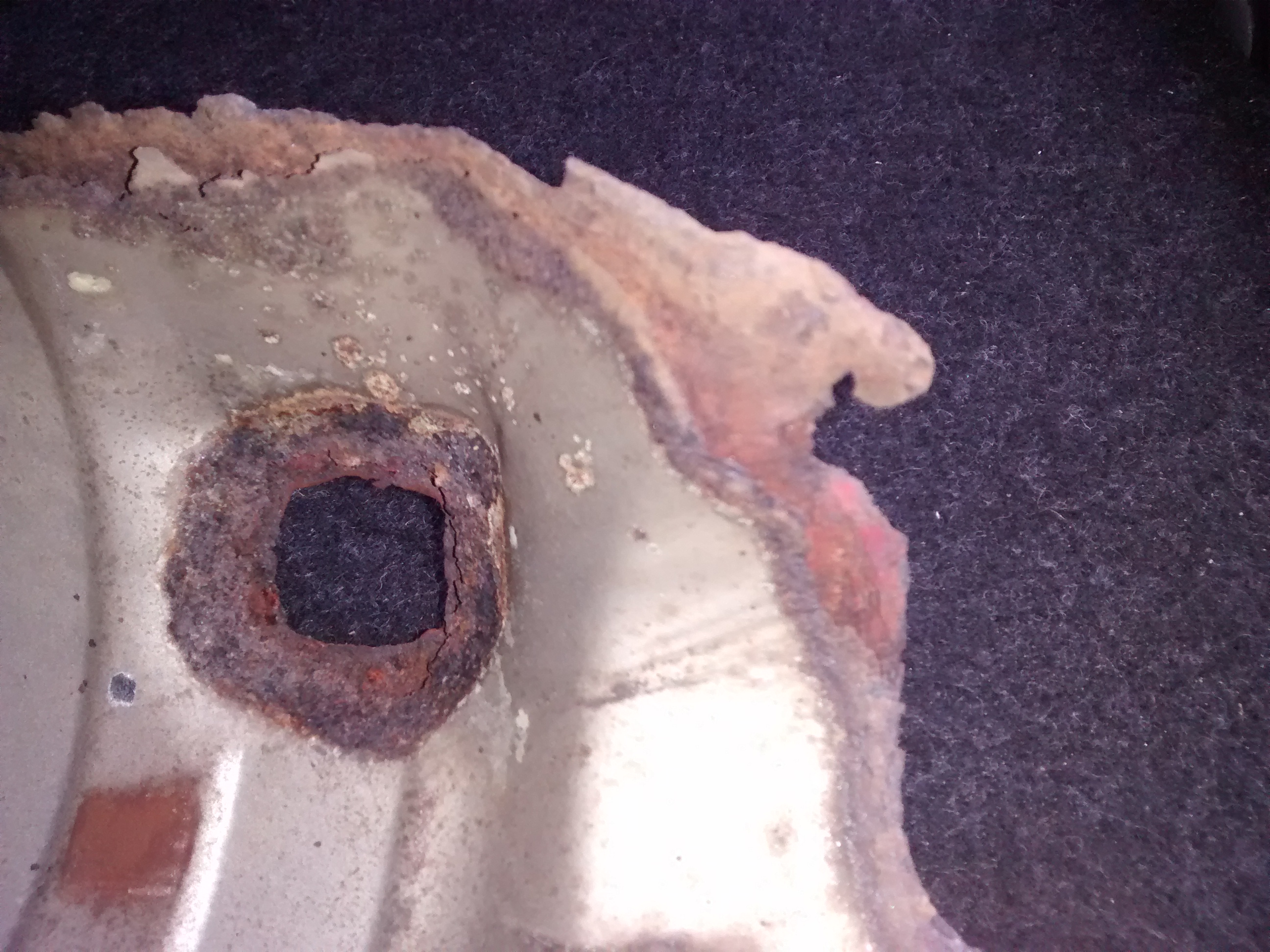

elektron писал(а):Термозащиту просто выкинули в мусорник: трухлявая настолько, что решили не заморачиваться даже на фиксацию хомутом или проволокой. Зато сделал пресловутый фланец.
oreh писал(а): у меня тоже этой защиты уже нет, тоже прогнило и начало тарахтеть
Буду третьим, я так понимаю это восстановлению не подлежит:
elektron писал(а):А эту фню я где-то видел новую за 820 гришек
Да, ну...
Проще с толстой алюминиевой фольги выгнуть...

А красивая то какая, прямо таки произведение искусства.

Torpedo писал(а):
Да, ну...
И не "ну" вовсе. 8) На 8,5 лет по-моему нормально просють.
А теперь смотри. Допустим я захочу поменять катализатор с этой хренью полностью в сборе. Стоит оно совсем не так страшно, около 3,5 штук. А фланец-то на приемной трубе уже отрезан и нужно будет тогда сразу срезать его и на новой блинде либо менять еще и приемную трубу на новую.

Если ревет только в движении под нагрузкой, особенно при повороте направо - то это правая маслонаполненная подушка двигателя сдохла.
Если ревет всегда - то это проржавели фланцы, соединяющие колени глушителя. Рекомендую вырезать весь этот узел и вварить гофру.
Это делают на любой СТО которая занимается глушителями. Гофры у них есть.

Ну и пусть себе поревет недельку. ;)
Зато на ИНГ-Авто тебе красиво вварят ланосовский фланец, который оставит это соединение разборным. Вдруг понадобится. Ну, мне так именно сделали, правда до рева не дошло, только-только пробивать начинало - решили сразу порешать.
Если совсем мешает, то можно этот фланец купить и вварить на любом другом СТО, наверное. Или на СТО ланосов заехать, у них точно будут.

Полечили. Срезали, приварили гофру.
На все ушло 30 минут.
Делал на Б.Кольцевая 4Б
1200 грн.

Через полтора-два года после замены фланца начало травить где-то под движком. Я теперь вот не знаю, если я захочу поменять полностью всю часть выхлопной под движком, в которую вварили новый фланец, то наверное тогда уже не будет подходить по фланцу с ответной "задней" частью? Придется и ее менять тоже? =D>
Наверное мне нужно было сразу поменять всю часть под движком тогда на новую в сборе, она даже с термозащитой уже была, которую мне откинули раньше всего, новая в сборе стоила понты где-то на 15 или 16 год примерно 3 штуки гривен, а сейчас где-то 6 штук. Но я решил варить. Вот она и настала "расплата за экономию". Теперь придется искать место где сечет и варить его, надолго ли хватит? Или если менять, то с ответной частью для стыковки родных фланцев. :cry:
Оригинальной детали хватило бы снова на 8-9 лет.
