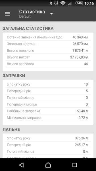

Сообщение mutexx » Пн дек 03, 2018 10:36:02
Tabarik писал(а):Передавай привет принципиально ездящим на бензине.
Веду статистику с 2012г, за 6 лет залил бензина 1875л, общая стоимость по сегодняшним ценам 1875*30=56250грн. Даже если принять что стоимость одного километра на газу в половину меньше чем на бензине, что на самом деле не так, потенциальная общая экономия составила бы 28125грн, что с трудом окупает установку ГБО, и это за 6 лет! А если учесть доп расходы на ТО, запаску занимающую место в багажнике, необходимость таки заливать дорогой бензин и т.д. Я уж молчу про потенциальный слет с гарантии в 2012г, гарантия у меня была до 2014 года, установка ГБО теряет всякий смысл.
Так что передайте привет тем кто советуют установку ГБО всем, на право, налево и истово веруют что на бензине ездят одни дураки :wink:

Сообщение oleg_t » Пн дек 03, 2018 10:43:20
mutexx
Всем подряд не советуем.
Например мой отец ездит на моем первом Кашкае 1,6 и я ему ГБО не ставлю, хотя он уже пару раз спрашивал.
Расход у него на бензине 7,5 литра и наезжает он за год аж 8 тыс.км., в этой ситуации ГБО нет смысла ставить.
Свою экономию с учетом всех затрат на ГБО я оцениваю в 1 грн. на 1 км., т.е. секономил приблизительно 100 тыс.грн., минус 815 Евро стоимость самой установки.
Наезжаю сейчас в среднем 28 тыс.км. за год, т.е. каждый год экономлю 1 тыс. долларов.
Ездить на Кашкае планирую долго, так что на каком-то этапе экономия составит стоимость всей моей машины :D

Re: ГБО
Сообщение mutexx » Пн дек 03, 2018 12:17:44
как ездящий на бензине воспринял переданный выше "привет" лично, там ведь не указано кому он адресован, а кому нет. Но, насколько понимаю, минимальный порог вхождения в ГБО это 10000 км пробега в год и более, при условии что у вас бензиновый атмосферный двигатель.

Re: ГБО
Сообщение Tabarik » Пн дек 03, 2018 12:36:42
mutexx писал(а): Но, насколько понимаю, минимальный порог вхождения в ГБО это 10000 км пробега в год и более, при условии что у вас бензиновый атмосферный двигатель.
Чуть не так. Влияет не только пробег, но и расход.
У тебя средний 7 по твоим расчетам. Это загородная езда? А если взять расход чисто город 11, то даже при твоём километраже окупаемость ускориться в полтора раза. То есть нулевая точка была бы два года назад.

Re: ГБО
Сообщение mutexx » Пн дек 03, 2018 12:57:52
Tabarik писал(а):Чуть не так. Влияет не только пробег, но и расход.
да, да верно. правильнее оценивать порог не в 10000км, а 30000грн или 1000$
