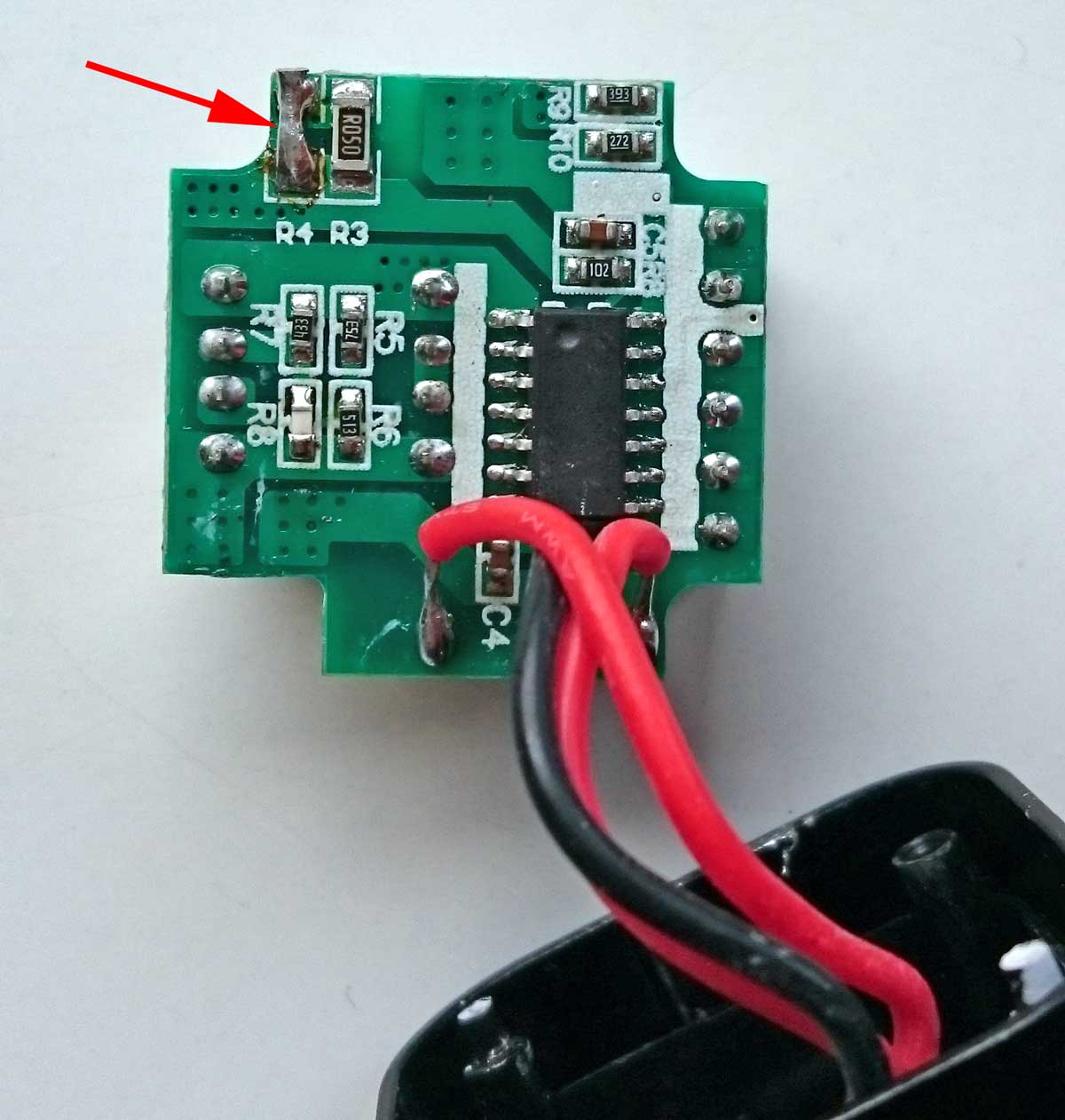

Попался в руки такой адаптер USB:
Car Charger 5V 2.1A Dual USB Port LCD Display Cigarette Lighter Phone AdapterЧеловек брал для контроля напряжения аккумулятора ну и для питания видео регистратора (зарядки телефона). По спекам и при первом включении все было ок. Но какой-то гениальный китайский инженер придумал такую фичу, как только в порт USB вставлен потребитель (напр видеорегистратор) на экранчике отображается не напряжение в бортовой сети, а ток текущий через USB порты т.е. вольтметр переключается в режим амперметра. Чтобы посмотреть напряжение бортовой сети (аккумулятора) приходилось отключать видео регистратор. Ну очень удобно!
Короче говоря разобрал, хотя устройство неразборное. По 4м углам передней панели изнутри есть штифты, благо только два из них были приклеены наглухо и при разборке сломались (на фото виден побелевший сломанный штифт в нижнем правом углу), оставшиеся два целых пригодились при сборке. В качестве шунта служит резистор R3=0.5 Ом. Место для параллельного резистора R4 было пустым, куда и бала запаяна мощная перемычка (тонкий провод не пойдет). Режим амперметра удален, прибор показывает напряжение независимо от нагрузки в USB

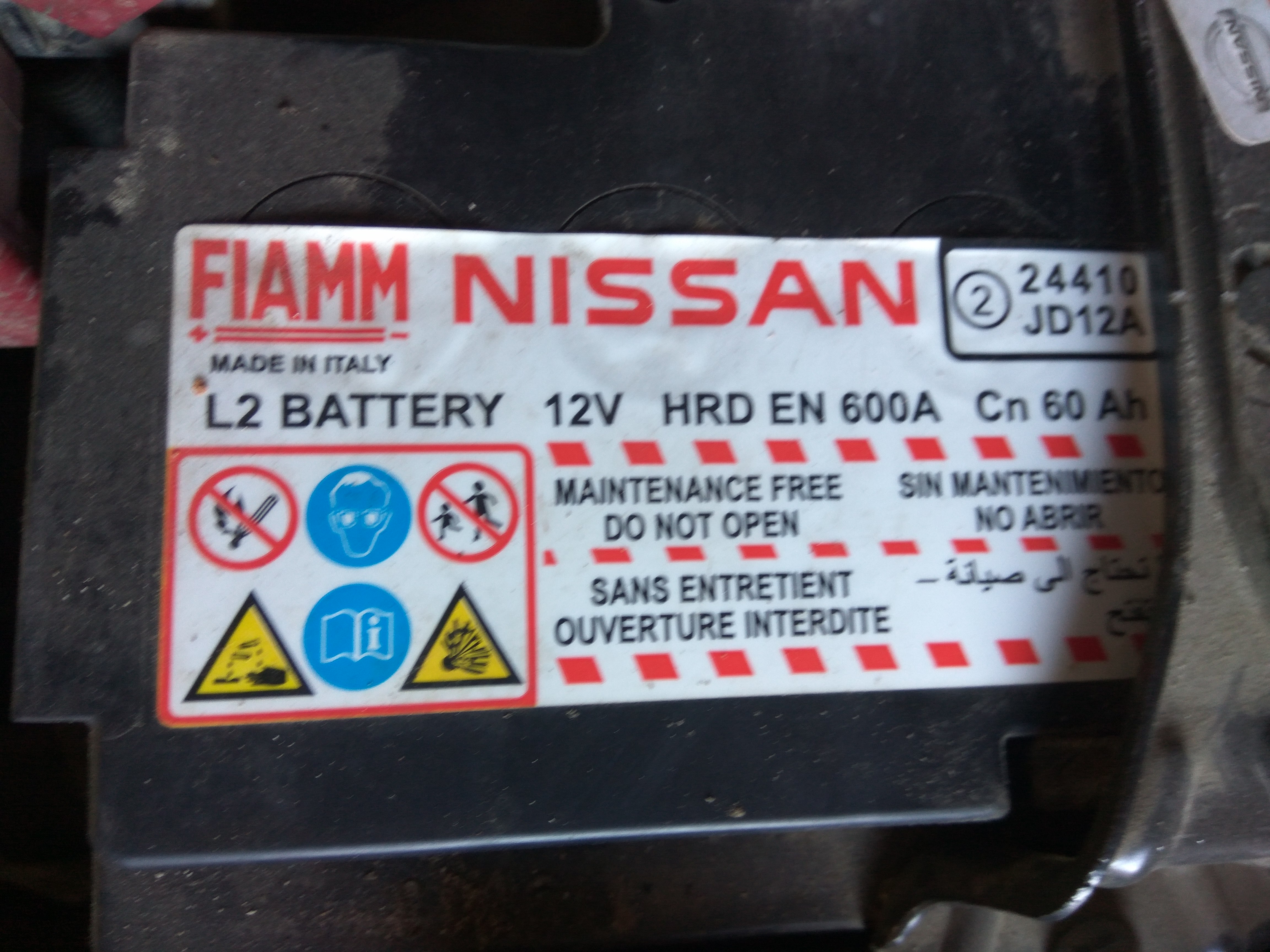

- Сэнсэй
- Сообщений: 21375
- Откуда: Киев, Позняки
Re: Сел аккумулятор
Чт май 17, 2018 14:02:21
TabarikНа 2-литровые тогда ставили FIAMM 60 Ач с пусковым током 600А:

- BIS
- Сообщений: 3396
- Откуда: Полтава
Re: Сел аккумулятор
Вт июн 05, 2018 13:04:49
Размеры не подскажу.
На фото мой родной. Может загуглишь размеры.
