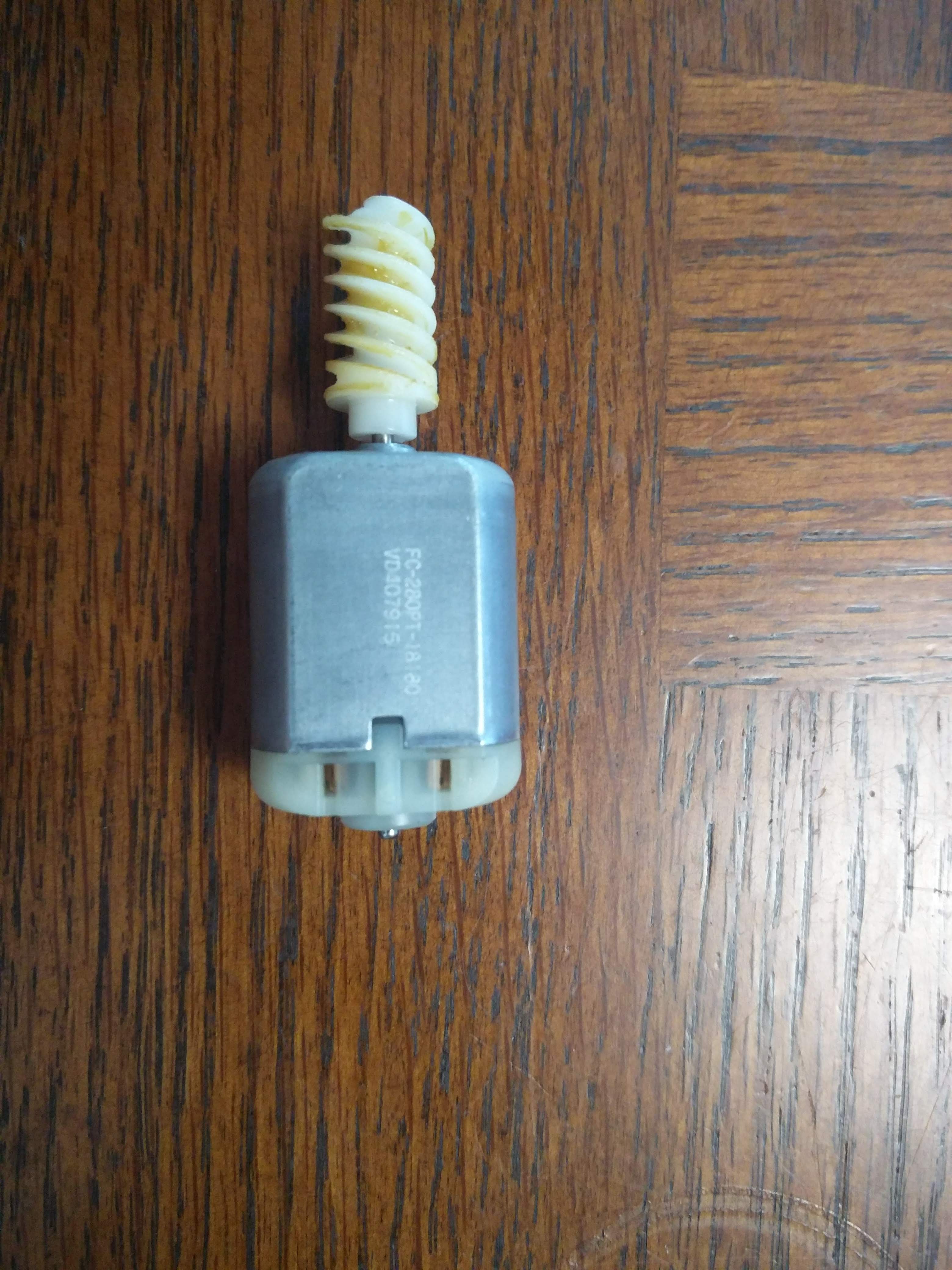

Мой замок умер.
Вначале были симптомы: не с первого раза закрывался, или не с первого раза открывался, а теперь вовсе отказывается открываться.
Снял и прочистил, не помогло. Разобрал. Вынул моторчик, механика без него работает хорошо. В инете пишут, что дохнут они иногда.
Соотв. вопрос: было ли у кого-то подобное? Чинил ли кто-то моторчик или менял его? Есть ли у кого-то старый замок с рабочим моторчиком? - куплю
Код моторчика FC-280PT-18180. точно такой же найти не могу, хотя аналогов полно, но у них расположение контактов с другой стороны.
Кстати код замка у меня тоже "нестандартный" - 90502AV79E, хотя в катологах 90502AV70B

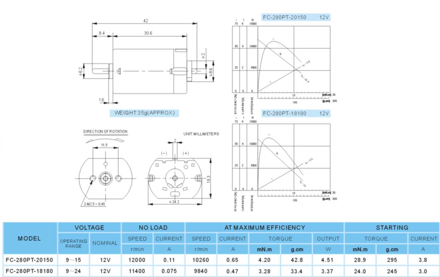

Сообщение mutexx » Вс июл 08, 2018 22:31:36
в коллекторных моторчиках 99% проблем это щетки, можно попробовать разобрать почистить/починить, но скорее всего там все стерто в хлам. Вот чел похожий моторчик чинил: https://www.drive2.ru/l/7461144/
P. S. А даташит на моторчик во вложении, судя по нему гораздо более распространенный FC-280PT-20150 тоже пойдет, по крайней мере щетки должны быть одинаковы
