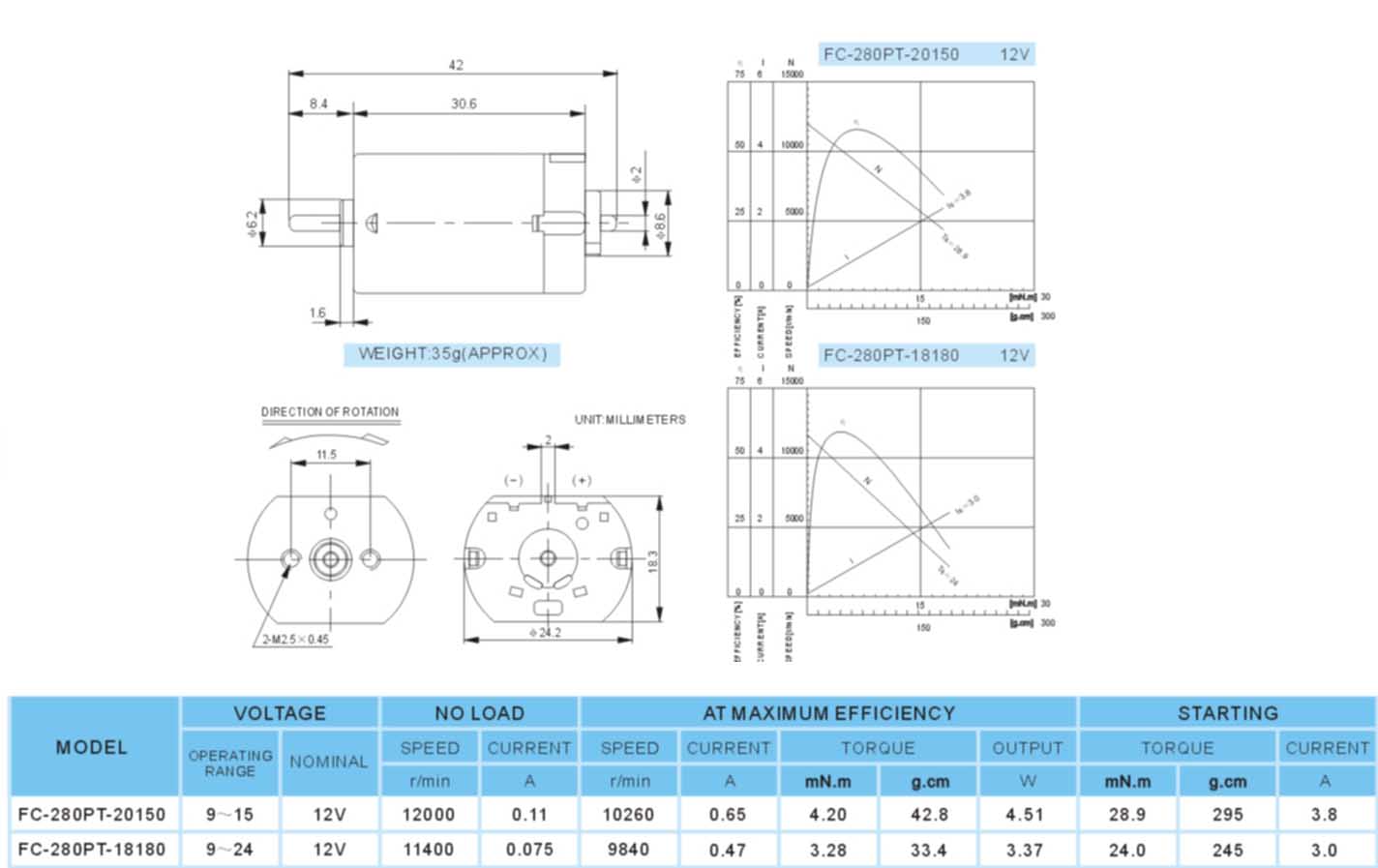

в коллекторных моторчиках 99% проблем это щетки, можно попробовать разобрать почистить/починить, но скорее всего там все стерто в хлам. Вот чел похожий моторчик чинил: https://www.drive2.ru/l/7461144/
P. S. А даташит на моторчик во вложении, судя по нему гораздо более распространенный FC-280PT-20150 тоже пойдет, по крайней мере щетки должны быть одинаковы
