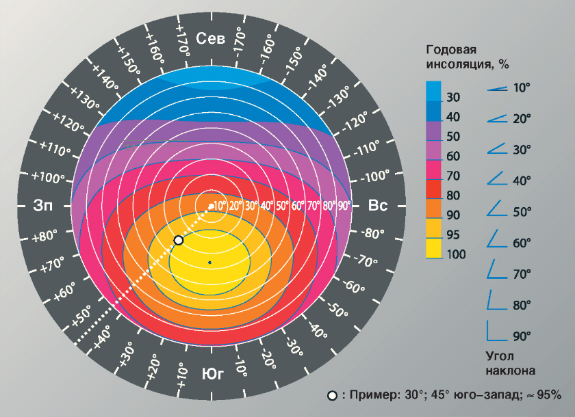

По углу.
Широта Киева 50 градусов. Наклон замной оси 23. Панели лучше по высоте корректировать. Летом солнце выше 50 - 23 = 27. А на зиму поднимать 50 + 23 = 73. Если установишь жестко 25, то зимой КПД из-за наклона будет меньше максимального.
При угле 25 снег сползать сам не будет. Если крепление будет без возможности сезонной корректировки, то лучше остановиться на каком-нибудь угле 35-40 градусов. В течении лета угол будет близким к максимальному.

Tabarik писал(а): Думаю надо оптимально для лета делать, где объем больше. А вот то, что снег не тает под углом 25° это печальная информация. Говорили батареи теплые, юг, должен таять при разумном количестве
Оптимальный угол 33-35 градусов, летом жарко и панели теряют в производительности. А насчёт снега согласен, у меня 2 поля 26 и 43 градуса, так вот с 43 градусов снег сходит даже в мороз при солнце довольно быстро, а вот с 26 градусов не спешил и даже частично покрывая некоторые панели, снижал генерацию на 80-90%, ну всегда есть вариант почистить вручную. Хотя на практике это всё не так страшно, потеря пары процентов выработки.

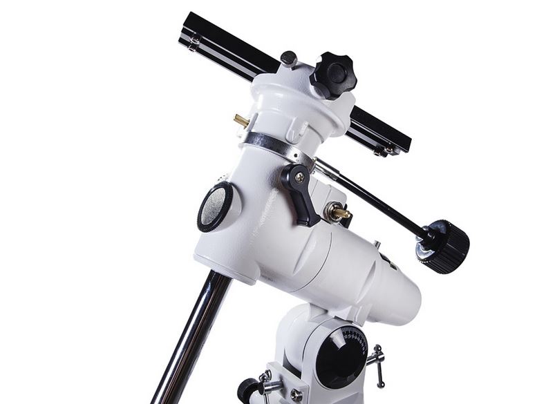

Солнце описывает по небу дугу (фактически можно считать что эта дуга описывается в одной плоскости на небесной сфере).
Панель лучше делать следящей за солнцем. Панель должна вращаться вокруг оси перпендикулярной этой плоскости.
У телескопа крепление делается так чтоб телескоп поворачивался только в одной плоскости(вокруг длинной оси на картинке). А нижний регулятор возвышения выставляют в зависимости от времени года.
Если панель фиксирована, то она должна быть направлена на юг и угол возвышения зависит от времени года.
Например, нужно определить максимальную и минимальную высоту подъёма Солнца над горизонтом для города Киева.
Широта Киева: 50° 24"
H = 90° - 50,2° + 23,5° = 63,3° (в дни летнего солнцестояния);
H = 90° - 50,2° - 23,5° = 16,3° (в дни зимнего солнцестояния).
Первая попавшаяся ссылка
Панель должна стоять перпендикулярно. Считаем от точки горизонта на юге. 63+90 = 153 градусов или 180 - 153 = 27(если померять острый угол от точки горизонта на севере.
Для зимнего солнцестояния соответственно 16+90 = 106 или 180-106 = 74.
Это самые крайние точки. Но лучше делать крепление регулируемым на несколько положений. Если этим пытаться зарабатывать деньги, то пару тройку раз в год панели можно и порегулировать.
Почему? Да, так мы получим максимум в полдень, но во всё остальное время у нас угол падения будет меньше и за счёт того, что Солнце ниже, и за счёт того, Солнце в стороне. Если мы выставим панель на более низкую точку то оптимизируем угол падения по краней мере по высоте.
Опять же так как КПД панели падает при нагреве, то тем более эффективнее должно быть оптимизировать по более длительному периоду времени а не по пику.
Говорим про стационарные панели.
По вертикали их можно при желании пару раз в год перестроить.
По горизонтали никто их в течении дня не крутит.
Чем более панель перпендикулярна потоку солнечного света, тем больше энергии солнца получает.
Можно сориентировать скажем по азимуту перпендикулярно точке где солнце в 10 утра. Не будет так сильно нагревать по твоей теории. Но тогда более ранние часы панель будет ловить, а вечерние солнце просто повернется за лицевую сторону панели. Часть вечернего освещения просто пропадет. А полуденный пик всеравно придется на время работы. Утренние и вечерние часы свет проходит под острым углом через более толстый слой атмосферы и сильнее ослабляется пылью паром и проч. Думаю легко даже кожей ощутить разницу как жарит солнце на рассвете и в полдень. IMHO ориентировать нужно строго на юг с точки зрения собрать как можно больше (интенсивней и дольше) энергии.
