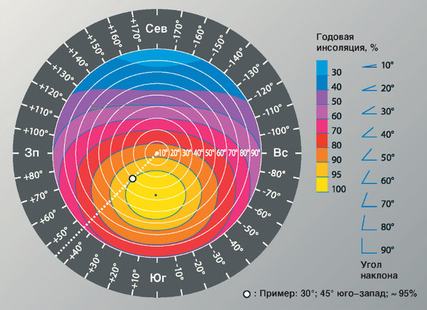

Tabarik писал(а):Вопросы подняты все актуальные. Такой площади нет. Под панели будет монтироваться навес. Так как он за домом от юга то на уровне 6-7 метров. Как раз хотели там делать навес для авто, можно убить пару зайцев. Направление и угол можно будет выбрать оптимальные. Предлагают 25°. Из-за высоты ничего мешать не будет, но большой вопрос стоимости самой конструкции (пролеты 7 м в длину). Стоимость проекта может приблизиться к стоимости квартиры, у которой стабильный арендный доход. Рассматривается этот вариант по тому, что не у многих эта возможность есть. Договор с фиксированной ценой заключается до 2030 года. Что дальше будет никто не ответит естественно.
Tabarik писал(а): Думаю надо оптимально для лета делать, где объем больше. А вот то, что снег не тает под углом 25° это печальная информация. Говорили батареи теплые, юг, должен таять при разумном количестве
levsha писал(а):Ну это же высота Солнца в зените. А так оно же ниже в течении дня
Например, нужно определить максимальную и минимальную высоту подъёма Солнца над горизонтом для города Киева.
Широта Киева: 50° 24"
H = 90° - 50,2° + 23,5° = 63,3° (в дни летнего солнцестояния);
H = 90° - 50,2° - 23,5° = 16,3° (в дни зимнего солнцестояния).
BIS писал(а):levsha писал(а):Ну это же высота Солнца в зените. А так оно же ниже в течении дня
Солнце описывает по небу дугу (фактически можно считать что эта дуга описывается в одной плоскости на небесной сфере).
BIS писал(а):Панель лучше делать следящей за солнцем. Панель должна вращаться вокруг оси перпендикулярной этой плоскости.
BIS писал(а):...
Если панель фиксирована, то она должна быть направлена на юг и угол возвышения зависит от времени года.Например, нужно определить максимальную и минимальную высоту подъёма Солнца над горизонтом для города Киева.
Первая попавшаяся ссылка
Панель должна стоять перпендикулярно.
levsha писал(а):BIS писал(а):...
Почему? Да, так мы получим максимум в полдень, но во всё остальное время у нас угол падения будет меньше и за счёт того, что Солнце ниже, и за счёт того, Солнце в стороне. Если мы выставим панель на более низкую точку то оптимизируем угол падения по краней мере по высоте.
Опять же так как КПД панели падает при нагреве, то тем более эффективнее должно быть оптимизировать по более длительному периоду времени а не по пику.
