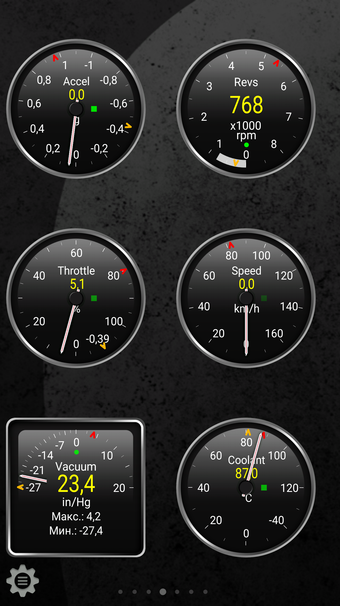

ELM327 - TORQUE - VACUUM
Сб янв 06, 2018 10:57:58
Подключил OBD сканер ELM327 через приложение под андроид TORQUE
проехал, снял параметры - обратил внимание на то что при резких ускорениях показания VACUUM из "-" уходит в "+"
Где этот вакуум вообще меряется и каким датчиком? Что значит потеря вакуума при "педалировании"? гдето есть ма-а-а-а-ленькая дырочка или так и должно быть?
у меня QASHQAI 2007 2.0 бензин 6MT 4WD

BAX
Не морочь себе голову. Все нормально. Не говоря уже о том, что торка может подбрехивать. Смотря какой вакуум. например, если во впуске, то может какой-то дополнительный клапан открываться для подачи воздуха или еще чего там. Вакуум обратная величина давления. Так что всё нормуль.
