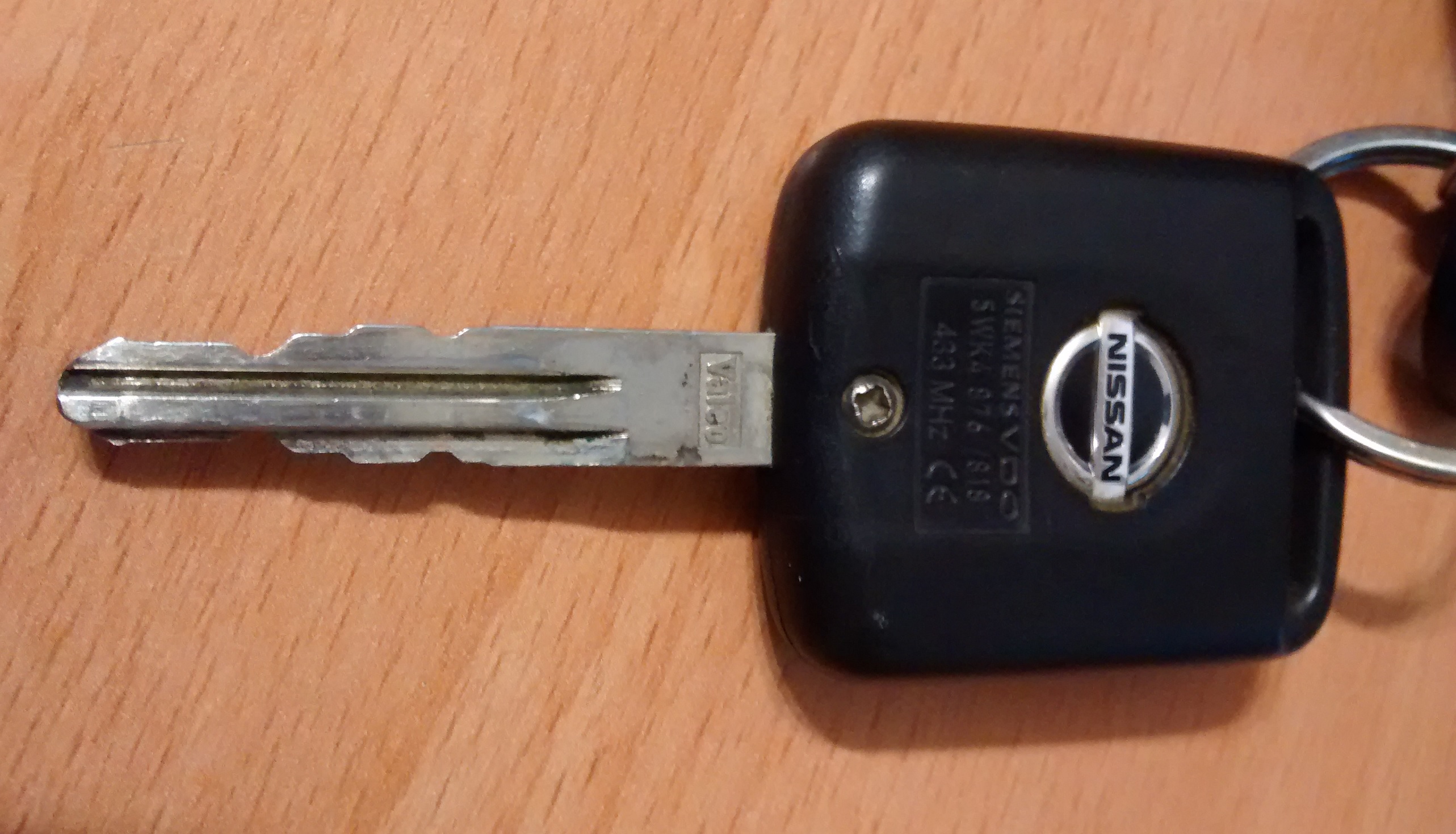

Airman писал(а):Вот так расщелкнешь и не защелкнешь
Не спеши расщёлкивать, что-то мне подсказывает, что в твоём ключе есть винтик под крестовую отвёрточку...

Ну, тогда суммируем:
Если комплектация Кашкая НЕ бесключевая (не ТекнаПак и не НавиПак в терминах дорестайла), то для замены батарейки нужно выкрутить 1 винтик на корпусе и расщёлкнуть корпус ножом или отвёрткой. Батарейка - 2016. Инструкция с ошибкой в типе батарейки (нужно 2016, а не 2032): http://autogener.ru/services/instructio ... ashqai.php
Если комплектация бесключевая (интелкей), то батарейка нужна 2032, винтика на корпусе нет, нужно просто снять закрывающую личинку ключа крышку и расщёлкнуть корпус, поддев в этом месте:

Сообщение Torpedo » Чт фев 08, 2018 19:52:53
Сэнсэй, не таскал бы ты картинки с ватных форумов, а то сейчас у Airmanа появятся вопросы... :D
Наш ключ выглядит так:

День добрый! Давненько здесь не было криков о помощи. Есть серьезная проблема - клинит ключ в замке зажигания. Может кто подскажет - куда бежать и что делать. Как это выглядит на практике: ключ вставляется в замок легким движением мизинца, практически взглядом. Но вынуть его обратно... Ключ клинит насмерть. Извлечь его можно приложив серьезное усилие против часовой стрелки и сильно потянув. В этом положении его с трудом можно почти вынуть. Когда его остается в замке миллиметров 5, он намертво за что-то цепляется. При этом его можно свободно болтать во все стороны, чем и приходится заниматься несколько минут, пока он не выскочит из замка. Возможно на этом этапе есть личная анатомическая особенность самого ключа, у него первый зуб побольше остальных (получается типа наконечника копья). Изучение проблемы на просторах интернета провело к следующему улову:

А вот педаль тормоза неожиданно немного помогла. Если прижать ключ в замке против часовой стрелки и с-и-и-и-льно нажать на тормоз, то ключ, приложив изрядное усилие, можно вынуть без финального "зацепа".
Очень сильно похоже по ощущениям, что дело не в замке, как таковом, ну типа износились личинка или фланцы. Там ключ явно зажимается какой-то хренью (чего-то чисто автомобильного, типа безопасности возможно).
